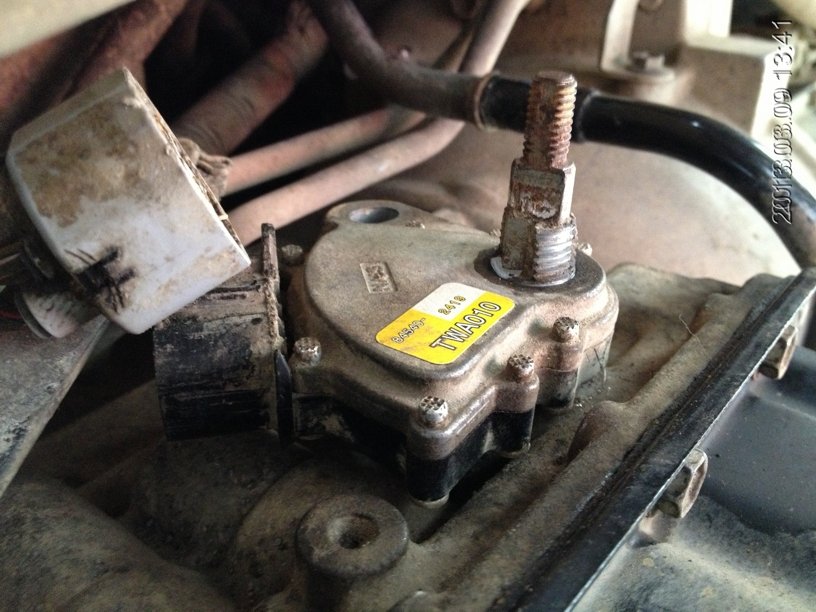

Ребяты,так скажите мне,почему я не смог второй раз снять эту хренову "лягушку",даже 1 зубчик отломил:(,она немного ходит,крутится,по краям откланяется.Пытался двумя отвёртками крепкими,но побоялся,что сверну нафинк!Может оставшиеся зубчики окислились и не дают сойти с рычажка?
И она вообще у меня разборная,а то вижу клёпки по краям?!
Видно что прикипело на фото, ведешкой отмочить и аккуратно вытащить, впервый раз вижу лягушку на заклепках :eek: , хотя возился с 98 джимками японцами, там все на болтиках
Значит,резьбовая "цанга" слезает со штока(рычаг или как он там называется.?!),а он остаётся!
Проблема,что цанга с резьбой прикипела к штоку,правильно?!

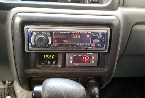

наконец добрался до датчика температуры масла коробки
точнее врезал Т на трубку масла и теперь меряю темп масла в чистом виде
пока на трасс 50 градусов при окружающем воздухе 20
в городе за 5 минут добежало до 60
при включении кондишина опускается на градус за 20 сек
писи
речь о коробке с доп радиатором охлаждения
масло после 2000км розовенькое , хотя иногда на под"емах хорошо кручу

Оренбург
Субару Аутбэк + Ниссан Микра
Вживил ещё в том году датчик температуры АКПП, он постоянно 50-55гр паоказывал, ну когда буксуешь, до 70 доходило. Зимой вообще 50 и все. Я на него уже и смотреть то перестал. Сегодня первый день выехал на Кумхо 215х, до этого Кордиант штатный, Джиман "визжит", да да, "визжит" какой то такой звук у мотора стал))), и тут я взглянул на датчик темпаературы АКПП, о да он 70 показывает, мотался по городу, температура до 95 поднялась. Так вообщето 70-80гр, температура движка 95гр, на улице +10, а что же тогда в жару и в каках будет?
От чего это, от колес 215х или от того, что лебедку в бампер воткнул, закрыл обдув, трубки АКПП как раз внизу радиатора ОЖ вроде. Динамика вроде не сильно упала, но на движок заметнее нагрузка появилась.(((((

Ездил на Кордианте 205, зимой Нордман, сейчас поставил Кумхо 215. Так вот на штатном размере колес температура АТФ на выходе из коробки была 60гр, ну максимум 80 нагревал, датчик поставил в августе. Сейчас 80-90гр, начинаешь разгоняться больше 60 идет к 100гр, вчера вообще побуксовал, 120гр было. Датчик не врет, калибровал по градуснику. Вроде Кумхо тяжелее Кордианта всего то на 3кг. Неужели такая нагрузка, коробасу так тяжело? Или может где то собака зарыта.
