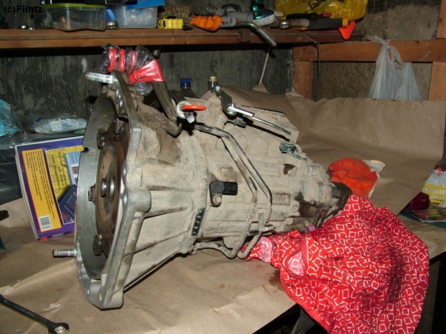

Галин,это артикул на новую АКПП -мне этого за 250тыс. Не надо..:)
Мне тип нужен.Что у нас на табличке написано и есть ли она вообще?!
76J3* на табличке
но по нему вообще хрен что найдешь

Масло в АКПП горнелым не пахнет, черноты нет.
Машинка постояла дня 3 в гараже ради интереса завели, едет, покатались возле гаража, едет нормально, переключается, но через минут 5-10 опять встала, постояла 5 минут и своим ходом заехала в гараж.
Масло слили, чистое, только немного ораньжеватое.
Сняли поддон в нем присутствует немного металлической стружки и куски светлого пластика похожего на капралон, в масляном фильтре тоже. Черного осадка нет, немного на магнитах, и всё...
В масляном фильтре только сеточка, а должна быть ещё какая-то материя, правильно ли я понял?
Масло в АКПП меняли тысяч 25 назад, полная замена с промывкой специальным автоматом.
Подскажите что это может быть за пластик?
Укатали ли мы автомат?
Стоит ли вскрывать его, или обойтись заменой масла и фильтра?
Хочу снять гидроплиту, посмотреть целы ли клапана, ведь они пластиковые, стоит ли?
И куда вообще смотреть?
Самодиагностику не делал.
Или можно искать другую АКПП?

Коробка была в аварийном режиме. Поэтому включалась на ту скорость, которая была при отключении зажигания или включении зажигания, т.е. на низких скоростях. Так и ехал с напругой, поэтому выдавило масло. Пострадали, скорее всего клапана, их могло конкретно заклинить. Отсюда и пластиковая стружка. А машинка не едет, потому что из за износа клапанов давление в гидроплите не регулируется. Т.е. перепускные клапана действительно все "перепускают". Были такие же симптомы после выдавливания масла. Машина совсем встала, отправила на ремонт, мастер сказал, что клапана заклинило.
