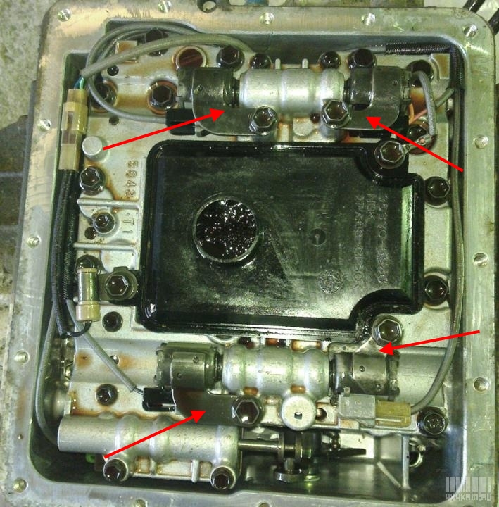

Гидроплиту снял, все клапона целы, под ними мусора нет, ничего креминального под ней не увидел, её саму вскрывать не стал... Все протер, почистил, промыл фильтр поставил все назад. Залил масло в уровень, завел и она поехала, поездил минут 20 все ОК, переключается, никаких посторонних звуков, едет, откуда мусор непонимаю, может откуда то из недр коробки... Туда пока не полез, посмотрю как дальше вести себя будет, машинку поставил назад в гараж, завтра солью масло поставлю новый фильтр, и буду надеяться что на этом все...
Вот насчёт, мусора не могло ли его нагнать туда из аппарата во время прошлой замены масла... Во время промывки, мусор только в поддоне, перед фильтром...
Фот фото, фоткал на планшет, качество так себе...
Мусор в поддоне АКПП
Болтики разложил по номерам, предворительно зарисовав схему их расположение в АКПП
Вообщем, не знаю, стоит ли разбирать дальше, или пока нестоит?

Фотки супер!!! :good: Спасибо.

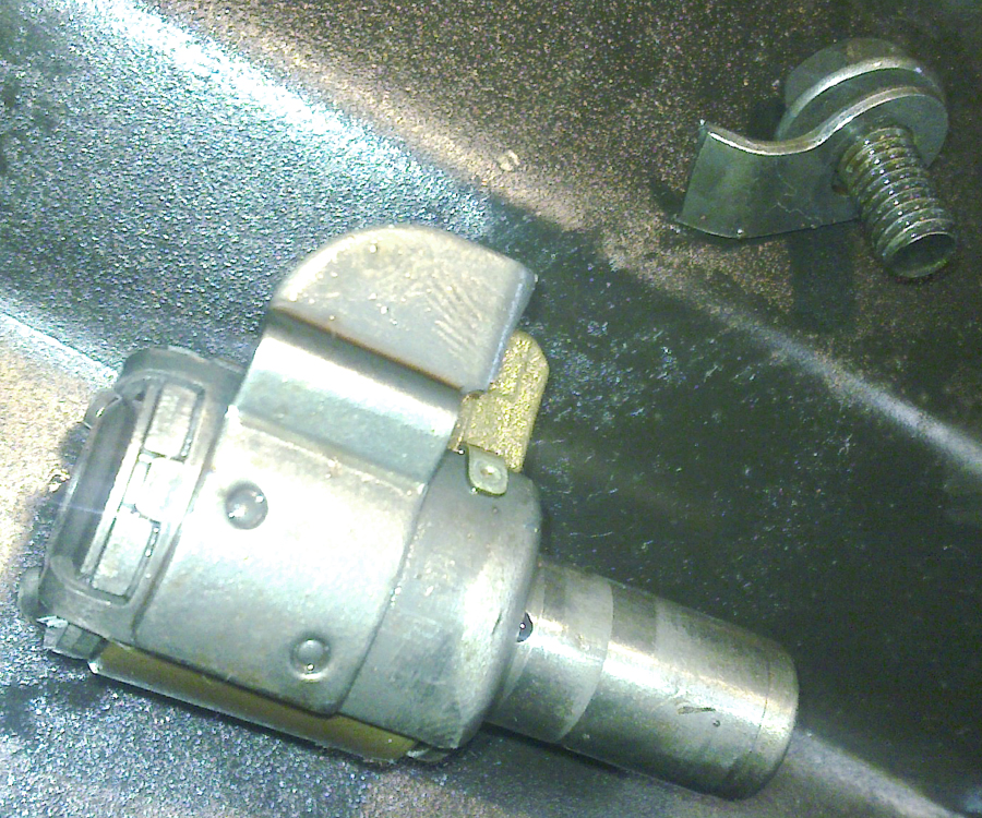

Беленькие "семечки" в поддоне напомнили, почему-то, разрушившийся пластик какого-нибудь датчика.
Т.е. сам датчик может вполне и работает ещё, а пластмасска с краёв чего-то осыпалась, например температуры не потерпела, высокой или слишком низкой. Хотя это досужее предположение, я больше склоняюсь к тому, что это от другой машины и нанеслось из аппарата полной замены.
Я бы пока ATF не сливал, поездил бы до появления каких-нибудь симптомов или километров 500-1000-1500. А тогда сделал бы обычную частичную замену ATF и заменил бы фильтр.

Фотки супер!!! Спасибо.
Чего суперского?!
Помнишь мои пружины с непонятным цветом и размером?!
Художник тупо сфоткал ,даже не удосужился повернуть маркировку гидроклапанов,показать цвет пружин,замерить и т.п.
Исключено! Так как аппарат подключают в разрыв перед радиатором АКПП, с аппарата "подача" чистого АТФ идет в коробку, а грязная жижа сливается в пустую емкость. Трасса с чистой и грязной жижей не пересекаются.
Да я бы вообще не стал ездить на такой коробке , такой грязи по любому быть не должно,
с таким мусором любой пробег может вызвать гораздо большие разрушения в АКПП
даже если в десять раз меньше то уже ездить нельзя.
Однозначно без обнаружения неисправности в АКПП ездить нельзя. .

Это просто сериал "Кости".. А это осколки, определённо, или нет? Может это сгустки. И что там на последней фотке, слева внизу, за пластиковая фишка?

Всё пишут про то, что отламывается в клапанах и соленоидах что то. вот эти ножки или ещё что?
