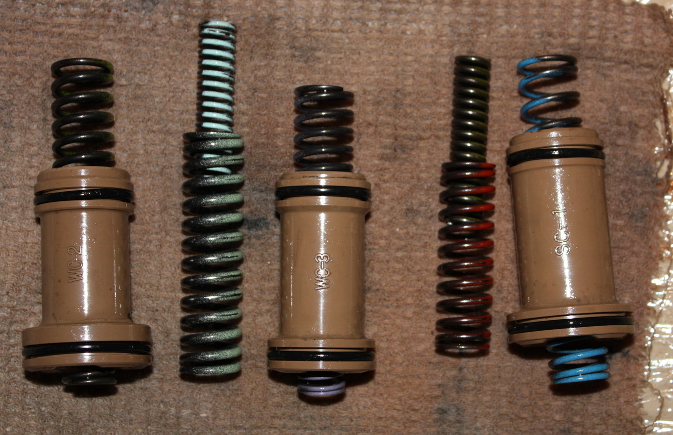

"Куски белого пластика"-что за вещь из них стоит в АКПП ?!
"Клапана"-что это такое в акпп ?!Это не поршеньки(коричневого цвета)с пружинами,их пять штук стоят на гидроплите?!
Мне помогало промывкой частичной,прочисткой солентов и фильтра.
Художник,если разбирать что будешь-зафотай обязательно!

А причем тут резинки? Сами клапана внутри какие? Белые? Я, например, не знаю. И еще на предмет наличия герметика в фильтре надо подумать. Такое тоже не исключается.
Как белые?!Я фото приложил в своём предыдущем посту-там клапана и резинки...-только это не клапана,а поршни и пружины гидроаккумуляторов,они чёрные!
Герметика там быть не может ни как,разъёмы...-?!-их не может там никак "закусить" в труху.
Поэтому вопрос,откуда белый пластик?!

Они снаружи коричневые, а внутри их кто видел?...На терке натерал? Поршни, пружины, соленоиды и всякая прочая мелочь -это все относится к блоку клапанов управления. В простонародье -клапана (кстати -перепускные). позиция 35: http://www.japancats.ru/suzuki/Group.aspx?Model=4d6ade01-a995-4f9f-9fac-e4f51b4ff306#g&n3

Белая крышечка-клёмник на соленоиде есть,она между гидроплитой и поддоном-я не могу представить,чтоб она выпала и толку..?На моих фотах в предыдущих постах можно подробно рассмотреть,что-где стоит.
