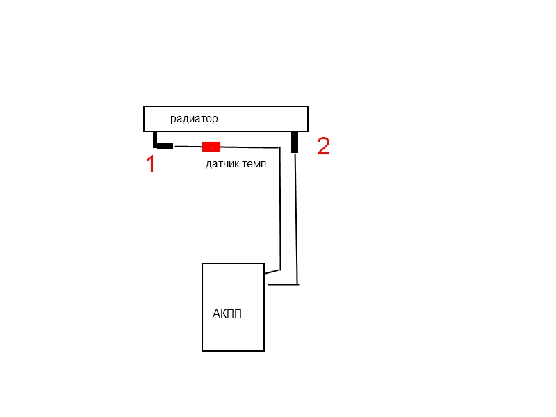

Господа подскажите, выход с АКПП горячего масла идет по линии "1" или "2", когда датчик врезал, врезал в линию "1" она была горячее, врезал при замене АТФ на Аппарате, и мастер сказал, что это выход с АКПП, но сейчас потрогал трубки около АКПП получается наоборот????

Господа подскажите, выход с АКПП горячего масла идет по линии "1" или "2", когда датчик врезал, врезал в линию "1" она была горячее, врезал при замене АТФ на Аппарате, и мастер сказал, что это выход с АКПП, но сейчас потрогал трубки около АКПП получается наоборот????...
Вход в АКПП с после радиатора расположен сверху. Выход из коробы горячей жидкости - сбоку ниже.

Покажи какая трубка выход какая вход

1 - из радиатора в коробку.
2 - из коробки в радиатор.

Блин, получается я на обратку датчик температуры врезал((((( и у меня с радиатора получается 95гр масло шпарит в коробас((((. Сколько же его температура при выходе?)))))
