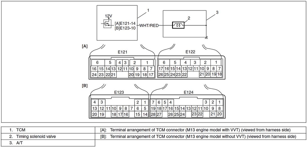

У меня Джим 1.3 АКПП. 2009года. Есть небольшие проблемы с коробкой. Прочитал посты #287-293 Решил для начала позвонить соленойды со стороны эбу.
Сразу возникла проблема, на эбу два разъема. На каком замеры делать, и какая распиновка?
Подскажите пожалуйста.

на эбу два разъема. На каком замеры делать, и какая распиновка? Подскажите пожалуйста.
Рука штоле не поднимается буквально предыдущую страницу этой темы почитать? Ведь досконально написано, с номерами контактов, точным местоположением и цветом проводов :punish:

Как старый электронщик и теперешний переводчик техдокументации слово "пины" понимаю как "контакты".
По моему, они в достатке представлены на картинках.
Или что требуется?
