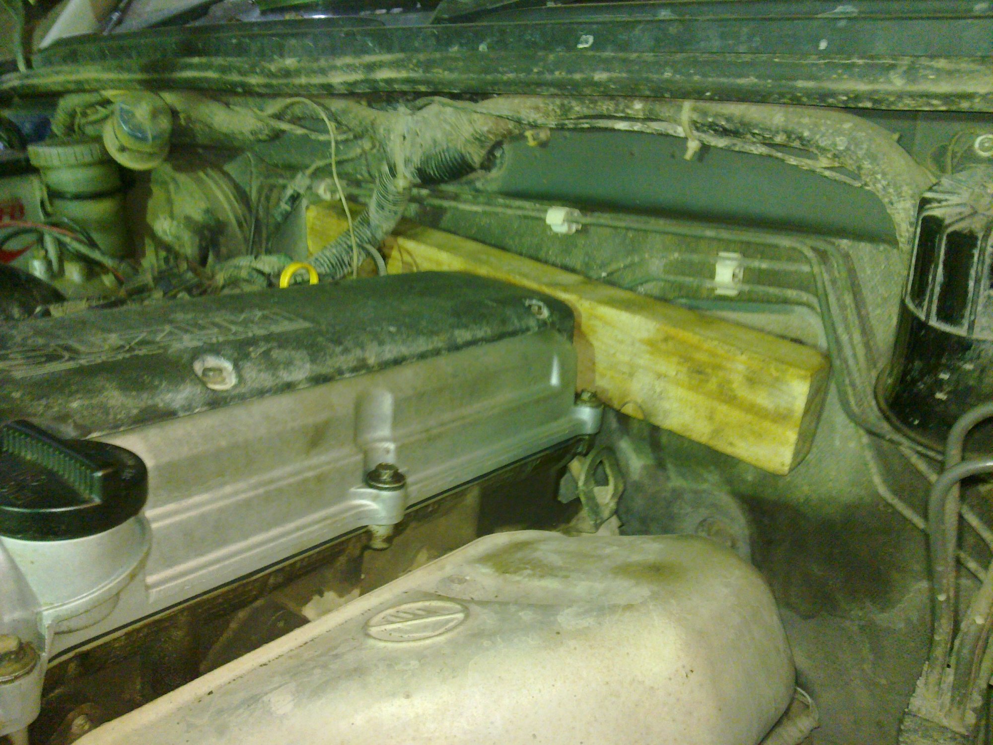

Готовясь к установке АКПП на М13, необходимо подложить какой-нить упор (досточку) между верхней частью мотора и кузовом, чтобы после установки автомата, движка не упёрлась в кузовщину датчиками на задней части головки!
Так же, необходимо снять трубку щупа.

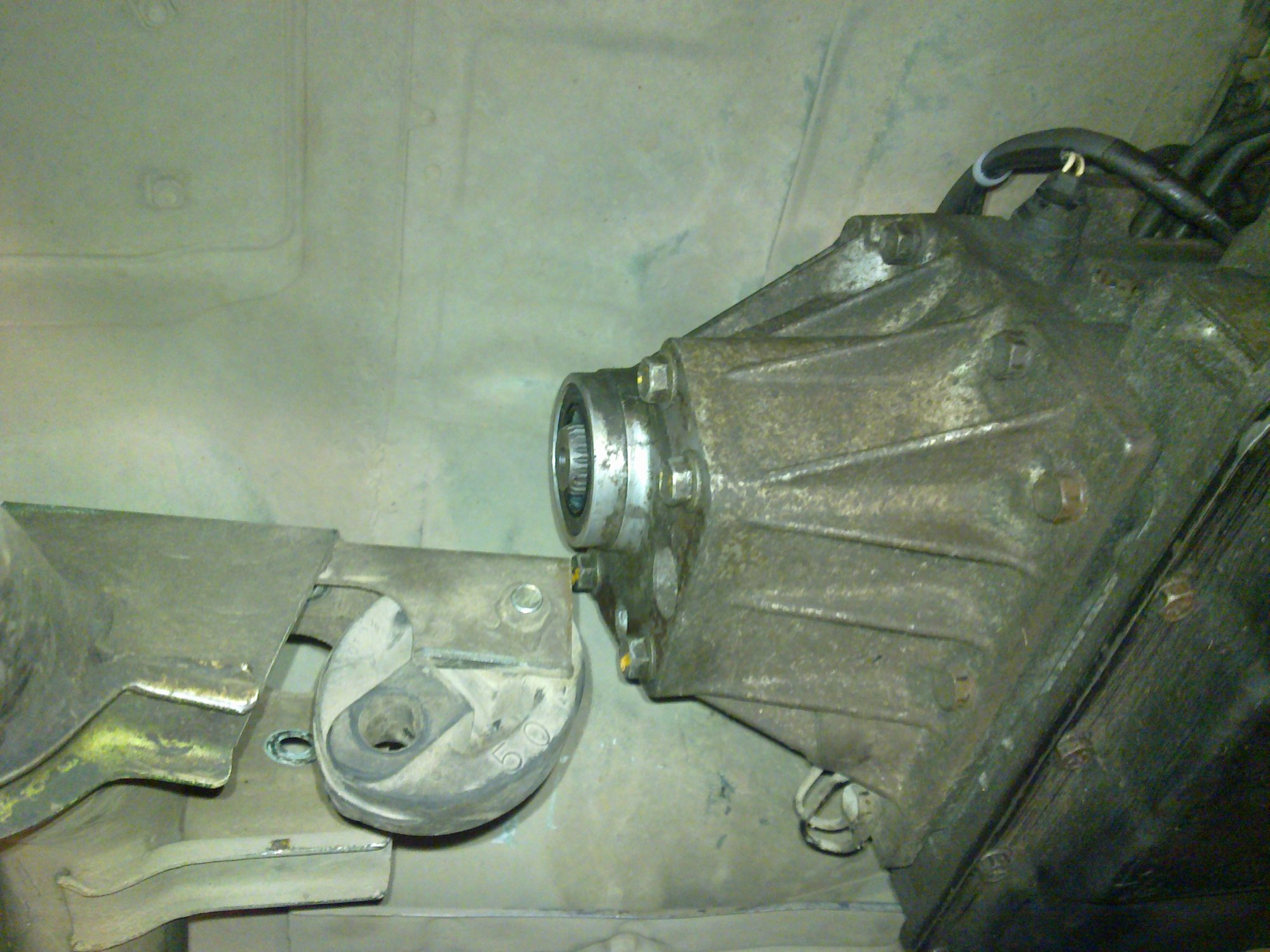

Прежде чем ставить АКПП на место, открути от задней части упор подушки, шобы он не мешал.

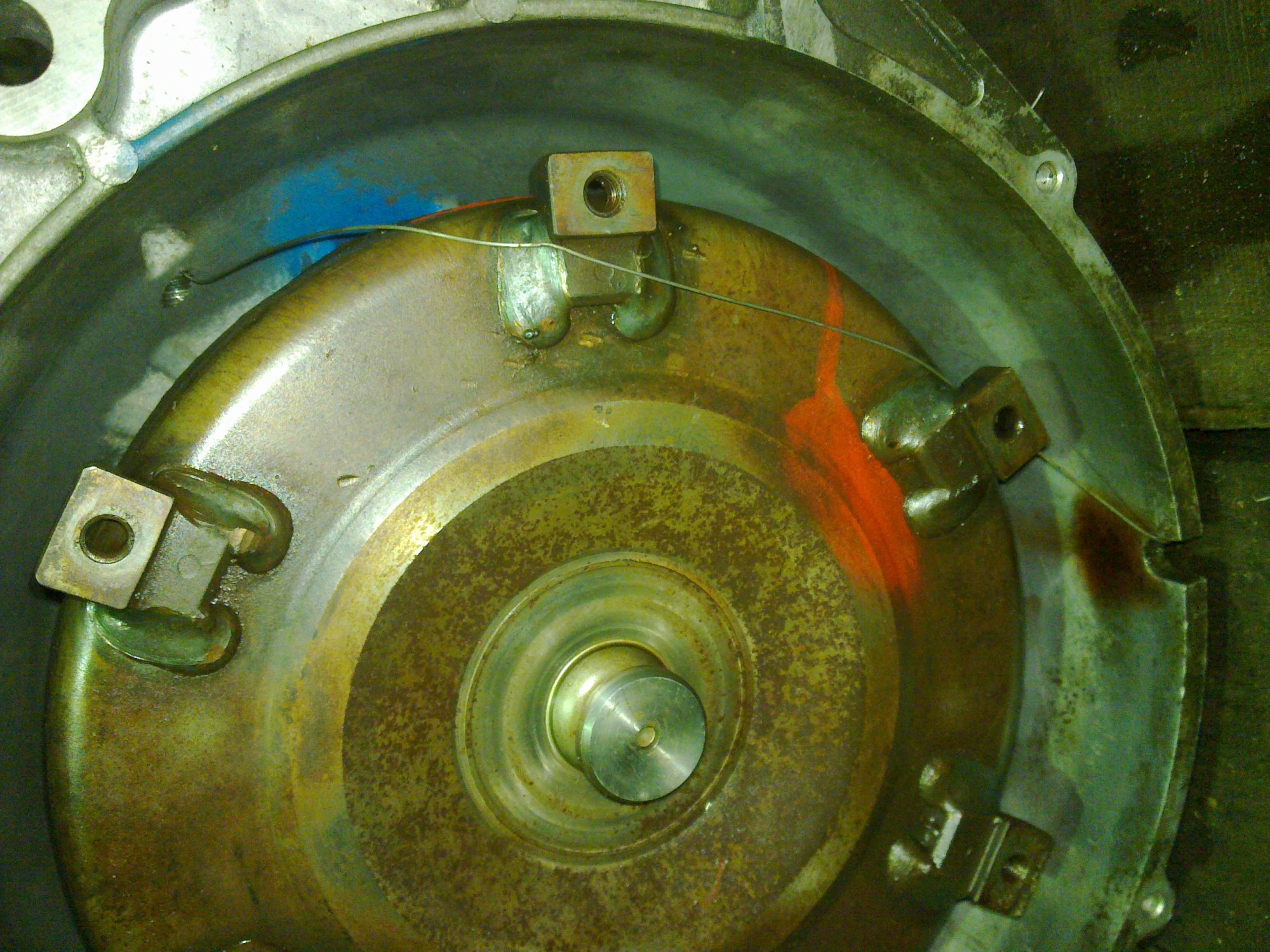

Намного проще, оказалось, гидромуфту наживить сперва на маховик, а потом уже вставлять автомат, нежели наоборот (сугубо личный опыт). Гидромуфта вставляется в автомат в три "ступенки", для чего необходимо максимально воткнуть автомат на место и, вращая коленвал ключом на 17, просадить его окончательно до полного соприкосания колокола с мотором. Настоятельно рекомендую делать это всё не в одного (не как я) и с нормальной ямы (не как я, с пола на ХайДжеке), болты перед вворачиванием смазать смазкой (можно Декстроном), гидромуфту притягивать тока после протяжки крепления автомата к мотору.
Если решите гидромуфту сперва установить в автомат и вместе с ней потом втыкать коробу, то нужно будет выкрутить болт крепления щупа и протянуть тонкую проволоку в него и вокруг муфты через нижний паз в колоколе, чем закрепить его до полной установки автомата на место.
Но! При этом методе будет проблематично попасть гидромуфтой на старые посадочные места на маховике (я оставил муфту свою и места крепления отметил краской)...

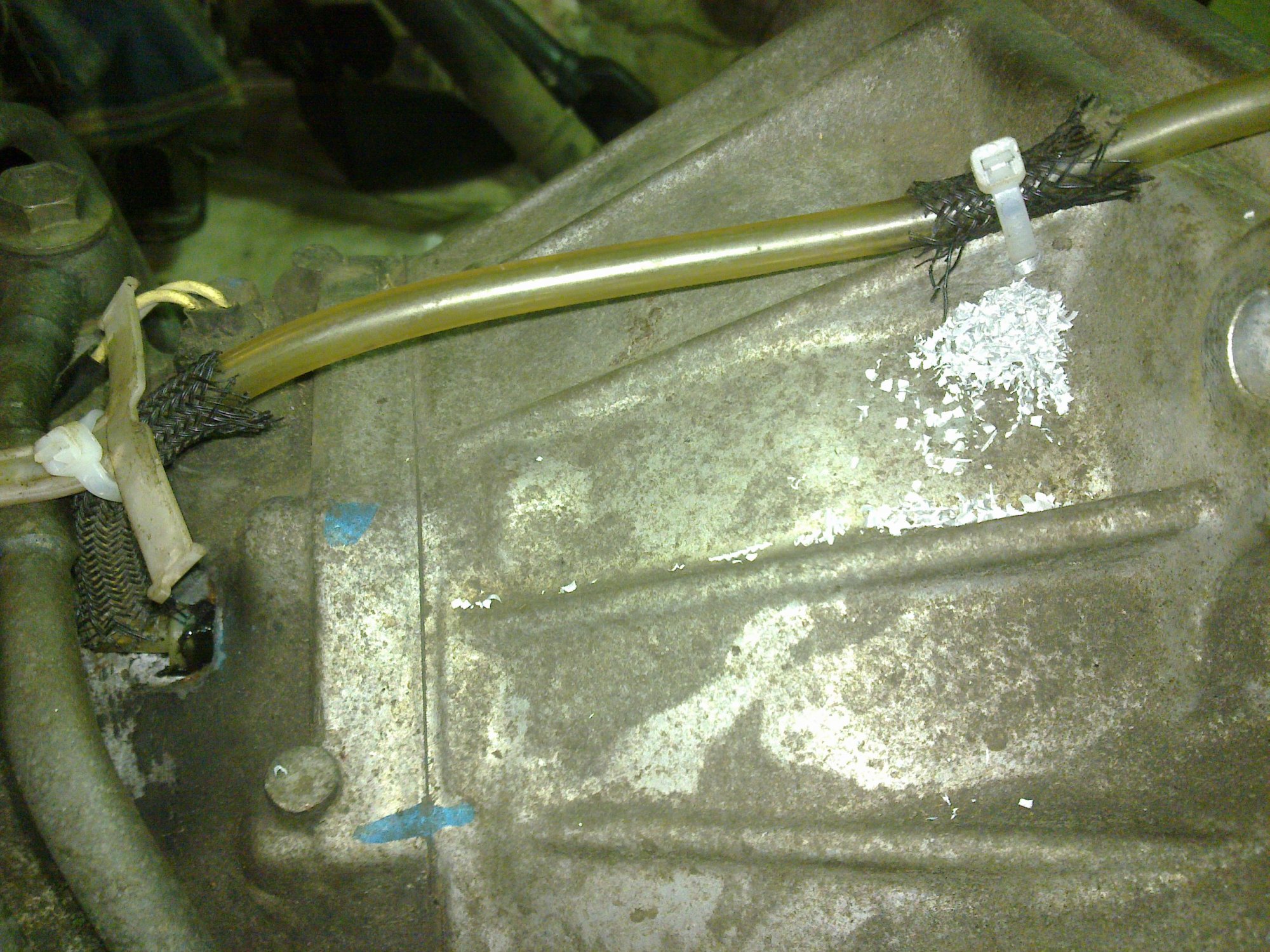

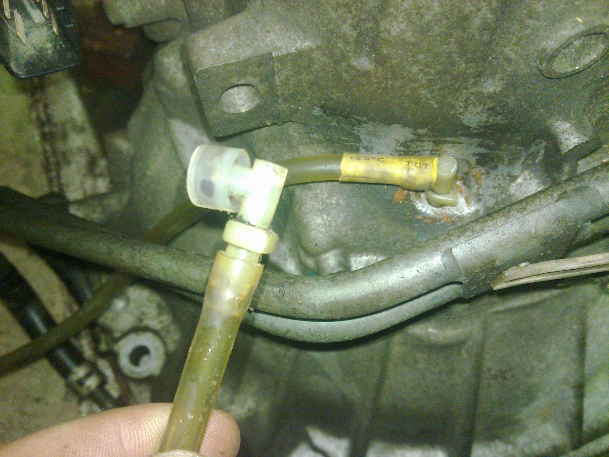

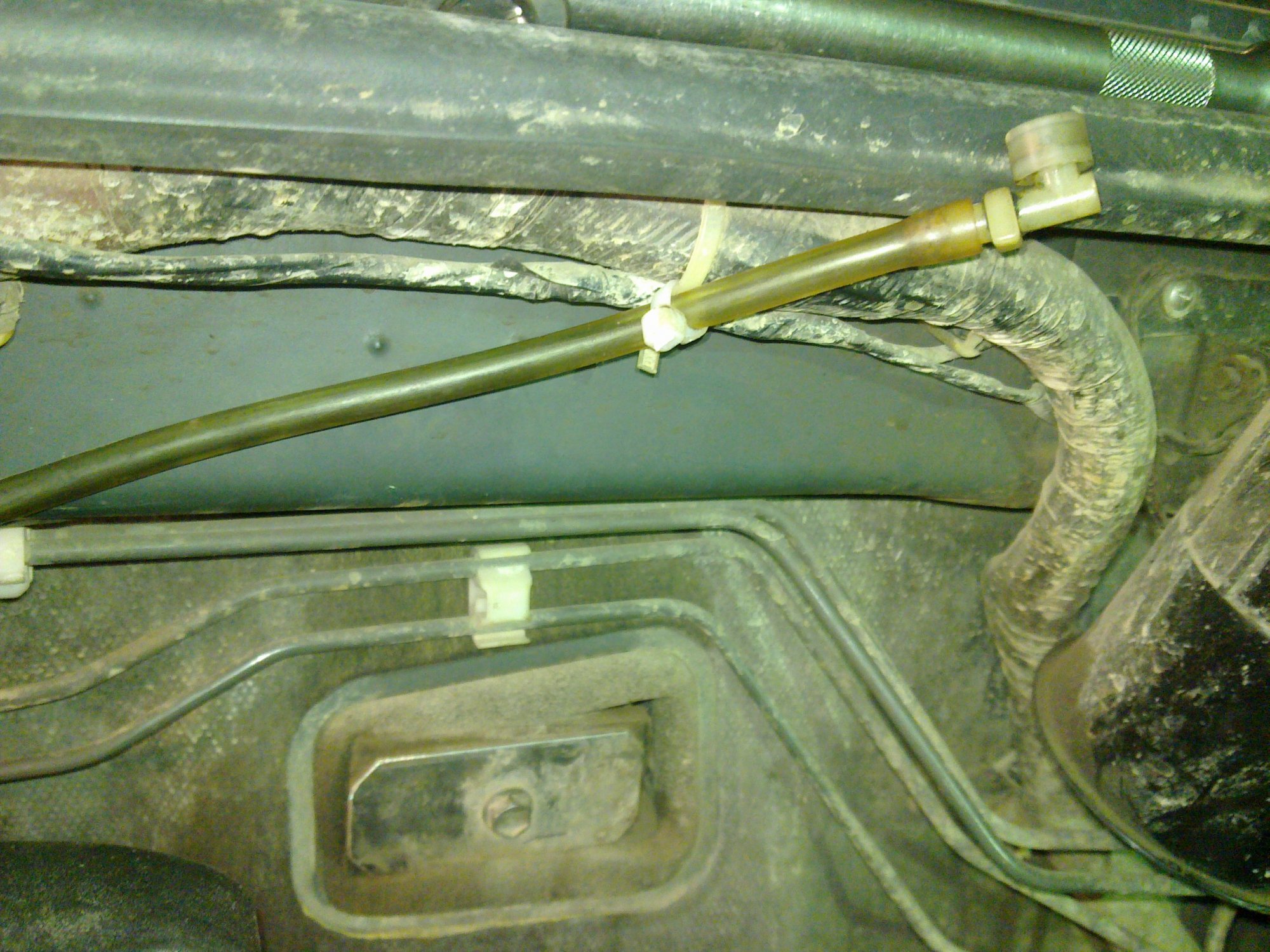

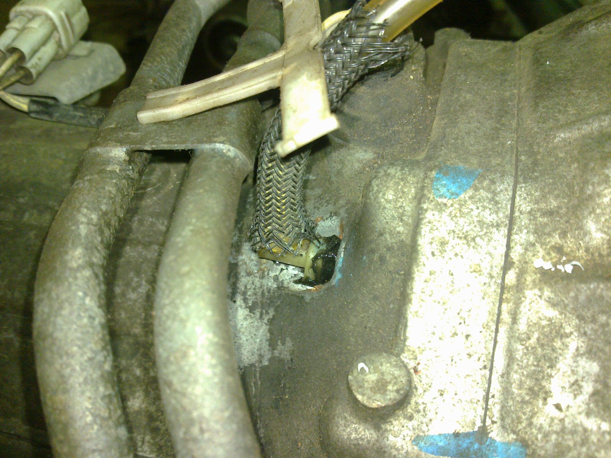

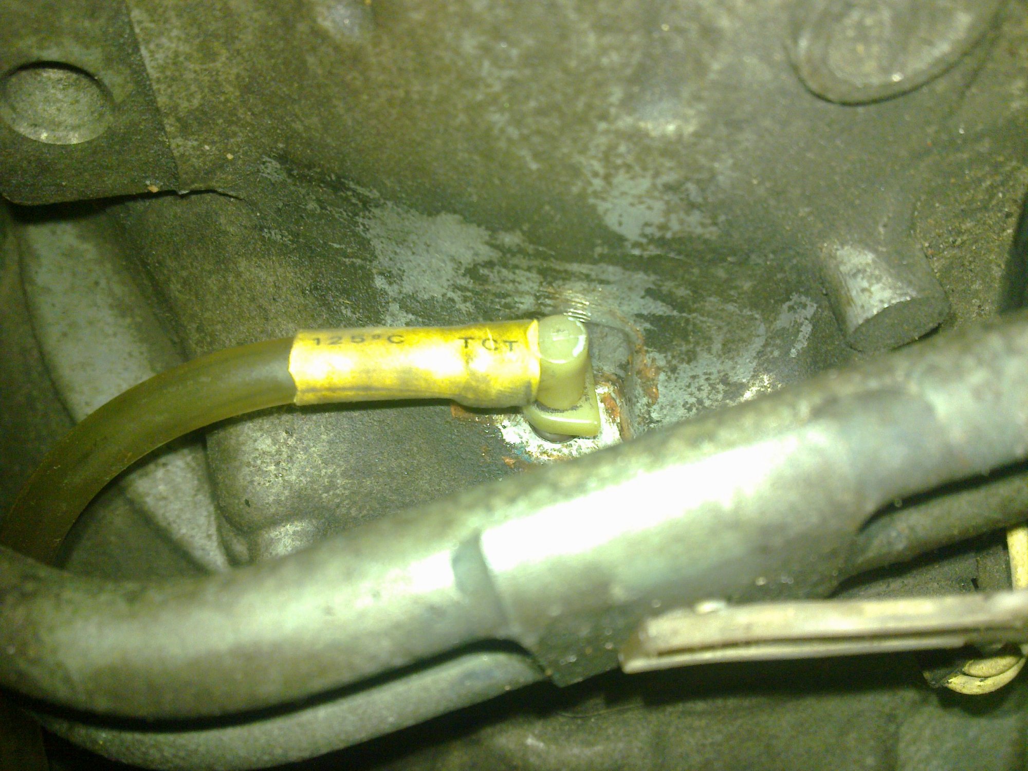

Кстати, пока я "бездельничал" в ожидании сальников, сделал сразу же и вывод сапуна с автомата...
Родной сапунчик избавил от колпачка и срезал с него выступы по бокам, напялил на него пластиковую трубку и закрепил её термоусадкой,
надел кусочек металической сеточной трубки на участок около "декстронных" трубок,
сделал отверстие в одном из рёбер в верхней части колокола
и закрепил кембик через такой же сеточный кусочек пластиковой стяжкой,
далее вывел сапун наверх и закрепил под задним резиновым уплотнителем капота.

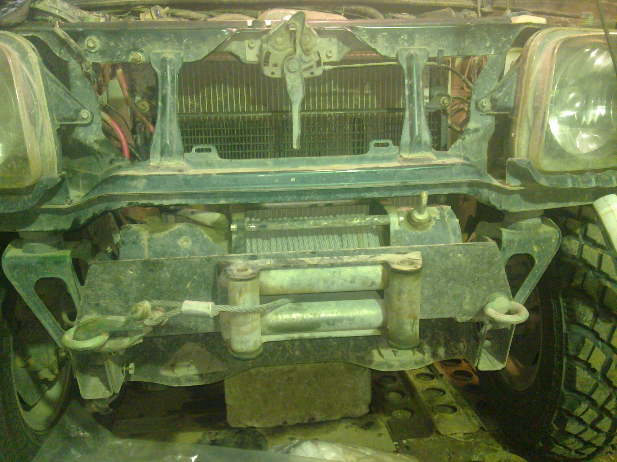

Для дополнительного охлаждения АКПП был установлен дополнительный радиатор от масляной системы УАЗика, который по креплениям идеально подходит в верхнюю часть основного радиатора, вместо радиатора кондея...
Единственное неудобство возникло в дополнительных хомутах, поскольку трубки уазовского радиатора несколько тоньше джимовских и нужно обжать шланги другими (ленточными) хомутами и по два на каждый вывод.
Иначе - потечёт!

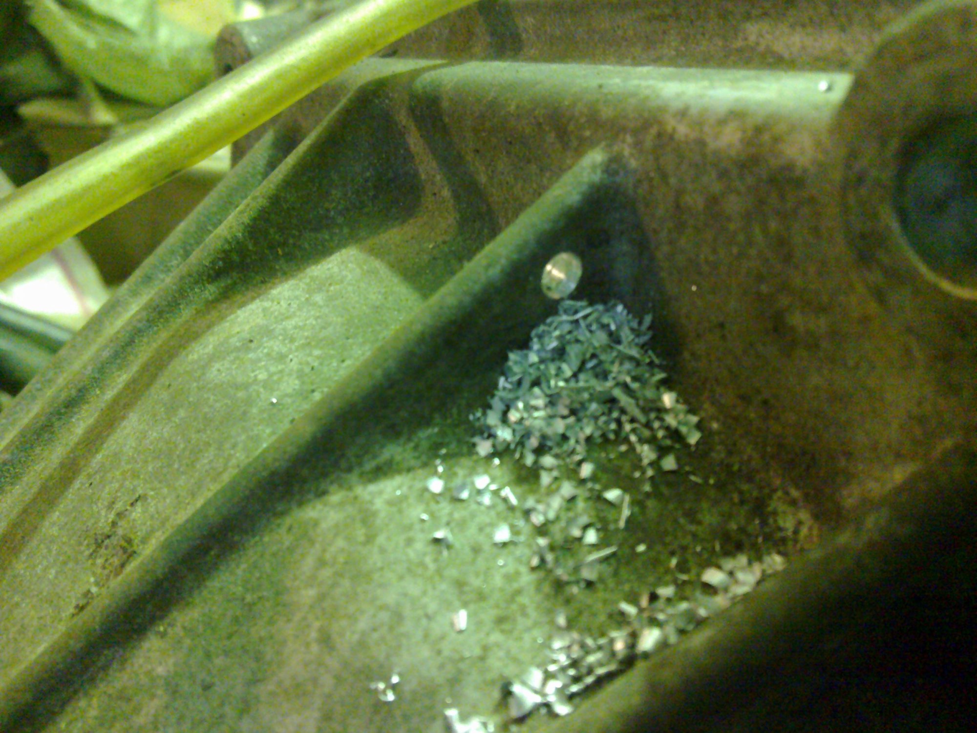

Вчера раскидал по деталькам свою старую коробу... Занимательное дело, я вам скажу!

У тебя сапун с боку выходит?!

На моей коробе сапун находится в передней части самой коробы, вверху, чуть справа.

Сапун на фото,как-будто вверху и с торца..-не вверх смотрит к небу,а вдоль акпп ..-нет?!
Совершенно верно! Он торчит горизонтально назад, но имеет "Г"-образный изгиб вверх и колпачок.

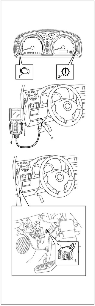

Чтобы сбросить ошибки, надо:
- найти диагностический разъём под торпедо возле руля
- приготовить перемычку для замыкания контактов диагностики
- выключить зажигание
- включить зажигание и в течении не более 10 секунд замкнуть ПЯТЬ раз контакты диагностики.
Flintz
15 Сентябрь 2008
2,306
865
МО, Красногорск
РРРРРРР :mad:
Ну нет на рестайле диагностического разъема! Совсем нет.
Саш, если хочешь- приезжай, у меня сканер есть, хоть считаем, если не сбросим :)
Nansen
26 Июнь 2007
2,421
698
полярник
... у меня сканер есть, хоть считаем, если не сбросим.
Разъёма нет, сканер есть... Сканер к рычагу раздатки подключается что ли? А, не, рычага тоже нет :tongue:

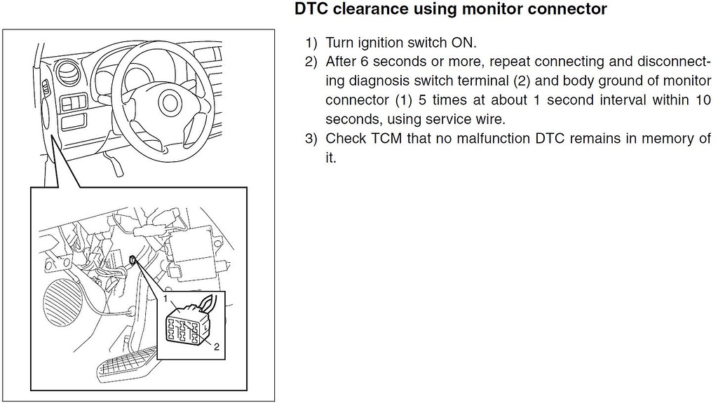

У тебя документ 99501-81A10-01E есть?
Открой страницу 633, которая 7B-30, почитай, впечатлись.
Рисунки вот погляди ещё, можт поспособствует.
А, видишь, наврал я немного в предыдущем сообщении: после включения зажигания надо подождать не меньше 6 секунд и потом уже контатом баловаться.
