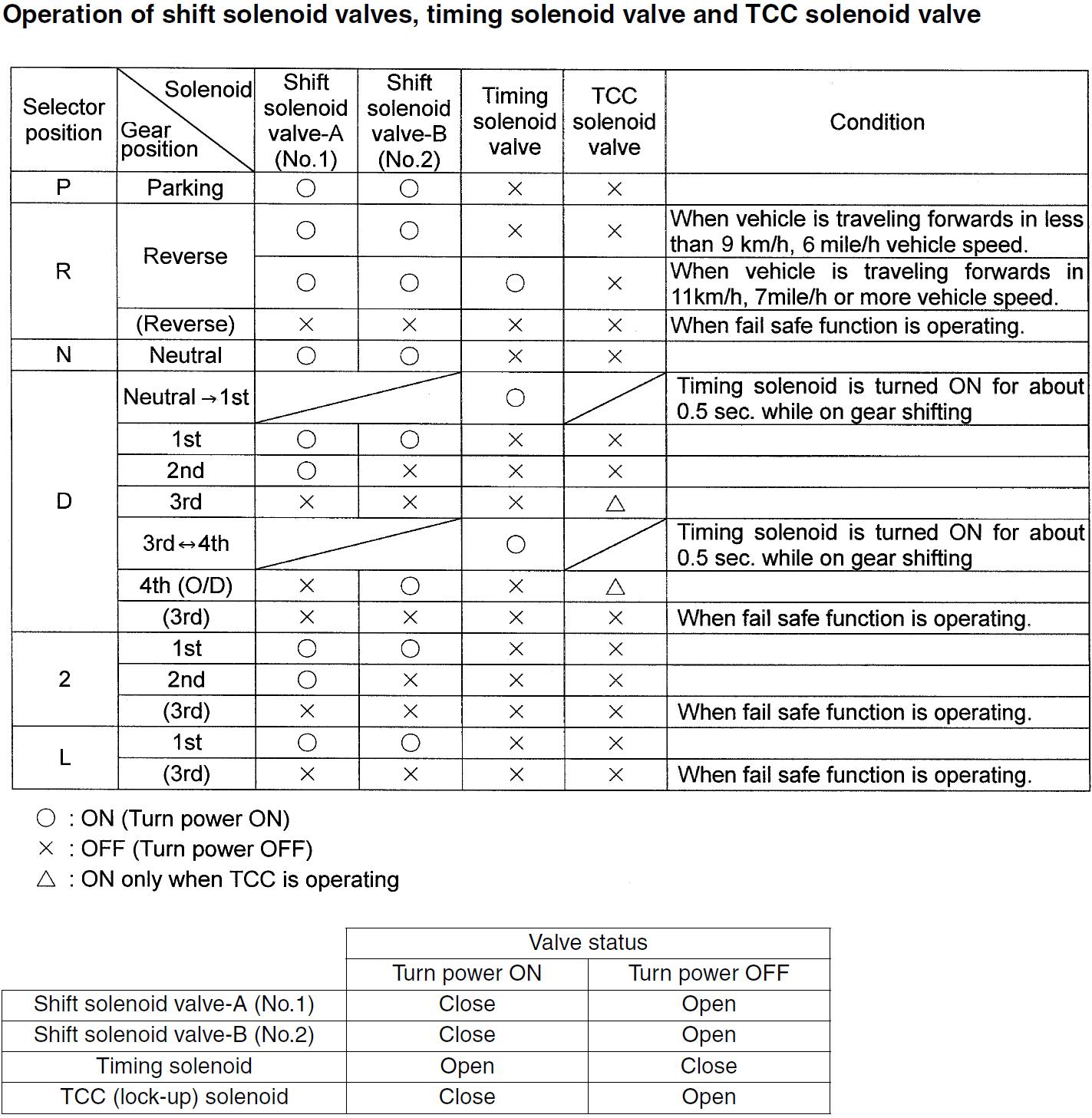

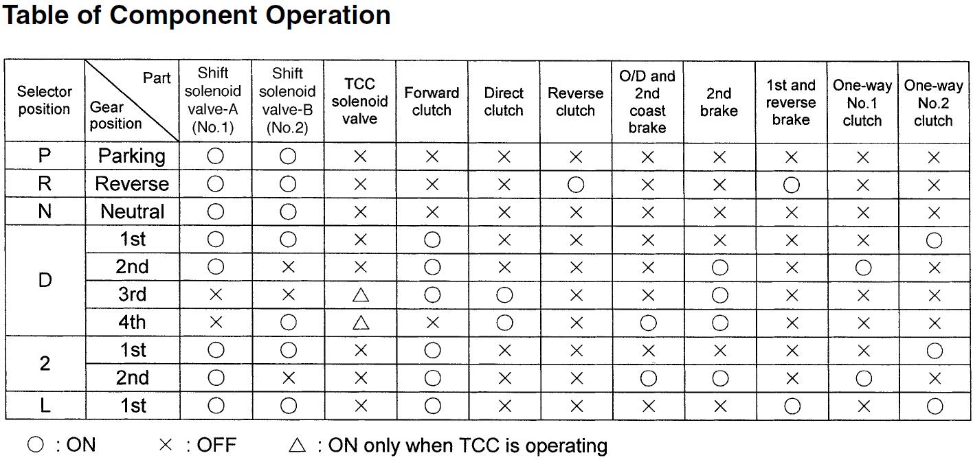

Положу в эту тему, чтобы было потом на что ссылку давать:
Таблица работы компонентов АКПП на разных режимах и передачах
Таблица работы соленоидов в АКПП

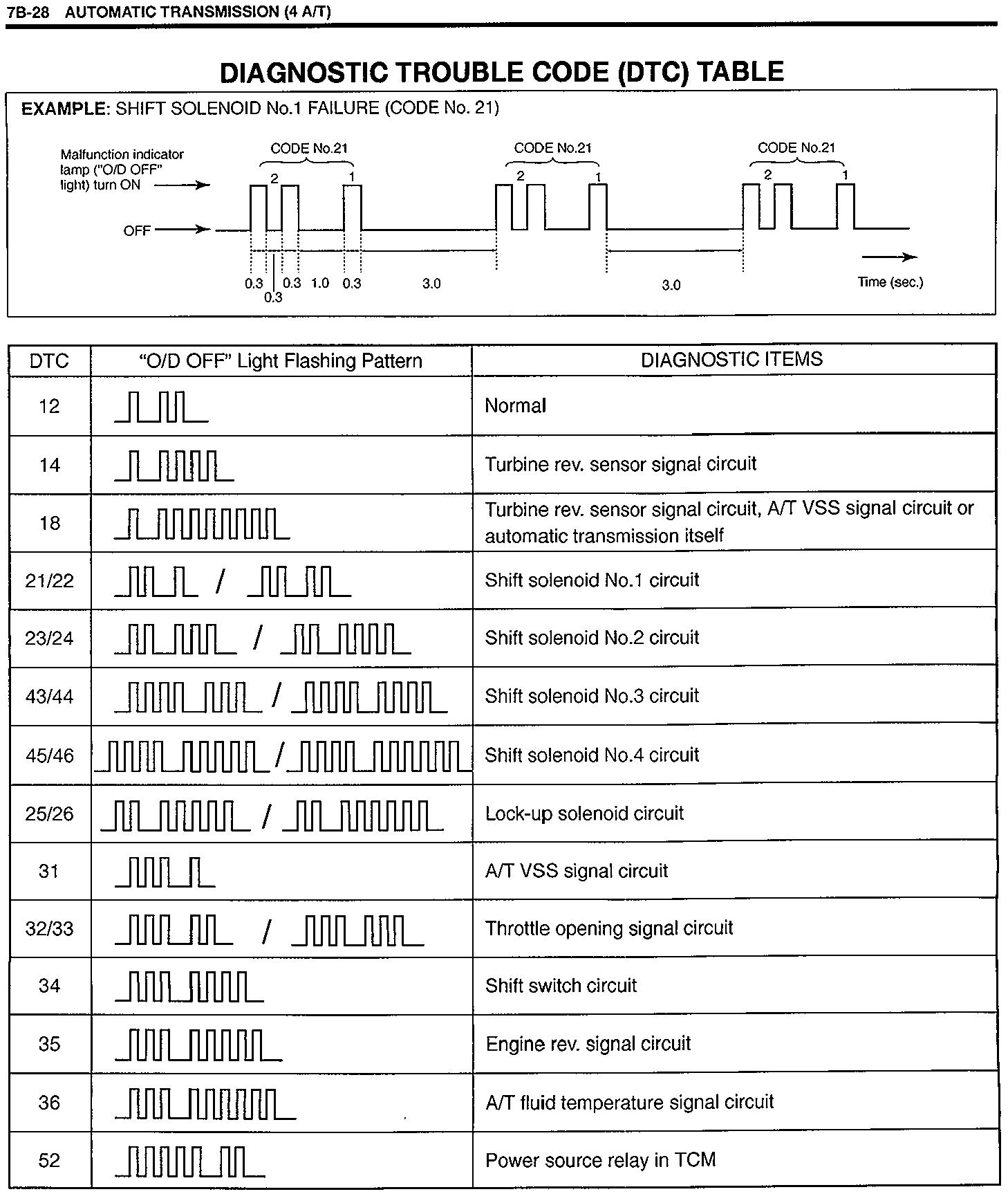

Xpecial125
8 Июль 2013
Suzuki Jimny JB33W '98 AT
Самодиагностику сначала сделай, дальше будет понятнее.
До самодиагностики вчера так и не добрался, с утра заехал на сервис к бывалым мужикам (Автохим, может кто из Владивостока - знает про них), просканировали датчиком - вылезло 2 ошибки:
32 - ошибка датчика положения дроссельной заслонки и 52 - неисправность электронного блока управления акпп
Касаемо 32ой есть предположение, что она вытекает из 52ой, потому как датчик сухой и чистый, все контакты в норме, не похоже внешне, чтобы что-то было не факт.
Код 52 это неисправность РЕЛЕ ПИТАНИЯ электронного блока управления акпп.
Может возникать даже случайно, убирается общим сбросом ошибок и больше не появляется.
Но обычно в наших пожилых машинках это, как верно подсказывает ParakaVN, нарушение паек на плате.
Сканер показал ошибку работу именно блока управления, а не реле питания - прямым текстом видел, хотя я ничего утверждать не берусь, т.к. не техник я. В любом случае, ошибку сбросили но делу это не помогло - вчера и сегодня проблемы повторяются.
Модель сканера можно узнать?
Скачай фирменное руководство по ремонту, открой там главу по автоматической коробке, на странице 7В-28 (это в 99500_81A02_01E.pdf страница 595) таблица кодов неисправностей.
