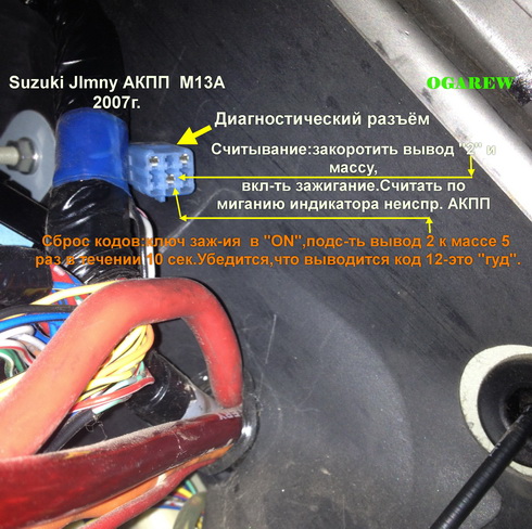

Слева вверху под рулём торчит разъём на три контакта,светло-голубого цвета
Вот на днях специально лазила, искала. Придирчиво. Ничего похожего нет. Все разъемы с ответной частью, ничего не торчит. Машина куплена в ноябре 2008г.

Галь,сфотаю вечером,выложу здесь

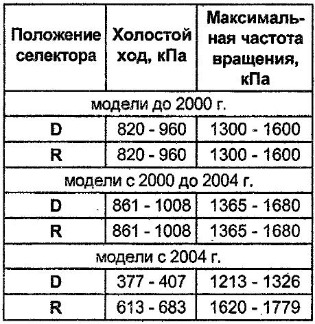

замерить в движении(придётся с ними покататься)давления в акпп
Я даже не берусь представить себе такую акробатику <facepalm_smile>
Ну есть же нормальная таблица про давления во всяких позах и про неисправности, когда оно не соответствует.
Таблица сузучья, замеры на стоячей машине.
Человек, кстати, так и не написал про то, как машина трогается, как назад едет, как переключения происходят. Просто "пропала тяга".
В чём хоть это выражается? Машина не набирает 100 км/ч за 4.3 секунды?
Я тоже не представляю и глазами не видел.Мне рассказал ремонтник,когда приглашал диагностировать мою АКПП по полной!

Расположение диагностического разъёма:

В принципе возможно конечно, но надобность сомнительна.
На старой и на новой коробках есть только один порт для измерения, поэтому меряется только линейное давление.
Меряется в четырёх позах: на режимах D и R, оба на холостых оборотах и на сталл-тесте.
Соответственно, получают четыре значения давления, которые соответствуют или не соответствуют нормальным.
По этим значениям делают выводы о внутренних неисправностях.
Предупреждения:
1. Проверка давления на сталл-тесте выполняется не дольше 5 секунд.
2. Категорически рекомендуется делать проверки в два лица.
3. По-хорошему, до ковырни с давлением надо сделать просто сталл-тест, потом проверку времени включения передачи, тогда будет больше информации для понимания неисправности.
Самое простое: открыть легионовский мануал на странице 145 и делать по нему.

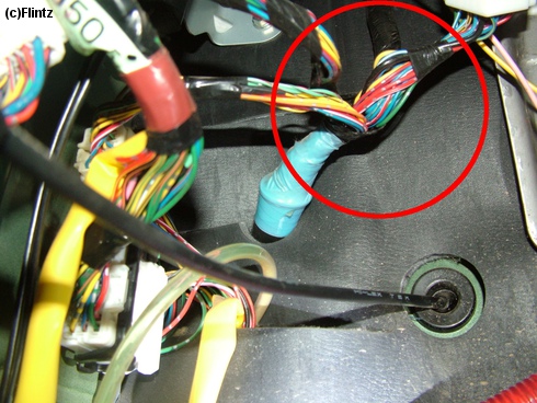

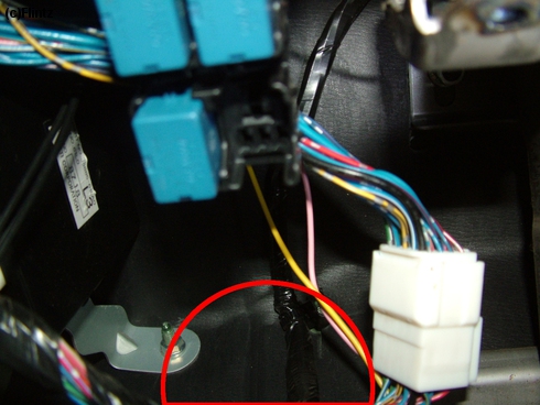

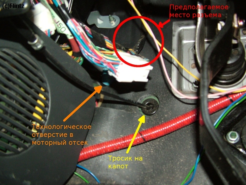

Вывод: диагностический разъем АКПП на авто 2008 г.в. отсутствует.
Попутно выявлены отличия от авто 2007 г.в.: разный рисунок панели управления климатом, (со слов знающих) разная организация подсветки блока управления климатом, закрытые колесные гайки (против открытых в 2007) и гайки подвески с фланцем ("юбкой") против обычных в 2007.
Flintz, теперь нас двое - у меня то же самое, и точно такой же как на фото блок с "невставленной" релюхой, и точно также где-то нетам разъемы... Видимо это каккой-то рестайл рестайла....
