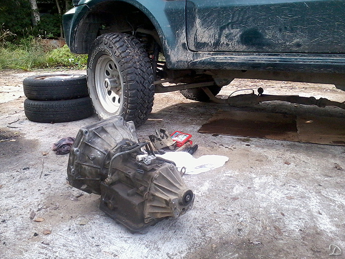

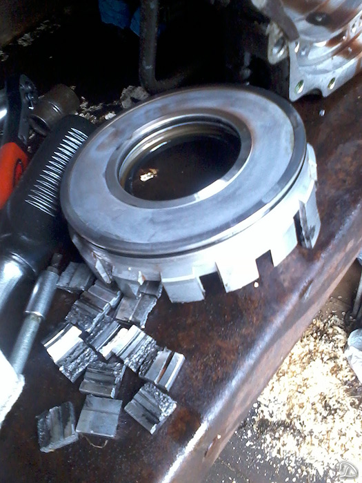

Можно её снять,разобрать аккуратно(с фотофиксацией),промыть гидроплиту и добраться до планетарок,увидеть,что там полный "писец" и что дальше?Китов ремонтных нет,всё ориджинал!Дефектовка,заказ,ожидание,сборка и не факт,что поедит!Лучше потратить время на поиски контрактной или перевёртыша,заменить коробки и если хочется повозится,то спокойно потом разбирать и смотреть,заказывать,менять.Если удастся починить,то можно будет продать и вернуть часть денег или ставить себе её обратно,обкатать,проверить на работоспособность и с чистым сердцем продавать.Джимни 2002-го года M13A. В поездке накрылась коробка.
Как это,обгонял на третей ?Неисправность возникла на скорости около 120-130 км/ч при завершении маневра обгона на трассе, при переключении автоматом передачи вверх.
Типа kick down. Там разгон до отсечки (машина груженая под завязку, тяжело шла), какая точно была передача при ~120 км/ч не скажу, но при отпускании педали газа произошло переключение на передачу выше и блокировка трансмиссии. Надо было конечно нежнее, но как-то вот так получилось (а еще некоторые любят ускориться, когда их обгоняешь, а скорость уже не сильно контролируешь, хочется маневр завершить).Как это,обгонял на третей ?

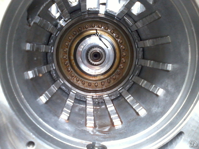

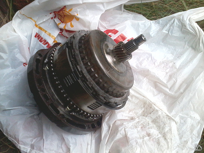

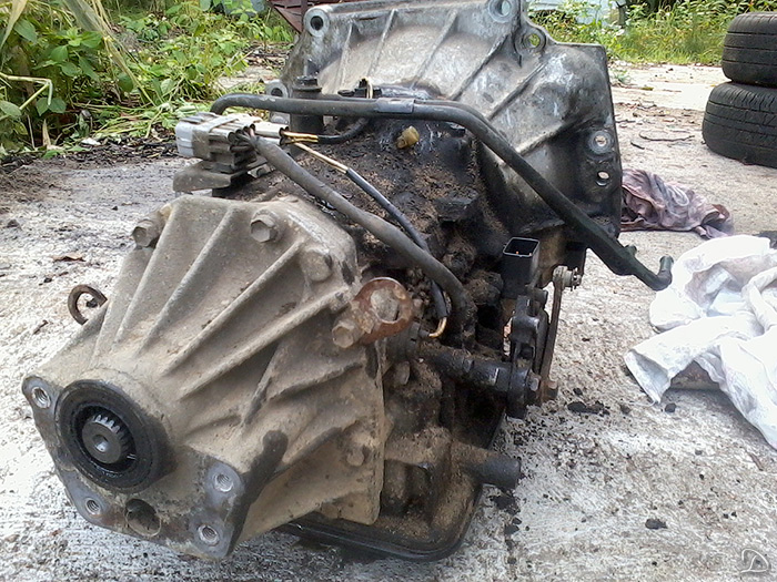

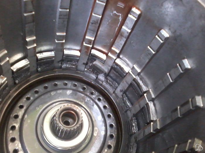

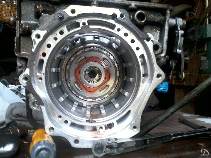

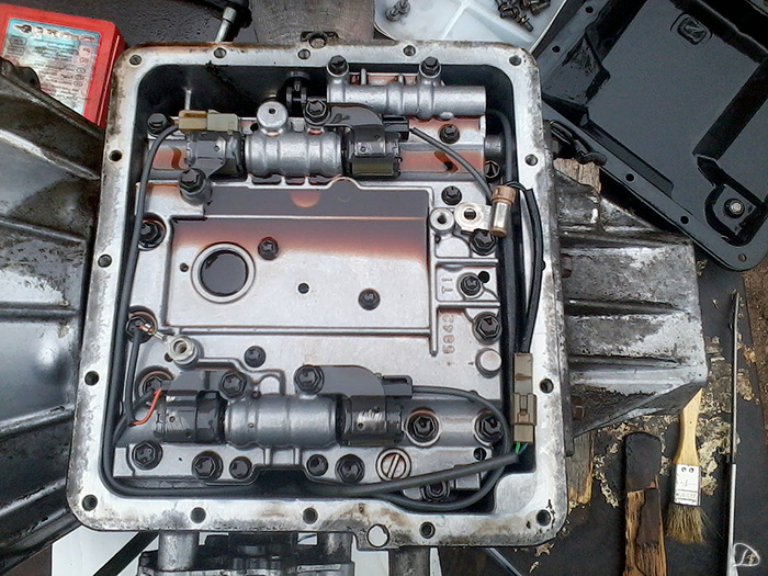

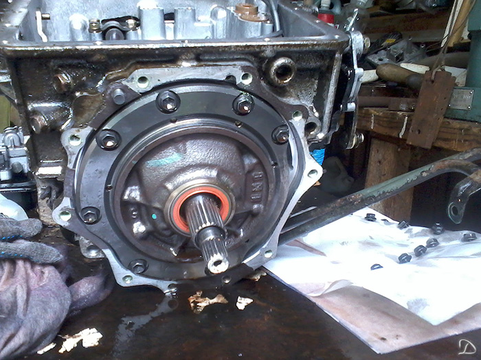

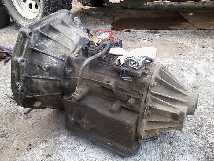

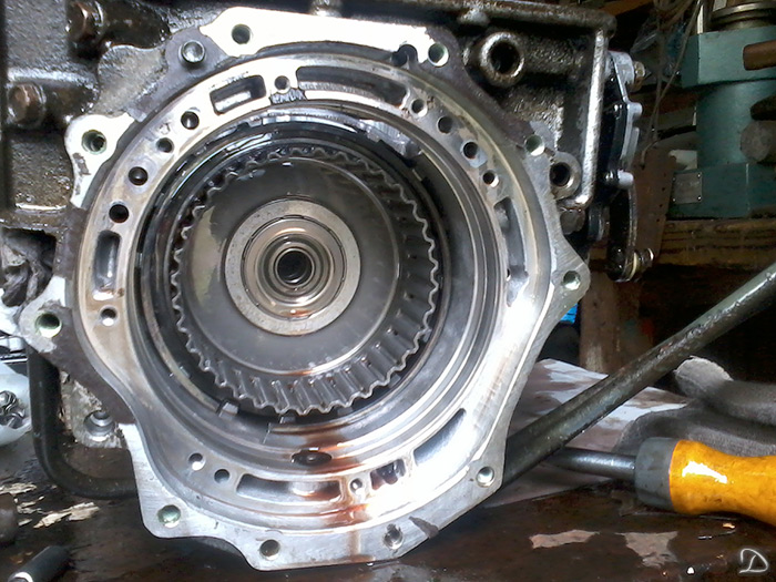

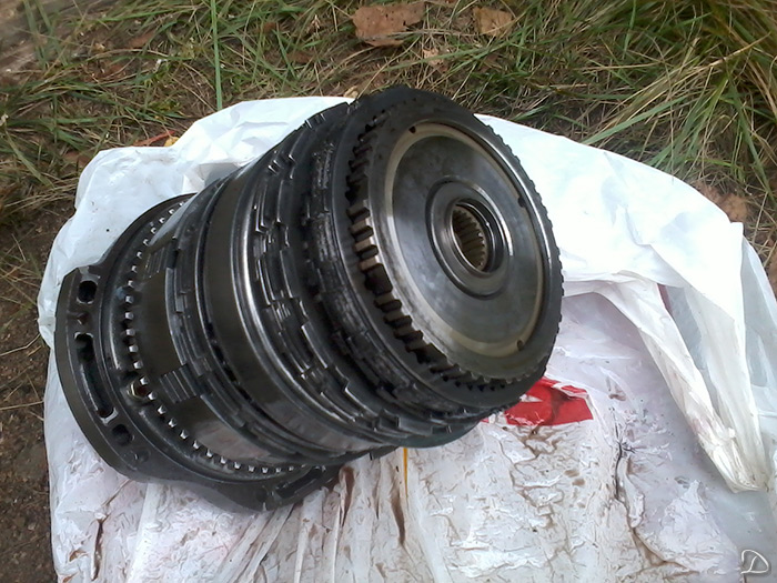

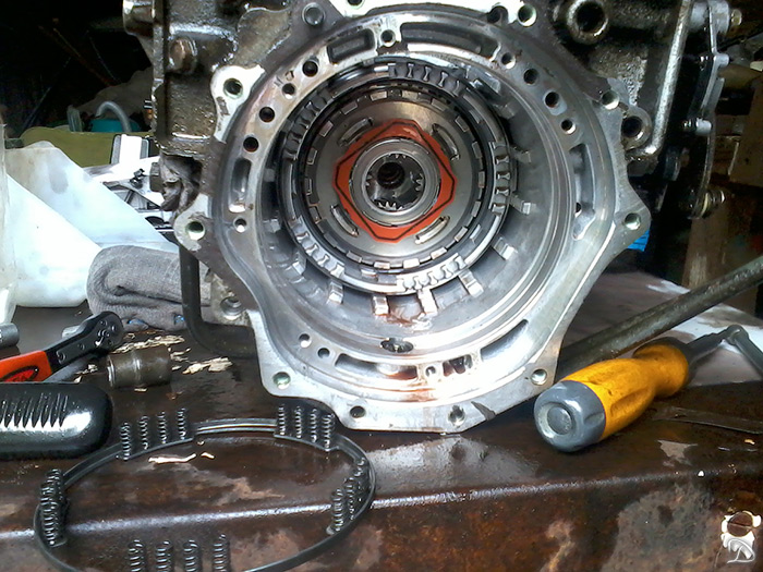

У меня последние 2-3 месяца работали только две скорости:1 и 2-ая.Поменял АКПП и спокойно разбираю.....-в гидроплите всё в порядке!!!В общем лелею тихую надежду, что дело не в планетарках и фрикционах...
Попробуй выдернуть фишку с компа и проверь, как будет работать короба.Печально... Но искать контрактную - все равно время надо. Пока свою разберу.
Поздравляю,только вот другим соклюбникам тоже хочется увидеть!Сегодня разобрал, всё увидел...

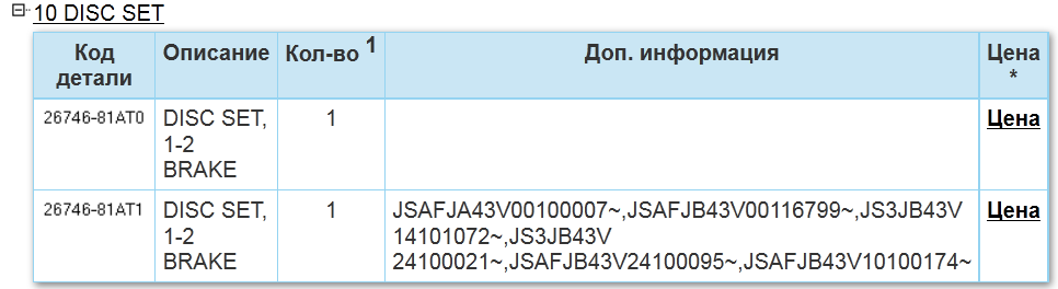

Вот посмотри,ссылочка на сайт http://catalogs.zzap.ru/suzuki/?st=...xMTAwMDAwMDAwMDAwMDAwMDAwMDAwMDAwMTAwMDAwMDEw ,там есть ИП Рощупкин,цены дешевле чем в экзисте.Попробуй,пробей это дело.Я связовался-связь есть,но не покупал.Вот только где же запчасти взять (не фильтр с прокладками)?..
Там есть разные детали и комплекты. Смотрел по оригинальному каталогу, выбирал то, что мне нужно.напишите пожалуйста номер комплекта в existe

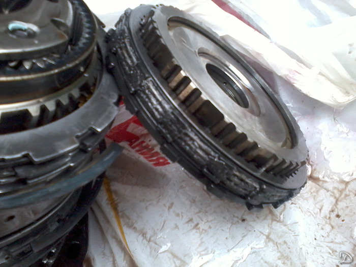

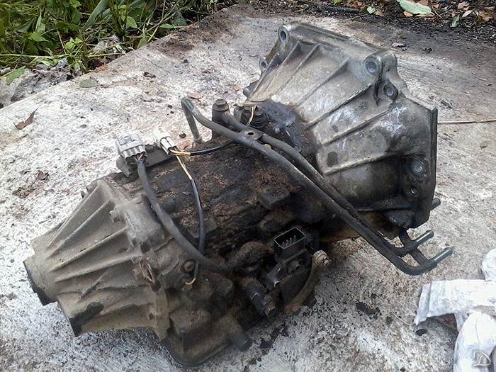

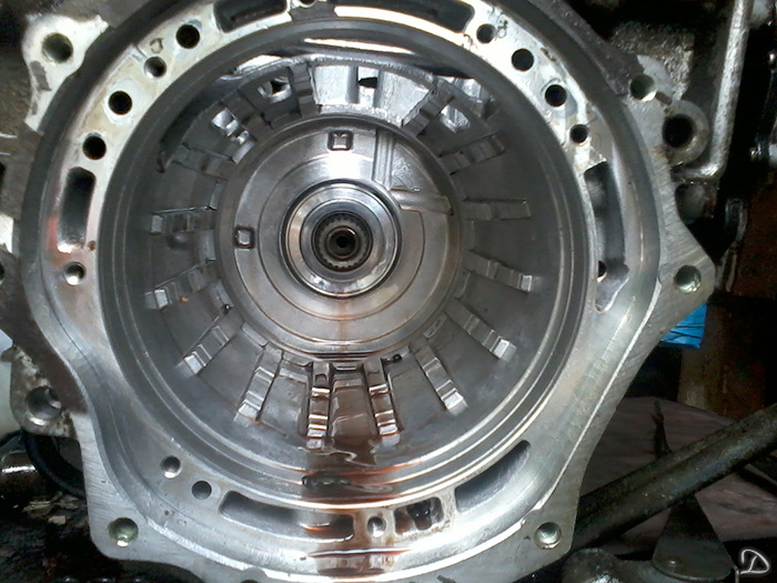

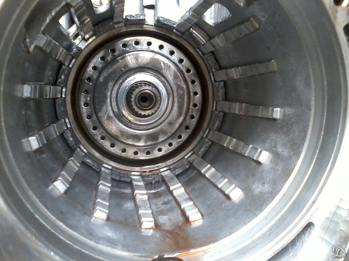

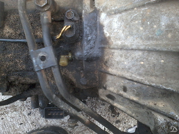

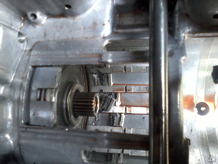

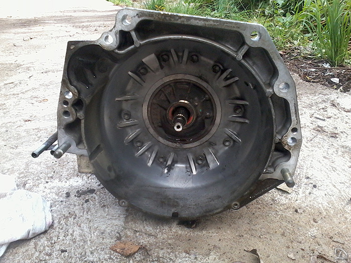

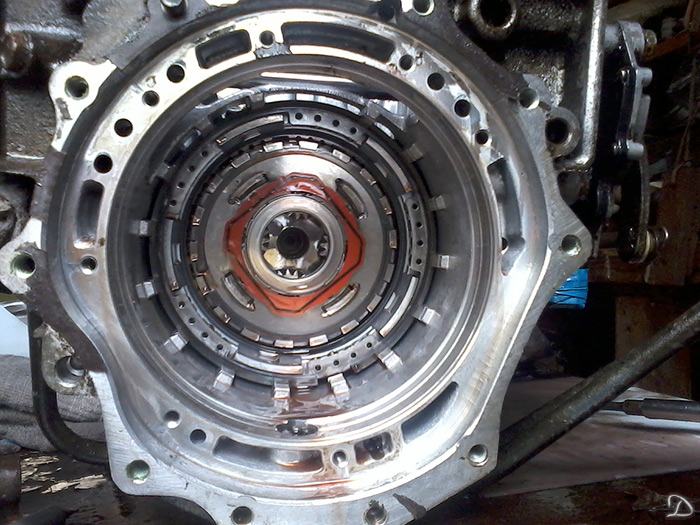

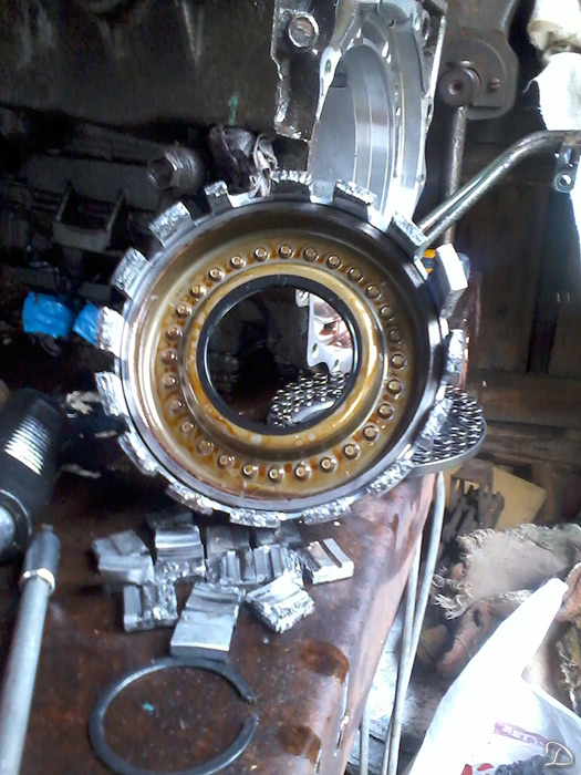

Постараюсь. Просто пока разбираешь - весь в масле по уши, не до фото, получается после каждой операции руки от масла оттирать. Я что-то на телефон снял, сейчас посмотрю. Ну и потом постараюсь еще сфотографировать.Сделай побольше фото
Да, видел уже (по интернету номера пробивал). Смущает то, что в Москве (я в Питере) и не проверенная контора. Попробую разузнать детальнее. А разница в цене где-то в два раза.ИП Рощупкин

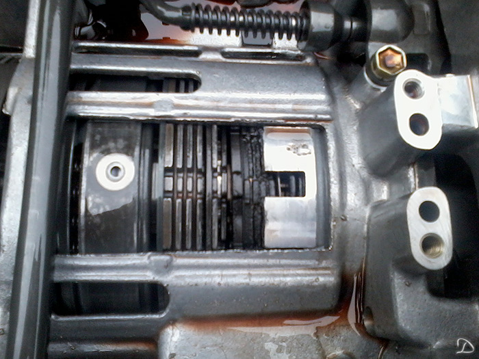

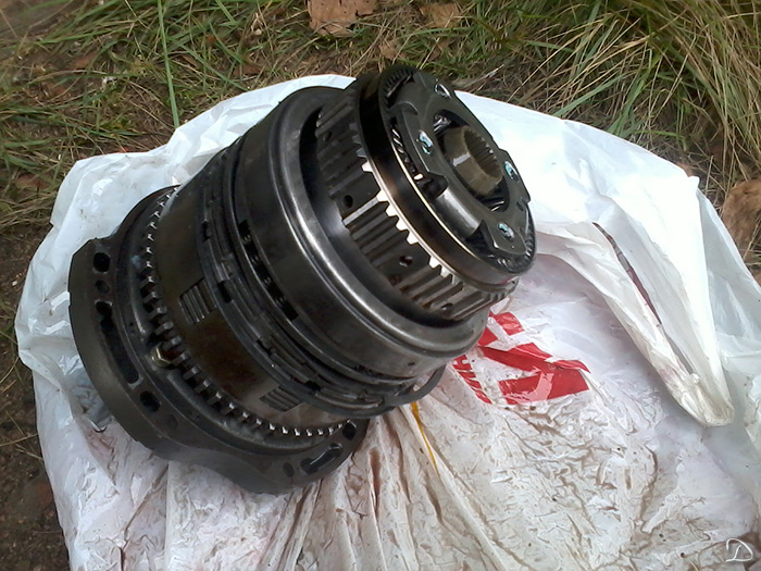

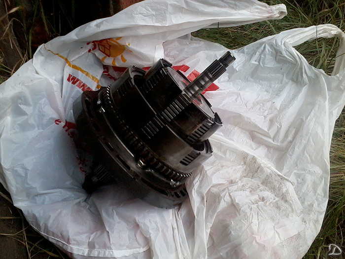

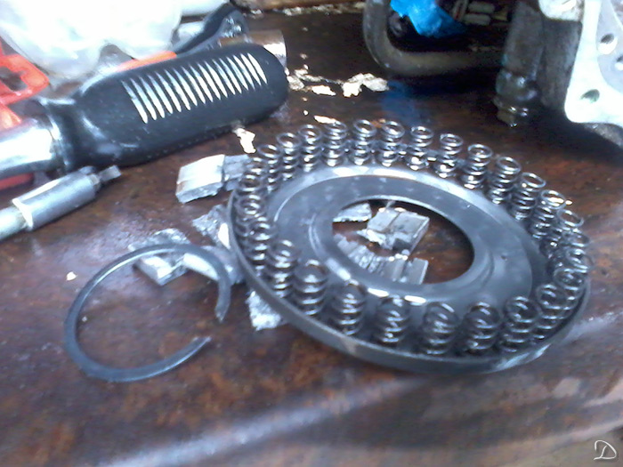

 Сапун, если кого интересует.

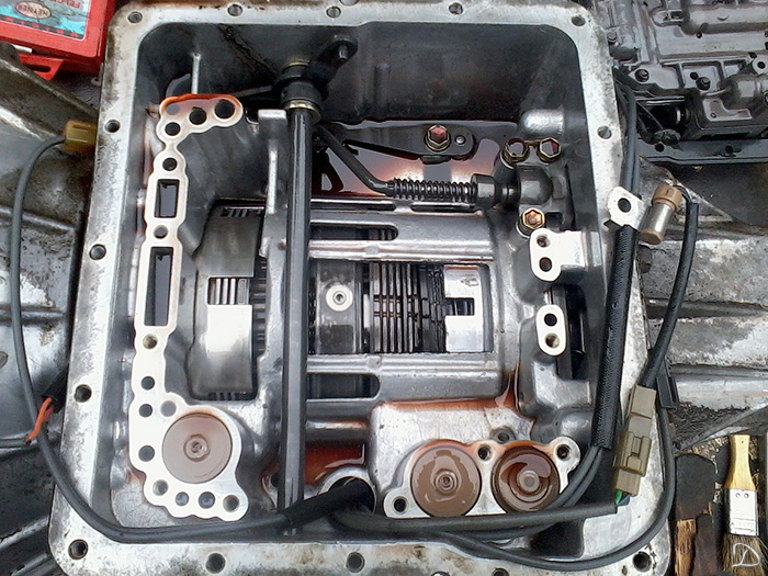

 Здесь снят поддон и фильтр.

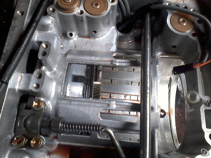

 Снята гидроплита, видно где неисправность (задний тормоз).
 Крупнее.

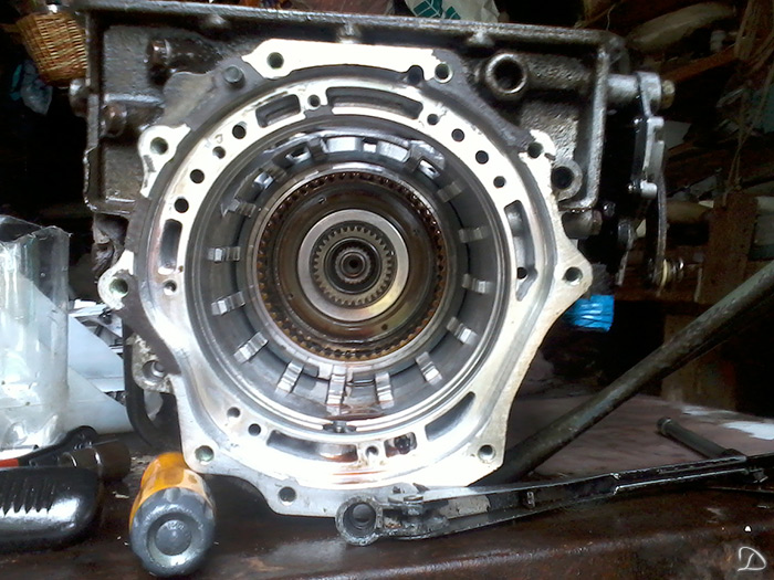

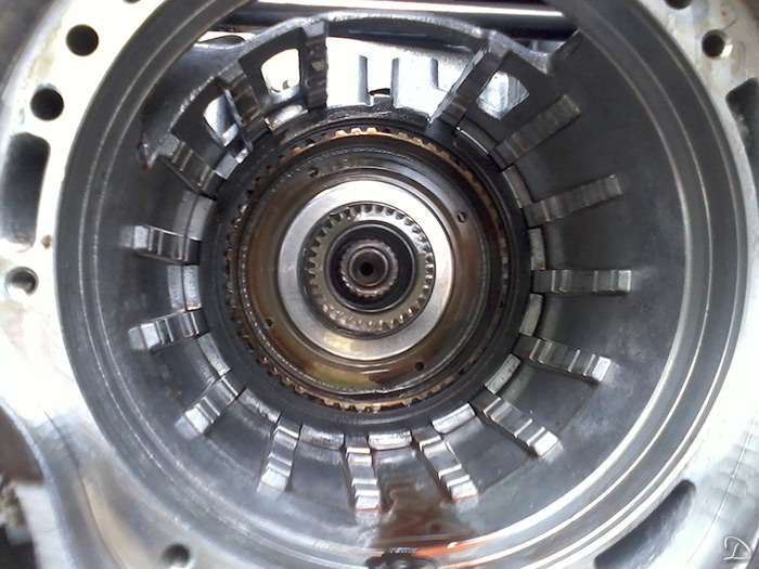

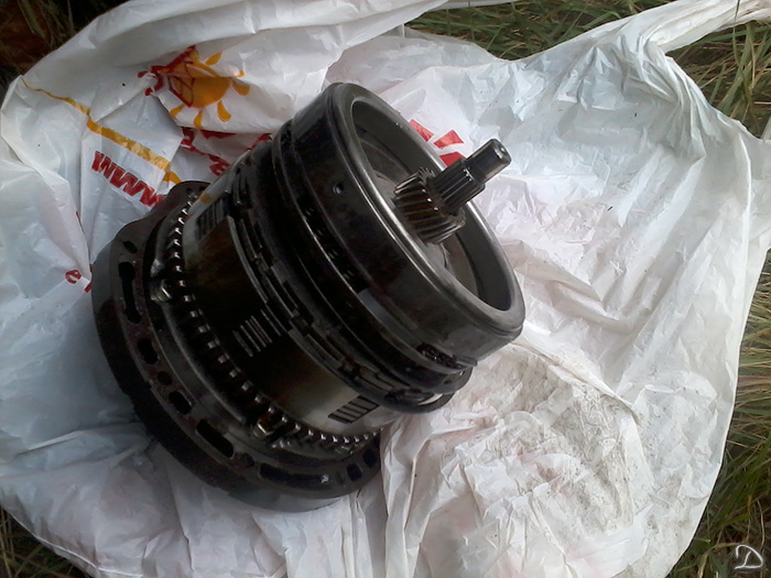

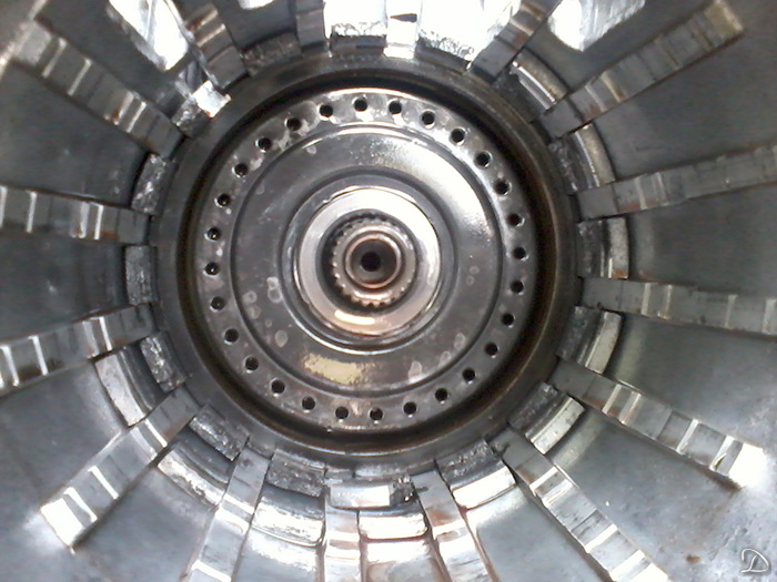

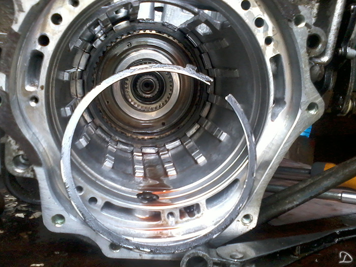

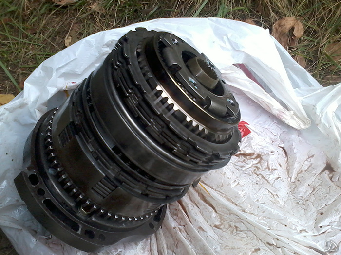

 Снят "колокол", видно передний вал и маслонасос.
