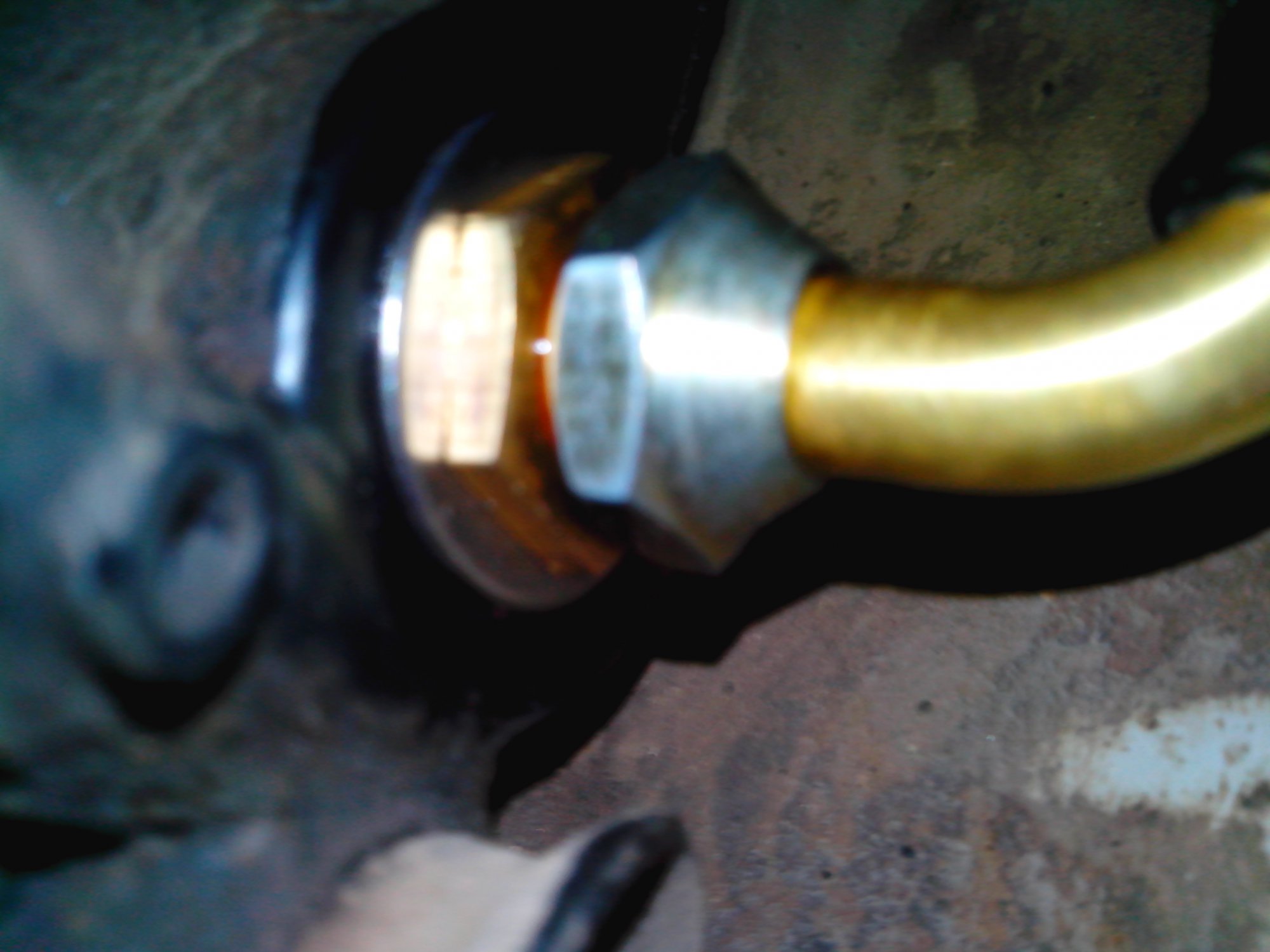

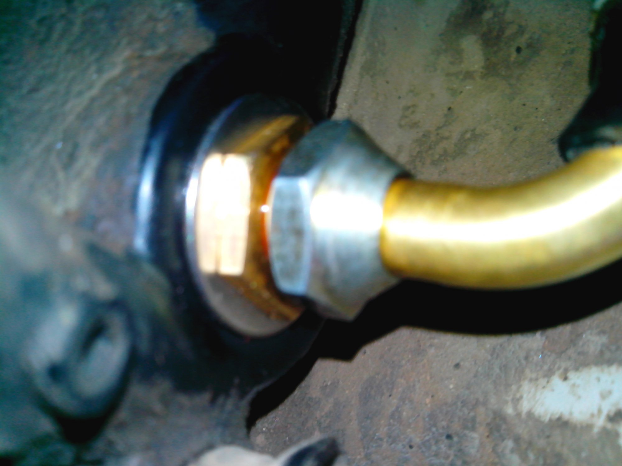

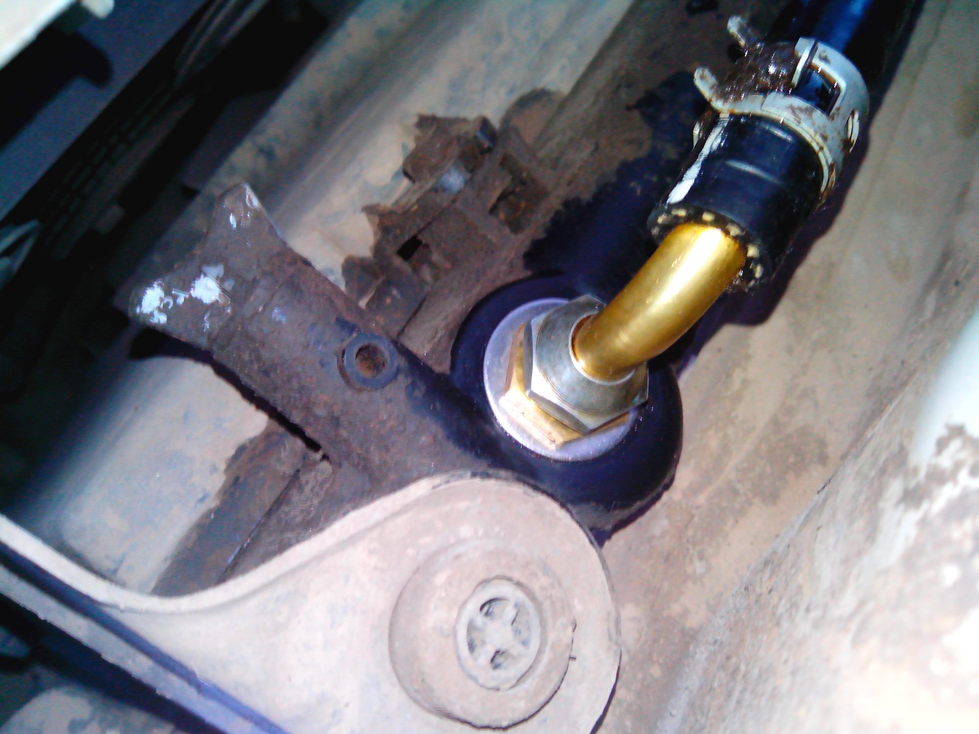

Сопливил шланг от АКПП к радиатору, я как-то забивал, но когда капельки масла на асфальте обнаружил, понял что надо что-то делать пока совсем плохо не стало.
Такое чувство что сочится между двумя гайками.
А теперь внимание вопрос!))
Что подкрутить или поменять и что это даст?)))
И с какой степенью осторожности можно крутить эти гайки?

открути "белую гайку" глянь в каком состоянии конус, может раковина там поэтому не прижимается нормально, или тупо слабо закручено
