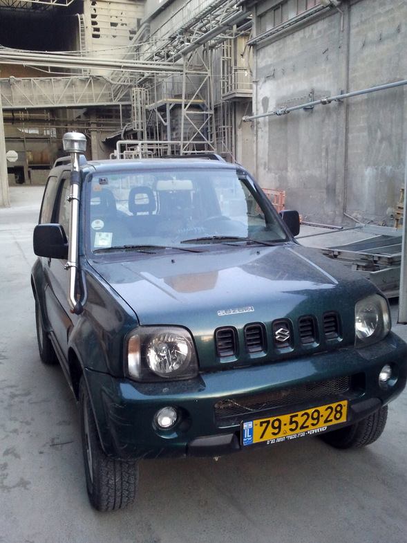

Иллинойс ("IL" у borka13) он теперь где-то вблизи земли обетованной ("Израиль" у EDI)?
но мысль мне понравилась
номер надеюсь видно
у меня на номере внизу написано сузуки ,,,,,на местном наречии
סוזוקי

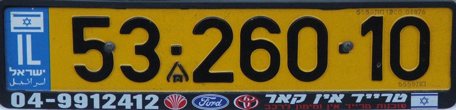

внизу не мой номер
но теперь ты представляешь местных механиков - у них шуруп самое популярное решение всех проблем :ireful3:
так вот так на шурупах с самой фирмы выезжает
у нас машина с номером выезжает из магазина и с ним же пожизнено остатется
