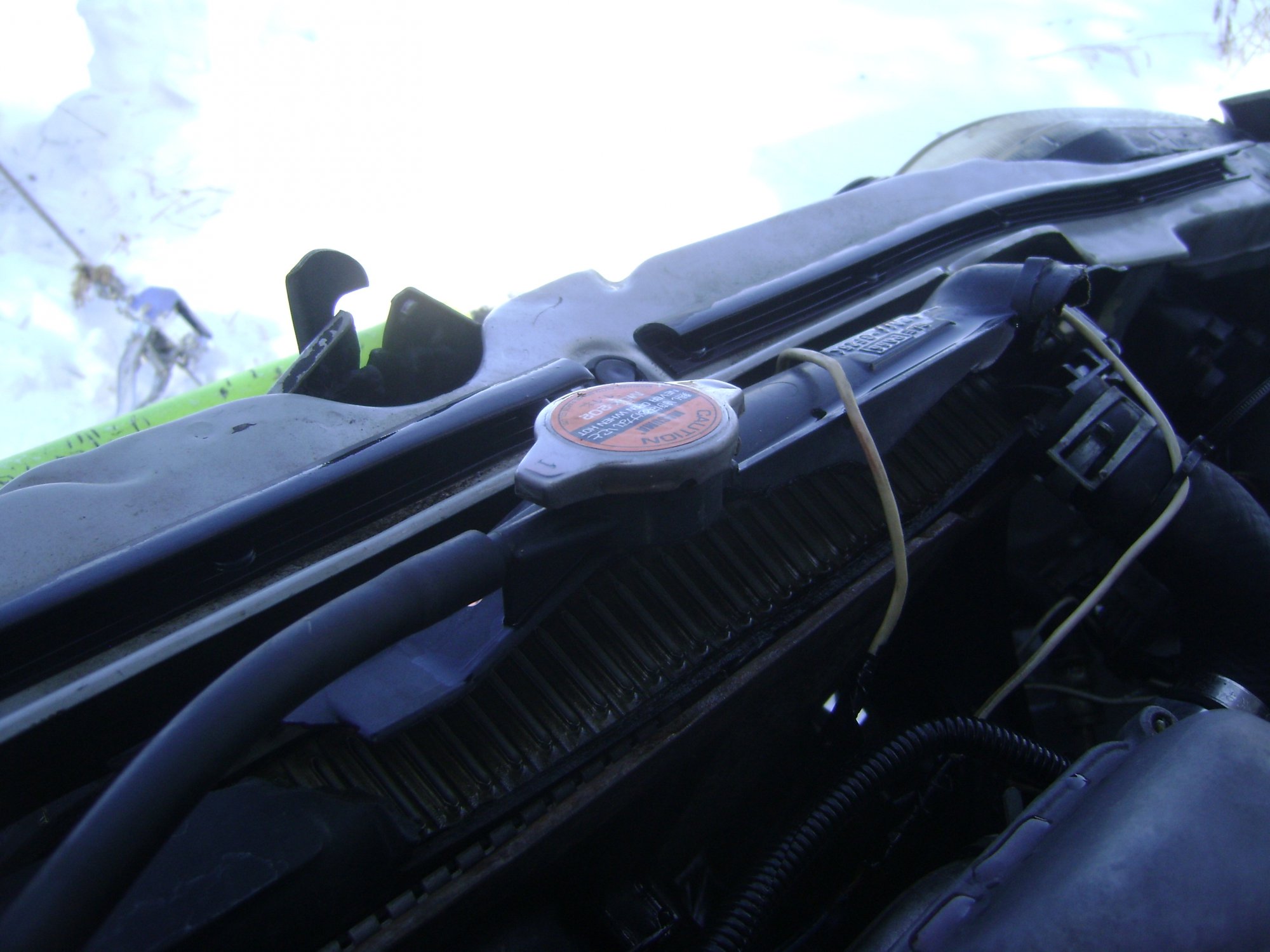

сегодня на соревнованиях "взорвался" радиатор. в середине гонки. похоже мне крышечку китайскую на радиатор подали..не стравила она лишнее давление. или причина еще в чемто. DSC09817.JPG

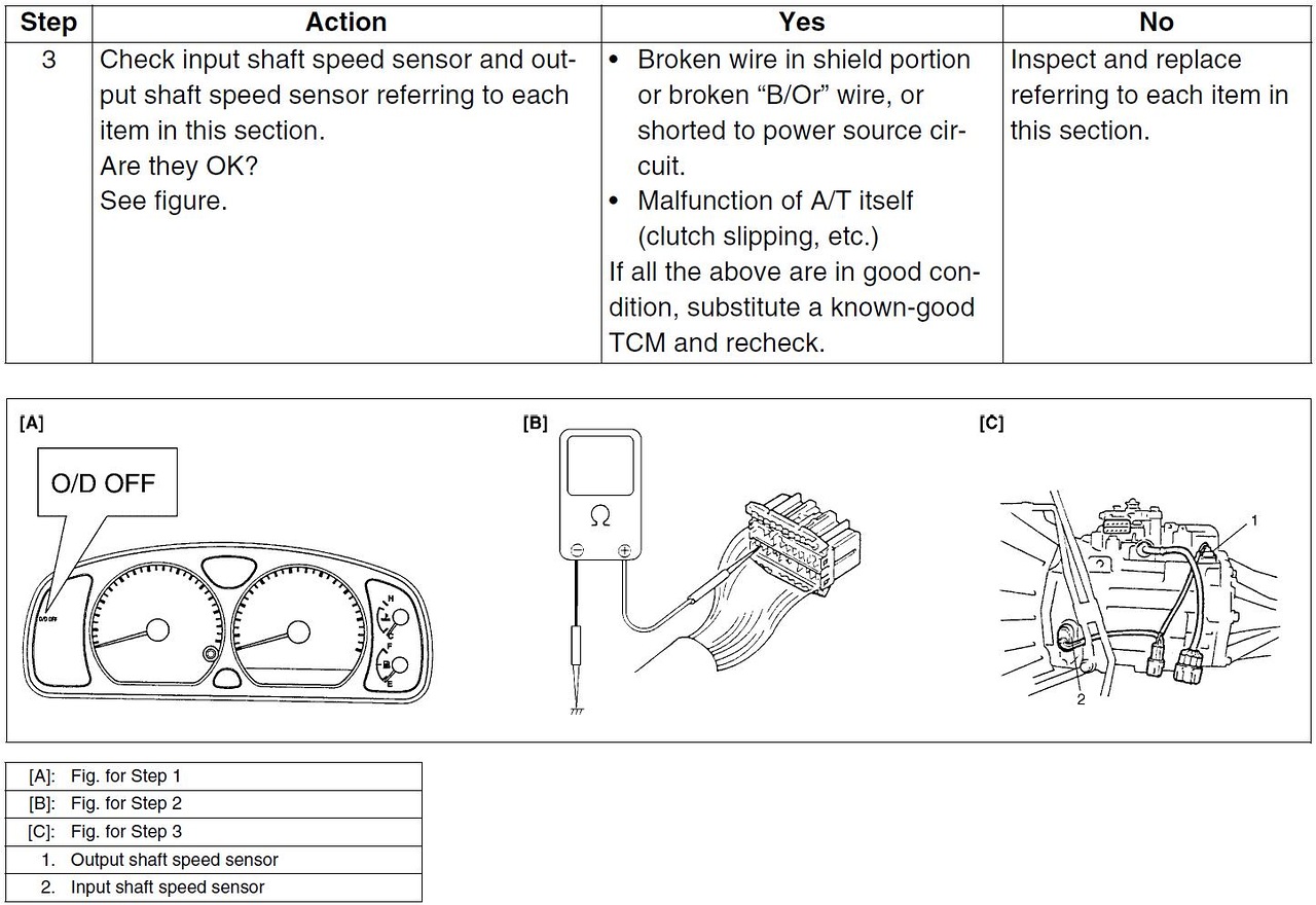

электрик сказал по компьютеру - ошибка - неправильное передаточное число.
Какой хоть код ошибки-то? А то ты уже собрался треть машины заменять.
За кодом к кузнецу электрику ходить не обязательно, сам скрепочкой считай.

код 18. я его сам еще до элетрика считывал. И до того как коробка сломалась(стерлись фрикционы), она тоже похожим образом пиналась,но не так сильно. Может и проблема не в коробке... а в этом коде 18. может все в сумме сейчас..и ошибка эта - неправильное передаточное число и еще и коробку поставил не от того года.
(код 18 в мануале кажется один стоит для 98 и 2000 годов,не важно)

Данная ошибка говорит о том, что очень большая разница оборотов между входным и выходным валами, у которых стоят датчики скоростей, которые были оставлены не родные. Не смею утверждать. что виноваты во всём датчики валов, но...
Данная ошибка может выскочить из-за изношенных фрикционов или недостаточном давлении на их прижим.

Код 18 он в общем для этой коробки, пофиг дорестайл или после.
И процедура проверок в случае этого кода одинаковая в обоих случаях.
И подразумевает сначала всё же убедиться в полном порядке проводки, потом датчиков, и только потом предполагать неисправность железа.
На всякий случай вольный перевод:
1. Если кроме кода 18 есть другие - сначала решать по тем кодам.
2. Если кроме кода 18 ничего нет, тогда:
- выключить зажигание
- отцепить разъёмы от "мозгов" коробки
- проверить сопротивление между 13-м контактом короткого разъёма и массой.
Если сопротивление около 0 ом, тогда имеется замыкание экрана проводки датчика выходного вала на массу. Или такое же замыкание чёрного с оранжевой полоской провода.
3. Если такого замыкания нет, тогда проверить датчики входного и выходного валов.
Если датчики в порядке, тогда может быть обрыв экрана проводки датчика выходного вала, или обрыв чёрного с оранжевой полоской провода, или замыкание этой цепи на "+".
Только после этого делают предположение на неисправность железа.
И, в конце концов, если по более-менее исправности железа есть ясность, проверяют исправность "мозгов" заменой.

огромное спасибо!!!!!! в ближ.время все прозвоню, проверю!. и попробую датчики родные поставить!
