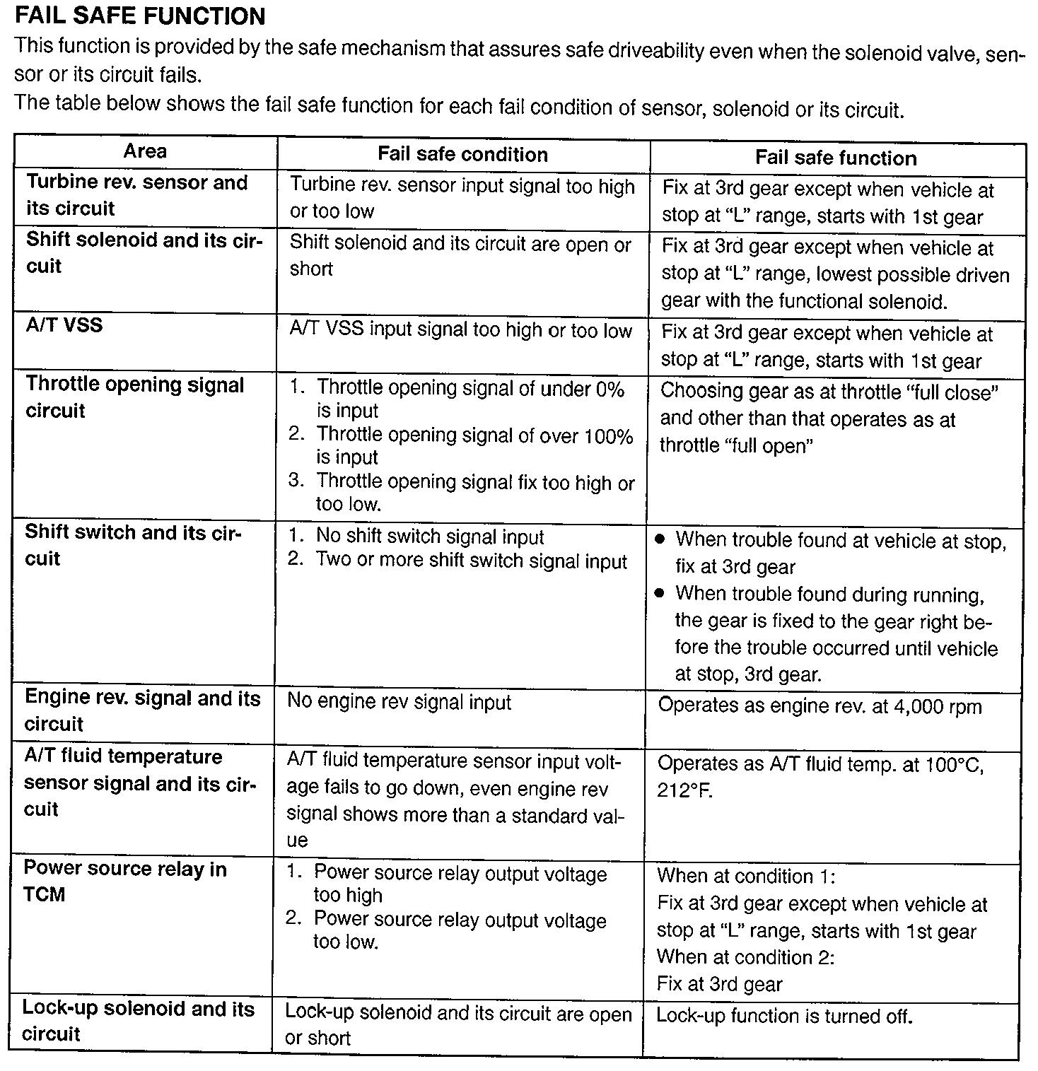

Даже так? Ничего себе! А где можно узнать о всех причинах ухода в этот режим?

а аварийный режим может быть и из за неисправных поворотников
и когда предохранитель фонаря заднего хода перегорает тоже в аварийный режим падает. А пропайка мозга реально помогает, проверено лично..
Nansen
26 Июнь 2007
2,421
695
полярник
аварийный режим может быть и из за неисправных поворотников. зачем то японцы так придумали...
Затем, что нефиг резко гонять, если неисправны штатные световые приборы :download:
[DOUBLEPOST=1412083616,1412083419][/DOUBLEPOST]
А под рулем - это у леворукого?
А где что было написано про направление руля?
Без разницы на правильность руля, АКППшная диагностика под рулём, движковая - под бардачком.

подскажите куда дальше лезть-джим 98 год правый руль 1,3 G коробка переходит в аварийный режим...причем включаю D-еду нормально пока не остановлюсь...как остановлюсь начинают клацать релюхи за бардачком и включается аварийный режим! переключаю на N релюхи перестают клацать включаю на D и если сразу тронусь то поеду нормально,если постою секунд 10 то опять аварийный режим....
пробовал заглушить когда коробка в авариином режиме и считать код-всеравно 12 код выдает
и как блок управления скрутить?? он аж за блоком управления двиглом находится
Nansen
26 Июнь 2007
2,421
695
полярник
Не "аж за", а "над", погляди внимательно первую картинку на этой странице, "мозги" АКПП указаны цифрой 5, двигателя - 4.
Насколько мне помнится, проще оба два вместе снять, но память может и подводить.
Да ну на, небывалая удивительная вещь!
Не, вспоминаю, что такое бывало, когда пытались считать коды неисправности АКПП с разъёма самодиагностики, который возле "мозгов" :good:

провел диагностику ошибки-18, 22, 24, 33, 44, 46, 52...
снял блок управления вокруг контакта релюхи кольцевая тещина
ошибки я так понимаю собираются с момента последнего сброса ошибок...
и если обнулить их то останется текущая?[DOUBLEPOST=1412514663,1412510659][/DOUBLEPOST]поставил, сбросил ошибки проверил 12 код выдает завел, проехал опять аварийный режим заглушил, считал код 12...завел с перемычкой включил D через 10 сек перешла в аварийный режим и выдала код 34
по мануалу "Выключатель запрещения запуска двигателя" "нет сигнала или сигналы нескольких положений выключателя запрещения запуска двигателя приходят одновременно......
это контактная группа на тяге которая идет с рычага в коробку? или там еще чего-йто такое есть???
Пипец фантазия у переводчиков! (кстати, никому грамотный перевод тех.документации не требуется? а то я внезапно без работы оказался)
Shift switch, ну что тут надо было изобретать при переводе, я не представляю, это тупо "переключатель передач (режимов)".
В общем, лезь под машину, гляди разъём переключателя режимов, обычно такая неисправность из-за окислившихся/сгнивших контактов в разъёме.
