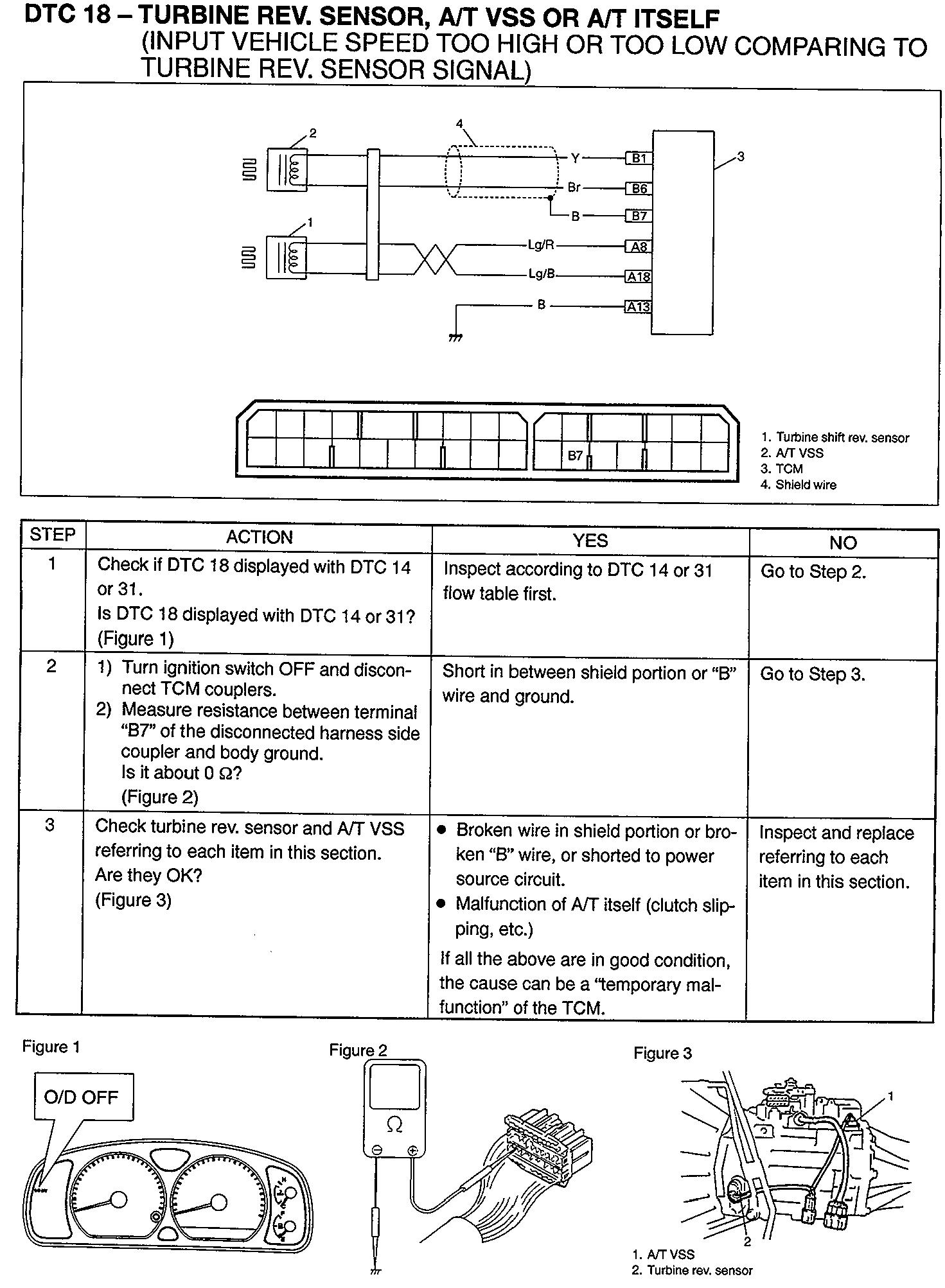

Завожу, вкючаю скорость, а он не едет(((( ставю перемычку - считываю коды... вышло 10 ошибок, снял электро клапана со старого акпп, промыл, заменил , поснимал все фишки, прочистил, поменял датчики частоты вращения входной и выходной, снял и почистил, датчик поожения селектора...... все собрал, завожу и .... не едет ни хрена(((( включаешь скорость, отжимаешь тормоз, даешь газу, а он набирает 1500-2000 оборотов а дальше ни как( начинаю читать ошибки и снова ошибка 18 (разница в датчиках частоты вращения входного и выходного) сбрасываю, завожу - едет метр вперед, метр назад и снова ошибка 18(((( декстрон по уровню. Кстати еще при вклювчении любой скорости слышны какие то клазканья-хрюканья из поддона((( ПОМОГИТЕ, джим уже месяц без хода, уже готов СЖЕГЬ его(

Сейчас только ошибка 18 или другие тоже есть?
Мануал предлагает следующий порядок борьбы с кодом 18:
1. Убедиться, что есть только 18 и нет 14 или 31. Если они есть, тогда сначала бороться с ними.
2. Выключить зажигание и отцепить разъёмы от "мозгов" АКПП. Измерить сопротивление между контактом B7 и массой. Если сопротивление 0, тогда надо искать замыкание этого провода.
3. Проверить датчик входного вала, проверить датчик выходного вала. Если они точно в порядке, тогда искать обрыв или замыкание в проводке. И возможен вариант неисправности в "мозгах".
