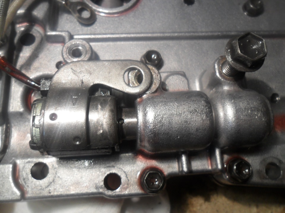

ДА! На моем 33 джимни как выяснилось через 2 годв после покупки стояла акпп от 23 турбоджима. А я думал че она не блокируется... купил контрактную.все работает! коробки один в один.только колокол переставлен был на старой от 33... цены на 23 акпп ниже чем на 33ю,вот и сэкономил кто то перед продажей видимо... теоретически если в 23 акпп перекинуть бублик,гидроблок и косу проводов, то все должно блокироваться!
ЗЫ... в гидроблоке от 23 вместо солиноида блокировки ГТ - дырка))) и провода с клеммой для него в косе нет)))

Я больше, чем уверен, шо тот клапанок был тупо ампутирован и не поставлен на место.
нет! по двум причинам! 1.гидроблоки визуально разные и соленоид блокировки с донора в него не встает(проверено) 2. в косе просто нет провода с фишкой для подключения этого соленоида
справа 23й и в него не заходит полностью соленоид гт

VILLI28, предлагаю точно так же глянуть на автоматы (с любого кузова) до 2000 года выпуска и с 2000 по 2004 года. Увидишь именно такую картинку.
С 2000 года, когда на Джимы стали ставить моторы М13, АКПП изменили. На клапанках (не на всех) появились дополнительные фильтрики и носики их стали немного длиннее.[DOUBLEPOST=1427405104,1427404853][/DOUBLEPOST]Справа, получается, на фото плита от старого Джима, а слева - от Джима с 2000 по 2004 года.

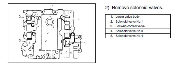

возвращаясь к вопросу о соленоидах)
вот картинку нашел к дорестайлу
Shift solenoid valve No.2 стоит на другой плите поэтому здесь не обозначен
