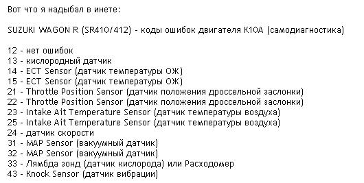

ДВС выдал код 12. Скряга, в мануале такого кода нет.
Выброси этот мануал, он плохой.
А код 12 хороший, означает "нет ошибок"".

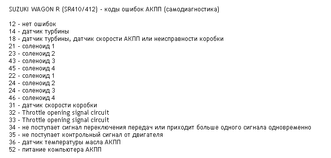

АКПП пощедрее оказалась: коды 14, 18, 32, 33, 52.

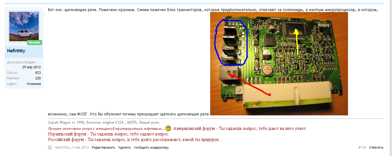

Когда среди множественных ошибок присутсвует код 52 - это вполне традиционная проблема с простым известным решением, тут в теме решалась раз минимум пять.
Что это значит в бумажном носителе прочитал.
Выбрось носитель, он плохой.
52 нет ответа от ЭБУ.
Это откуда такая расшифровка? Мало того что неправильная, так ещё и вводящая в заблуждение.
смущают ошибки АКПП.
Может стоит с них начать? И с чего именно?
Начинать с ошибки 52.
А именно с устранения дефектов пайки, возможно замены реле, хотя вряд ли.

Предложенный тобой вариант странен, как минимум. У него же по двигателю 12.
Доп.инфо
Вот поэтому и нет ответа от ЭБУ, потому что надо разбираться с реле. Если пайка нарушена мозг АКПП не включится. Так что замечание не принимается. Конкретнее надо быть в таких случаях, потому что человек просит реальной помощи, а не рассуждений. И расшифровка кодов прилагается. На 99,99 % уверена, что они подходят для Джимни.
Человек, ищущий реальной помощи, читать умеет?
Если да, то в данной теме описанные им симптомы вообще и код 52 в частности обсосаны вполне подробно и неоднократно.
Они и есть от Джимни, просто от более старого кузова и с другим двигателем.
В сети, на торрентах, имеется более подходящий родной мануал, от его кузова и двигателя.
Для оказания реальной помощи мне надо поискать и предоставить ссылку или некоторые самостоятельные действия человек может выполнить сам?
Подсказка: в данной теме всё есть, но на рутрекере найти проще.
