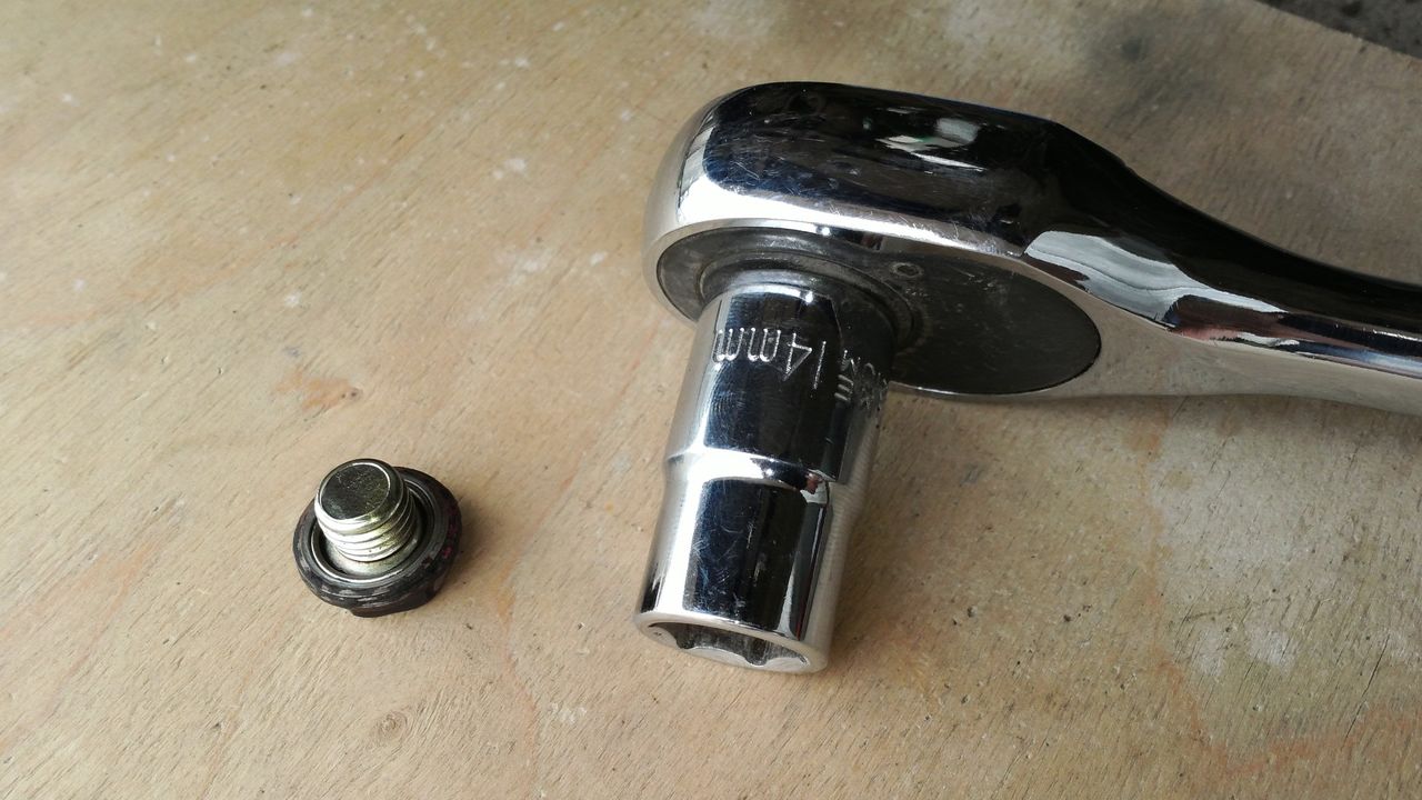

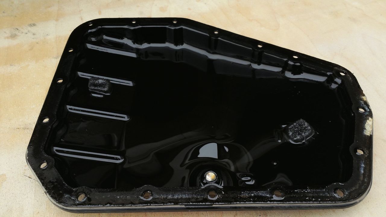

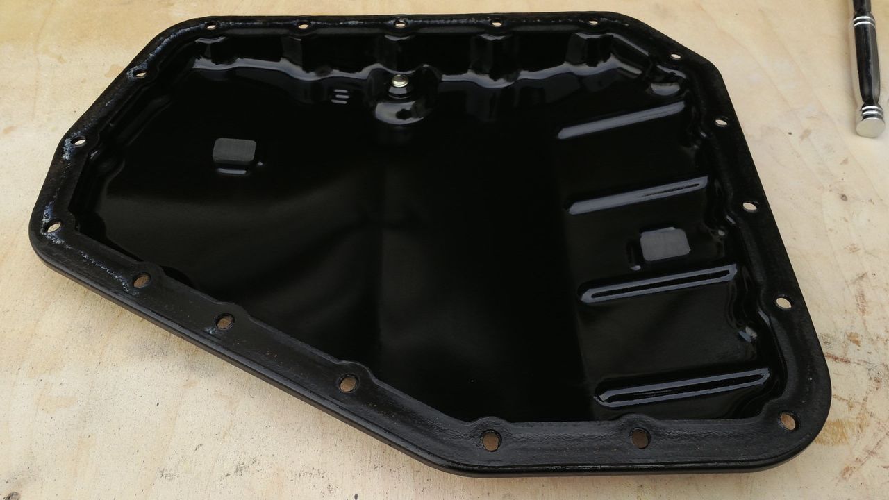

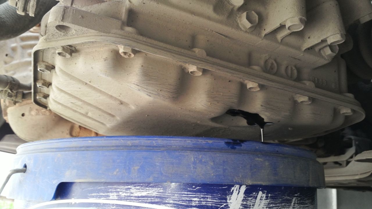

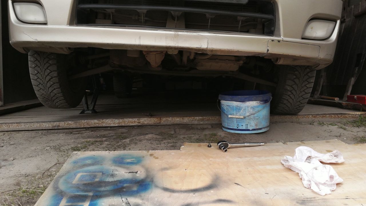

Читал форум, думал, и решился на частичную замену масла АКПП, так как масло было тёмное и походу с 2005 года туда никто не залазил.
Раскорячил
пробка
слилось 2.3 литра
снял крышку
магнитики: было - стало
всё протёр, поставил на место. Залил масло, проехал ~150 км, ещё раз слил без снятия крышки, добавил нового ещё 2.3 литра. Всё лето проездил, по работе АКПП изменений не почувствовал, но стало спокойней на душе. Лил Castrol Transmax Dex III Multivehicle.
