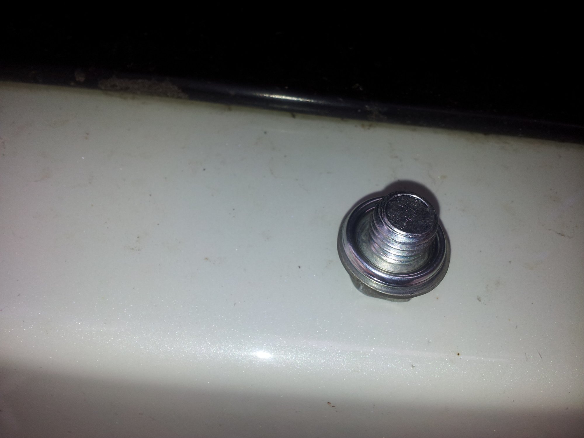

ОК, не стану нудно дожидаться ответа , а просто тупо слил 2,5 литра и залил именно столько же вот этого масло, которого лил в прошлый раз http://www.valvoline.com/products/c...sion-products/automatic-transmission-fluid/33 , измененний ощутимых никаких- всё плавно, тихо и приятно ездит, передачи переключает еле заметно .Разве что цвет масло преобрело с отенком малиннового
Поставил новую шайбу какую то особенную с закруглением (приобрёл её в сервисе)
В прошлый раз менял масло в 68,000км, сейчас 90,000 км и под настроение сменил. Больше ждал пока стечёт масло, чем провозился с заливкой свежего масло

Сейчас только заметил, что шайба легла не по центру винта в картере. Ничего нигде не течёт!!! На сколько критично такое положение шайбы, хотя болт как видно с конусом
