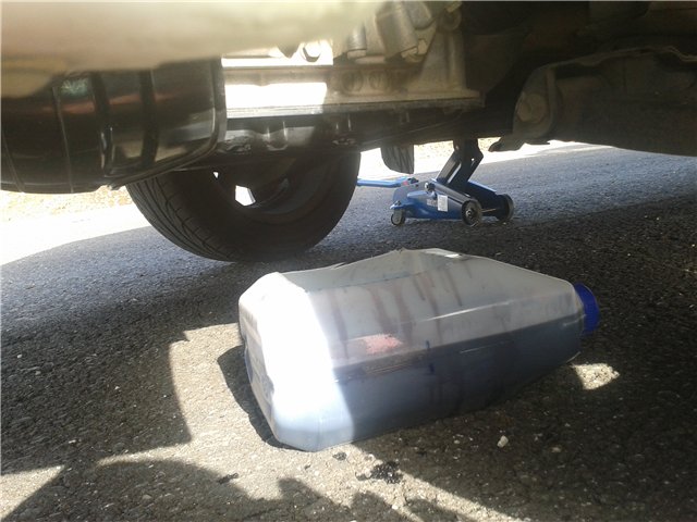

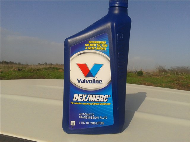

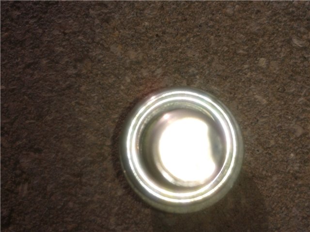

Вот появилось настроение и решился и Набрался смелости и САМ слил и залил то кол-во ,что слилось старого масло, но слилось чернота, поэтому решил покататься 100 км и снова слил- залил.короче дважды сделал смену. На коробке никак не отразилось замена масло. Переключаеться как и раньше (плавно и без ударов).Буду менять каждые 30-40000.Если прокладка будет подтекать, тогда заодно сменю и фильтр. Слилось 2 литра300 гр. даже поддонкратил правую сторону что бы под наклоном немго больше слилось, много не стекло.Вот Фоты

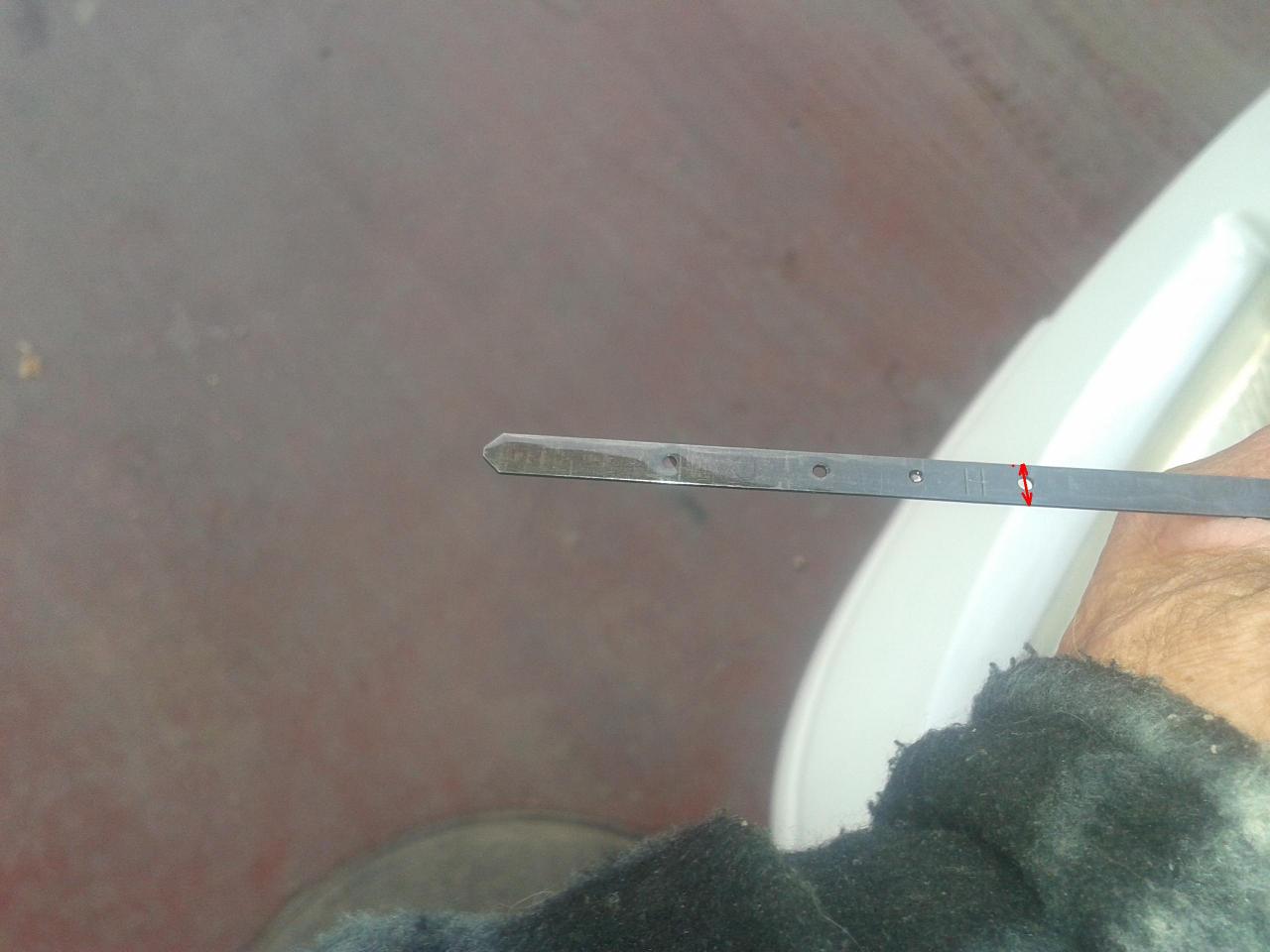

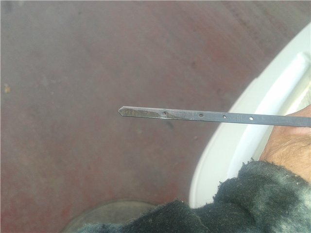

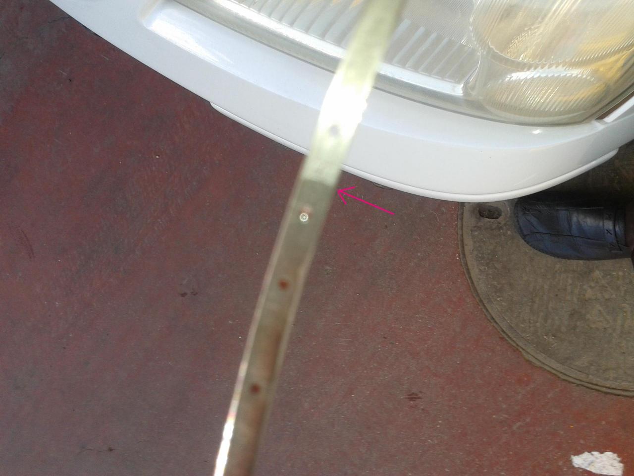

П.С На Фото инногда по уровню ,когда горячий мотор показывает до красной стрелке. А инногда и ниже. Если до красной черты- не перелил ли я?
vova65
16 Апрель 2009
1,246
Israel
Syzuki - Liana 2007
Ответ: АКПП - фильтр и какое масло?

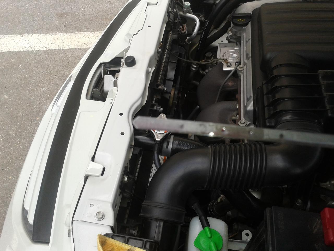

Посмотрите, вот после поездки около 70 км . Уровень нормальный или стоит подлить до верхней точки?
vova65
16 Апрель 2009
1,246
Israel
Syzuki - Liana 2007
Так что можно сказать об уровне, подлить немного?Фото сделанно после поездки т.е на горячий АКПП
8,877
5,203
Вова, да не парься ты из-за 50 грамм!:whistling:
Если бы у тебя между нижними двумя метками было, я бы советовал добавить, а так смысла не вижу. Ну, коль беспокоишься - добавь, правда ни на что это не повлияет, разве что если пробьешь поддон АКПП, и масло начнет убегать, то лишних 2-3 секунды у тебя будет в запасе, чтоб не убить коробку ездой без масла... хотя она сама без масла просто перестанет работать
