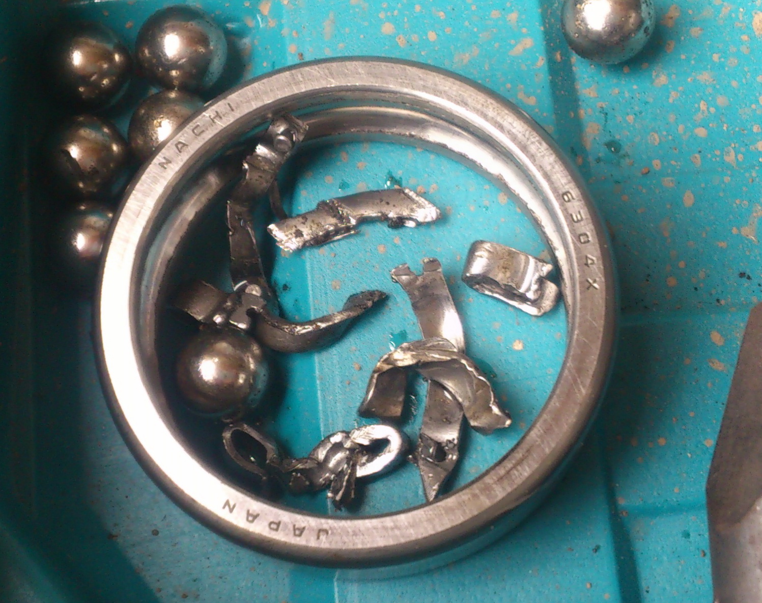

Всем привет. Заказал в Exist Nachi 6210-2NSE. Приехал Nachi 6210-2NSE, если верить надписи на наклейке пакетика. На пыльниках самого подшипника - 6210-2RS. Других надписей нет. Смазки довольно много. На вид - новый. Если кто заказывал такой же, какая у вашего была маркировка? а то сомнения...
Bobo
25 Сентябрь 2007
1,411
334
Nachi гуано редкое, у меня в гене за полтора месяца оба подохли, в а ролике NSK и полгода не отходил, ставте SKF или на крайняк NTN
