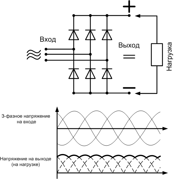

Разговор шел о возможности или невозможности кратковременного скидывания клеммы аккумулятора на работающем двигателе. И на категорическое нельзя, повторяю - можно, при исправном генераторе.
Мы говорим об автогенераторе, а не о пульсациях какого то левого трехфазного моста. Даже на российских генераторах уже давно применяют стабилитроны, а схема иномарочных генераторов подразумевает защиту от резкого падения нагрузки, случайного отсоединения клеммы аккумулятора и прочих случайностей жизни и дороги.
Так же схемы стабилизации встроены и защищают ЭБУ и другие "жизненно важные органы" - в разумных пределах разумеется.
Кратковременное отсоединение клеммы не влияет на счастливую дальнейшую жизнь аккумулятора, а также не имеет никакого отношения к движению с болтающимися под капотом проводами , которые, рассыпая красивые искры , стучат по массе или по + , вызывая перегорание предохранителей, остановку двигателя и прочие шалости. И только остановившийся двигатель может прекратить работу вакуумного усилителя тормозов ( а не самих тормозов) , а остановившийся c ним генератор - перестать подавать энергию потребителям , которые незадолго до этого, волею судьбы или обычного славянского авось, были оставлены еще и без аккумулятора.
Поэтому претензии в данной части, от annette24 , не принимаются категорически :D Показываю
Может все же стабилизаторы напряжения, т.н. таблетки? В которых да, кроме ключевого транзюка , есть и стабилитрон. Только как бывший владелец 8ки про качество и стабильность российских ниче хорошего не скажу, одни буквы. :D
Схемы стабизации конечно есть, но именно что в разумных пределах. А без АКБ напряжение может и выйти из этих пределов, когда-то давно делали одну приблуду на машины, смотрели осциллоскопом на борт сеть. На Волге пики были до 40 вольт, на БМВ свыше 20, без батарейки все будет куда хуже.
И очень интересно, зачем делается защита от резкого падения нагрузки, обычно делается наоборот, от резкого превышения нагрузки, что в генераторах осуществляется просто его ЭМ характеристиками.

Аккумулятор в машине играет роль большого конденсатора. При скидывании клеммы на заведенной машине получаем дикие пульсации с генератора до 20В.
Вот она истина. В любом блоке питания всегда есть фильтр (конденсатор), а уж потом при необходимости стабилизатор.
Я "пас", но остался при своем мнении.
Кто не согласен, пусть сам посмотрит осциллографом, отпадет желание дальше рассуждать о стабилитронах, стабилизаторах и т.д.
Хорошо, тогда объясните мне на пальцах физику процесса :)
Подсказка - ни одни предохранитель не сгорел :) Так что я сомневаюсь, чтобы что-то там где-то коротнуло. Генератор, опять же, исправен до и после - как раз перед той поездкой чистился на СТО по другому поводу.
Итак, вопрос - почему при скидывании клеммы на ходу машина дохнет?

Защиту от резкого падения нагрузки и делают для того, чтобы не получить всплеска напряжения.
Нет, я не про таблетку - схем немало, стабилитроны многие используют вместо диодов моста или
дополняют схему генератора схемой защиты бортсети ( на восьмерке тоже катался в прошлом веке, согласен :), вещь:) правда диод втыкал на зиму в цепь таблетки )
Если кратковременное отключение клеммы аккумулятора тут же убивает электронику, а иностранцы такие дураки, что специально делают защиту бортсети от такого случая - то как
же передвигаются участники форума у которых такой случай произошел случайно или преднамеренно ? Чешу репу.
P.S. О чем спор то вообще - естественно есть и пики в системе , но и электроника рассчитана не на тепличные условия, а нормальные производители и создают защиту от непредвиденных ситуаций, чтобы сберечь злектронику и возможно жизнь ( дело то за бугром будет подсудное и дорого может обойтись ) - мнения высказаны и категорических противоречий не вижу - каждый решает сам, голова для того и дана, чтобы руки дурные опыты не ставили.
