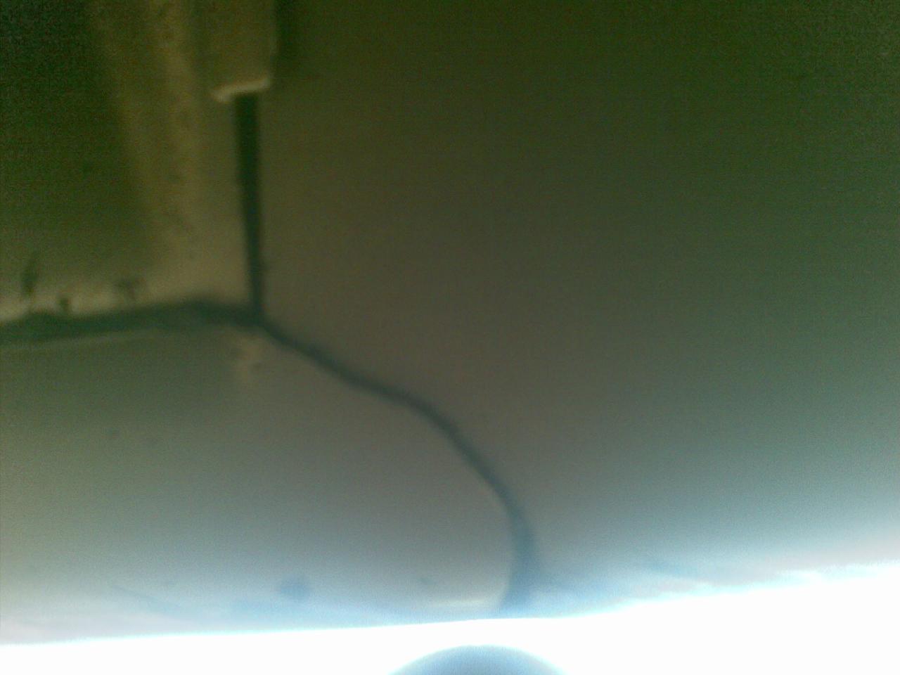

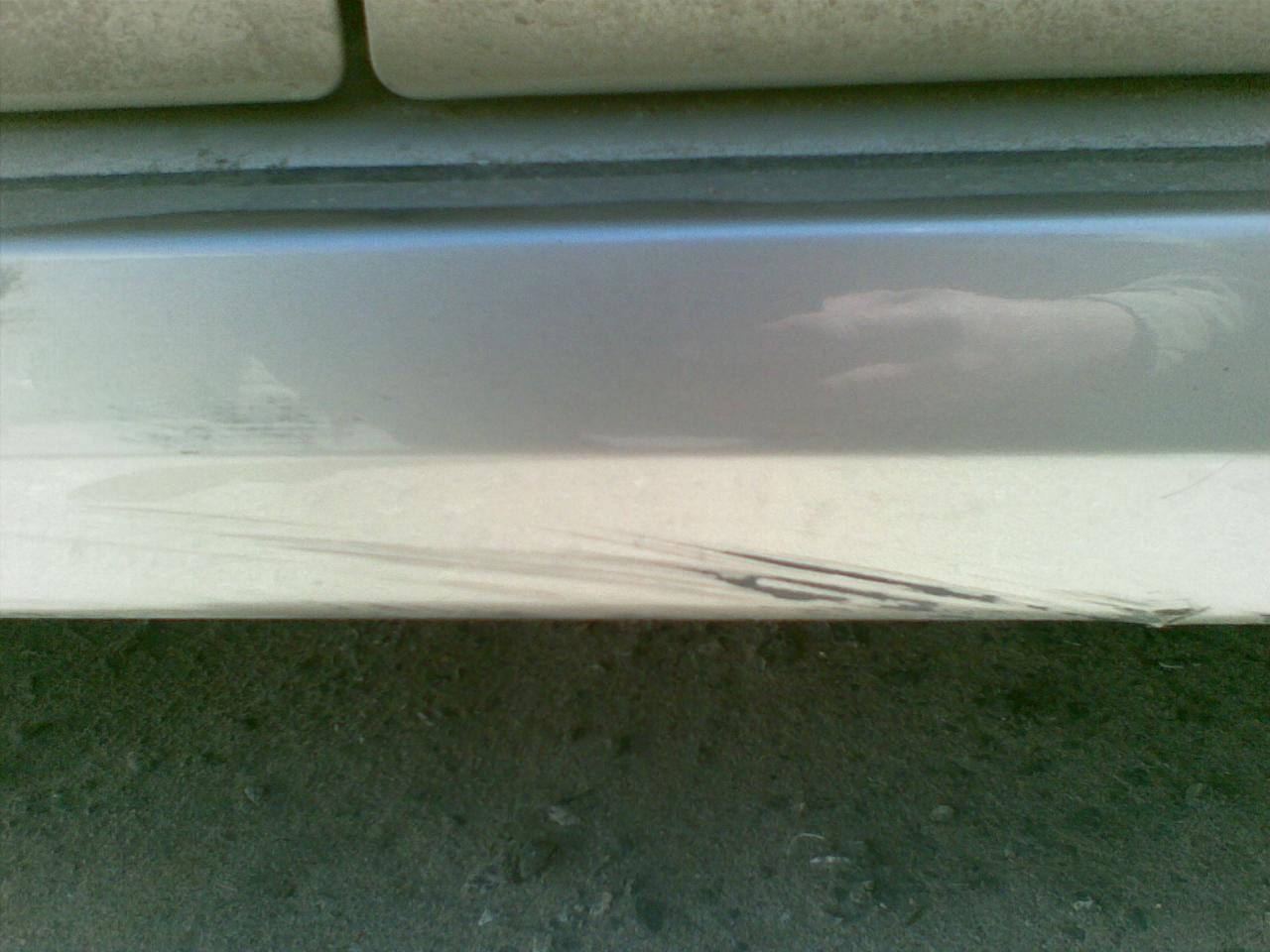

Привет, соклубники. У меня вот такой вопрос. На следующей неделе отдаю машину в сервис кузовщикам. Вроде норм сервис, ОД в него на кузовной ремонт направляет. Отдаю на четыре дня для замены бампера и правой накладки порога по каске. Супруга подняла войдос: да они там тебе всё подменят, старьё поставят, покрасят хреново, через год всё облезит и в том же духе. По-моему бред. А вы как думаете, это бабские бредни или реально может быть? Я раньше если на сервис приезжал то в тот же день и уезжал, а оставлять не приходилось.
Зимой о колею приложился несильно, у бампера нижнее крепление надломилось и пошла трещина,
Image(149).jpg наружу правда пока не вылезла. Две царапины у противотуманок: это я протаранил глыбу снега, случайно свалившуюся с впереди идущего грузовика. На пороге снизу трещина, наруже царапины.
Image(153).jpg Image(181).jpg На дефектовке сказали что железо не тронуто, только пластмасса пострадала. Я вот подумал: а чего, я выплатил каску, обращусь-ка. Страховая дала добро на замену, детали пришли, да пофиг что в следующем году будет на пару тыщ дороже, это не сравнится со стоимостью деталей. Вот хочу спросить у знающих людей: не зря ли я всё это замутил?Чешу репу. Повреждения небольшие, в глаза не бросаются, но вроде хочется чтоб все целое было.

alekse1, Жена не права. Авто придется оставить.

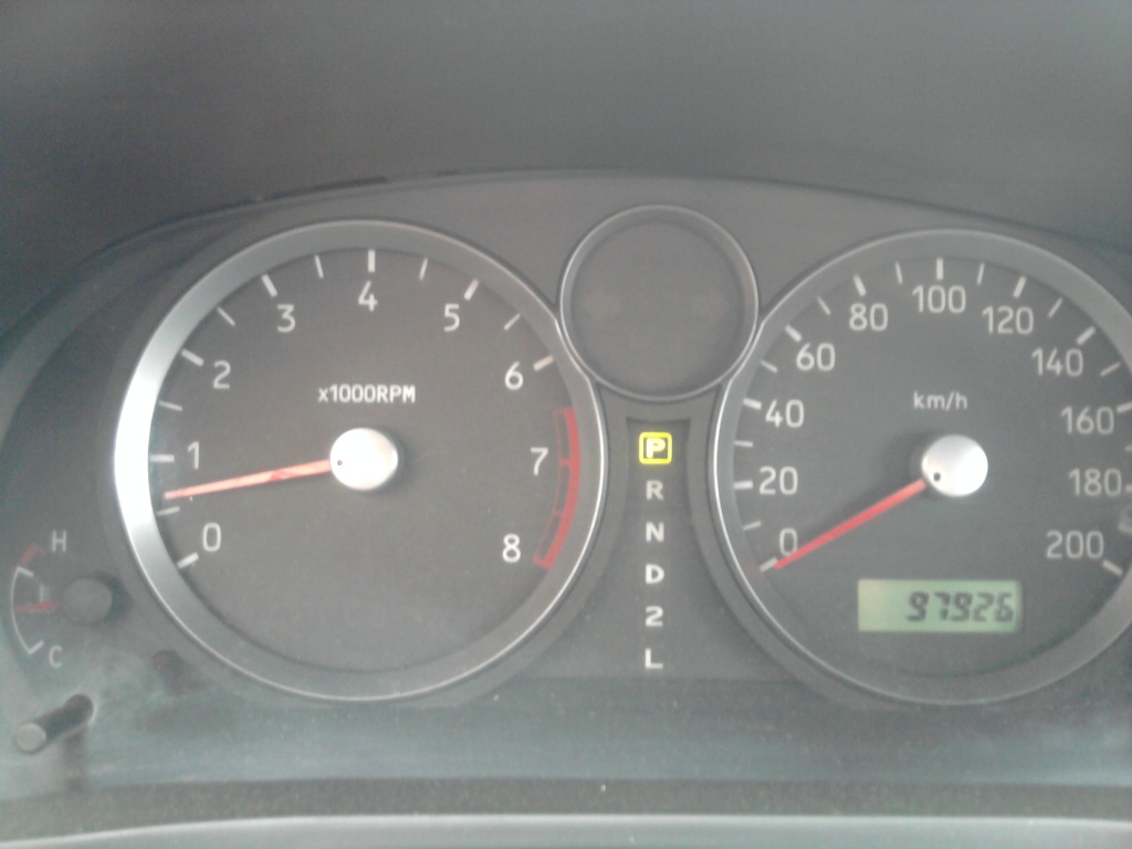

1) первое фото - нормальны ли такие холостые? маловато сначала думал, но машину как ни странно не трясет ни капли. уровень масла за три тыщи после смены ни на мм не ушел по щюпу

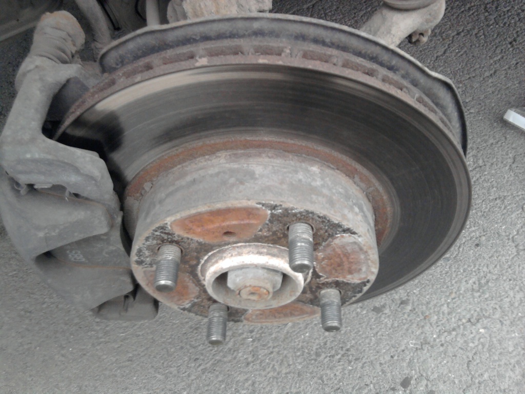

2) второе - не много ли ржы на диске? машина 2005г.в., пробег около 100тыс, может и скрученный...

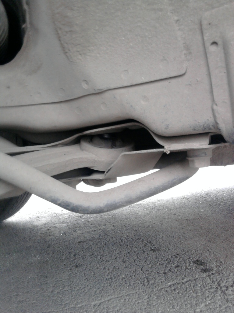

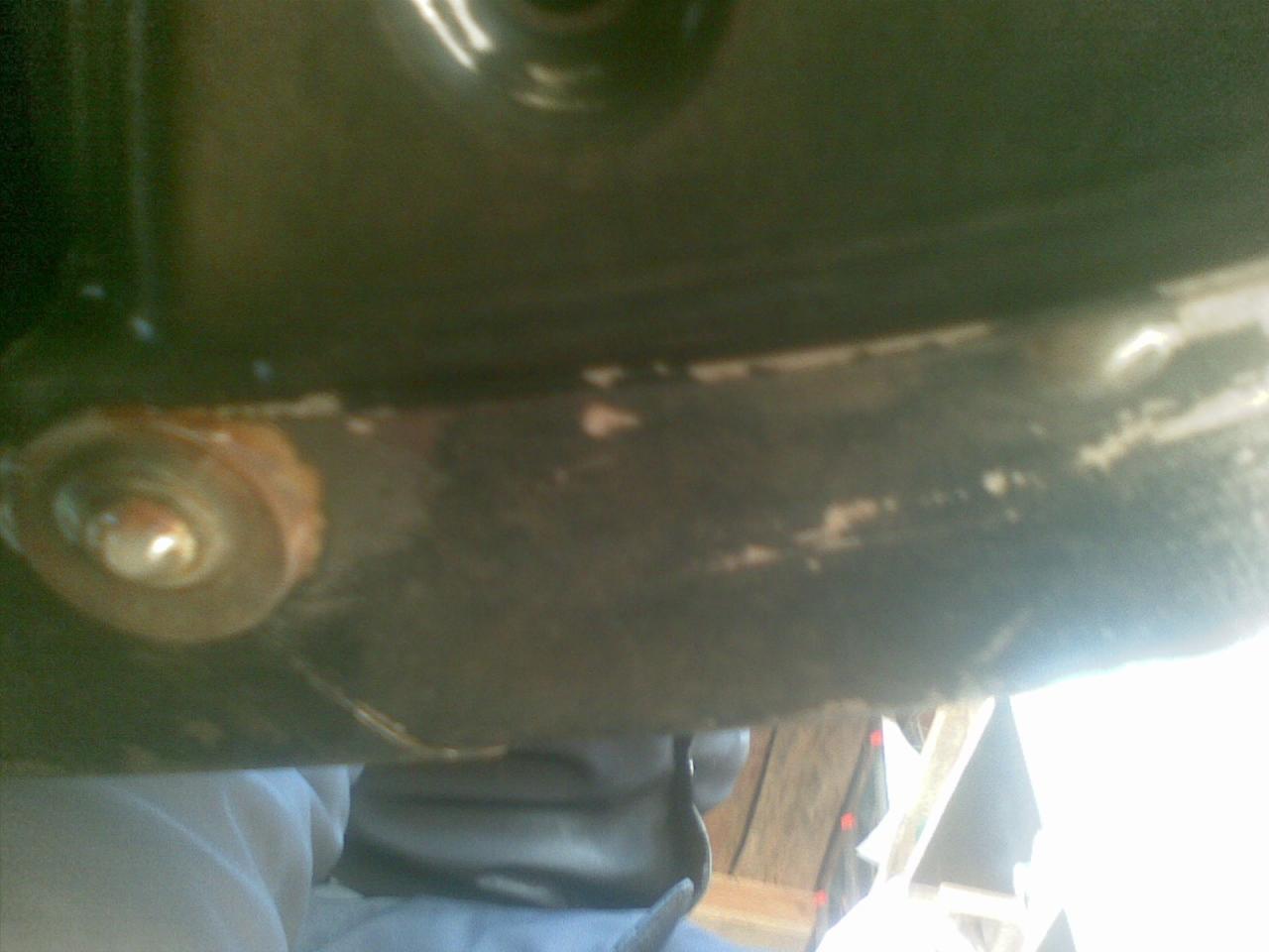

3) третье - вот эта штука примерно в центре - это и есть сайлентблок переднего рычага передний? код 45540-54G00?

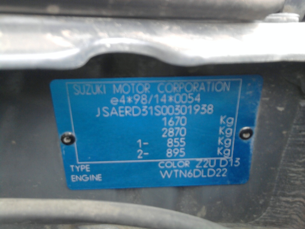

4) четвертое - числа на табличке подкапотной: 1670kg - это, как я понял, снаряженная масса или точнее разрешенная макс.масса из ПТС, а что значат 2870kg, 855kg, 895kg?

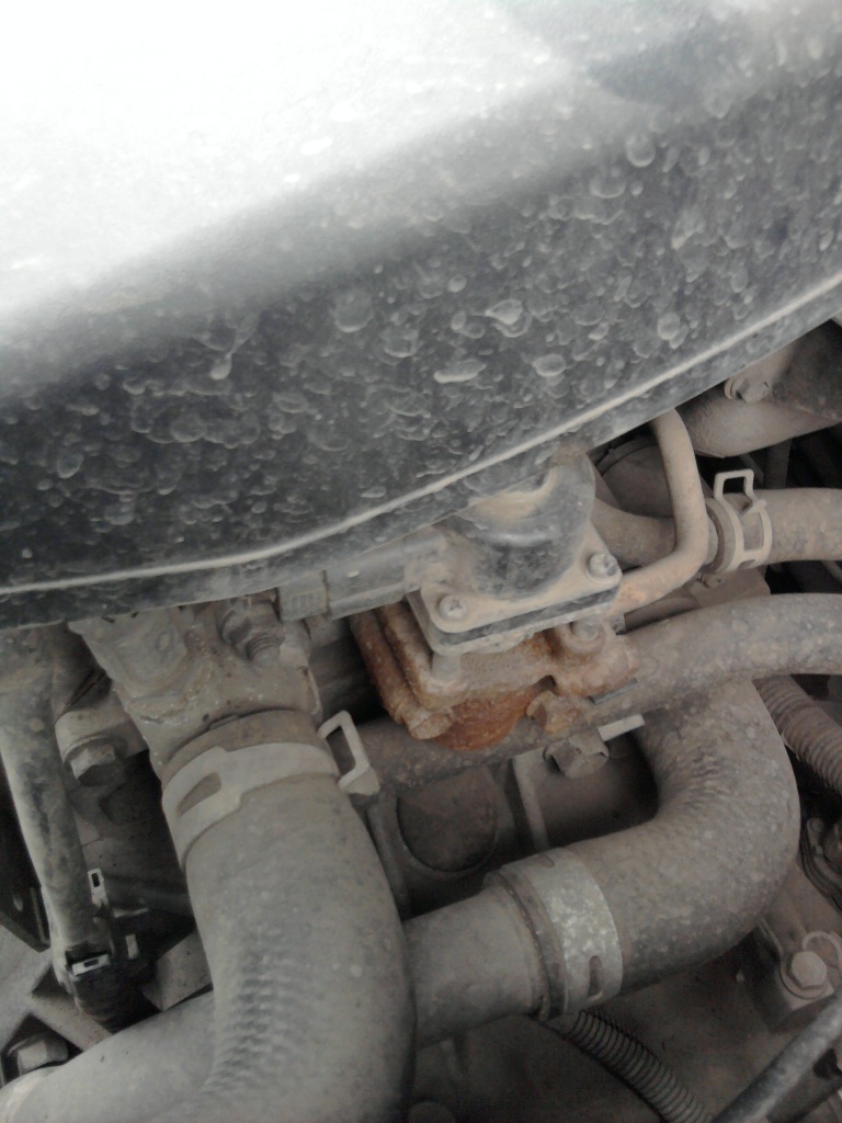

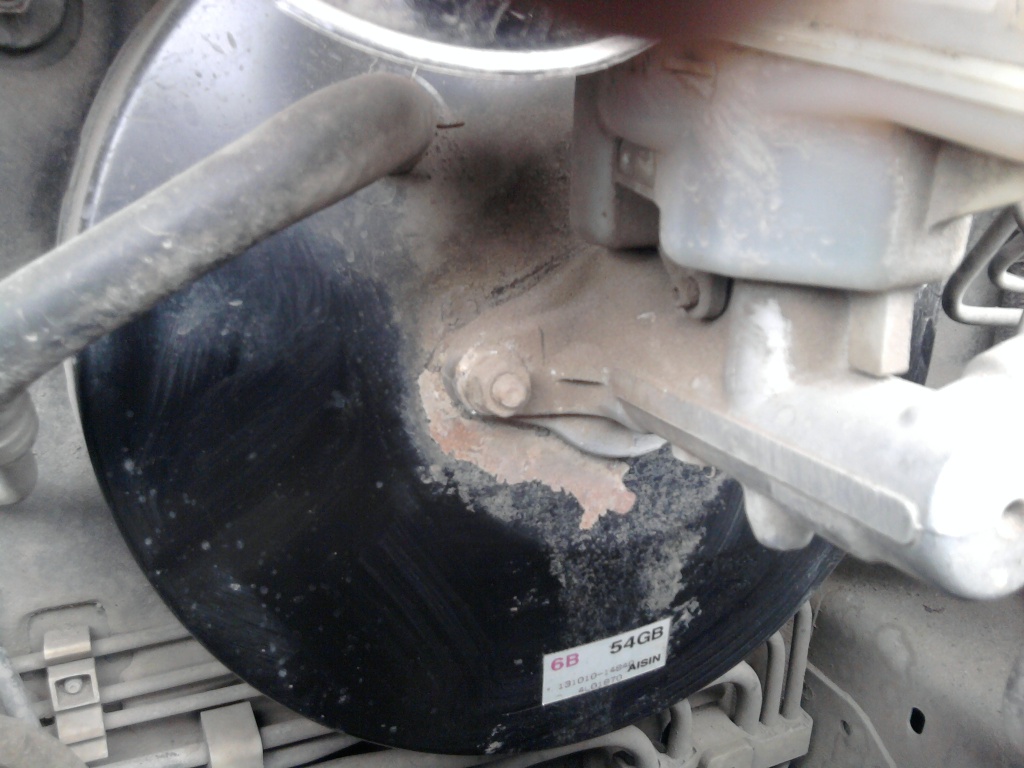

5) пятое фото - это что и почему оно так облезло? помпа? внешний вид опять же наводит на мысль о побеге или это нормально?
6) шестое фото - прилично заржавевшая деталь - what is it?

1. Если машину не трясет, то я бы не беспокоился
2. На диске ржы нет, она есть на ступице. Можно почистить, такая услуга есть на любом шиномонтаже
3. Похоже на то. Код соответствует заднему сайлентблоку переднего рычага
4. Честно говоря, не знаю... Может, полная масса с прицепом? 855 и 895 вообще не знаю
5. Это главный тормозной цилиндр. Мог облезть, если его облили тормозухой и не вытерли потом. Помпа находится слева от двигателя, и приводится в движение ремнем
6. По-моему, это клапан EGR

4. цифры после 1 и 2 может нагрузка на оси?
5. Ну не сам главный цилиндр в рже, а вакуумный усилитель тормозов

Под конец рабочего дня уже не соображаю :) Усилитель конечно
Если нагрузка оси, то полная масса неправильная (855+895=1750)

У клапана EGR судя по виду сложная жизнь)

1) Нормальные холостые, если выключены все электропотребители и кондиционер. Включите печку больше чем на 1/3 (вентилятор) и обороты чуть повысятся. Включите кондей - еще повысятся.
2) Это нормально для нашего климата, у всех ржавеют диски, причем у вас еще хорошо выглядят для таокго пробега.
3) Это задний сайлент-блок переднего рычага. Кстати, по виду рычага он у вас не родной!!! Он литой (иногда называют "кованый"), а на Лианах после 2004 г должен быть штампованый. Значил рычаги менялись уже. Не уверен, т.к. не сравнивал, но по словам одного сервисного центра они не взаимозаменяемы: они якобы сравнивали и обнаружили у них разные углы изгиба. Лично я в этом сомневаюсь. ИМХО, на Лианы после 4-го года можно ставить любые (но не наоборот: на дорестайлинговых стойки стабилизатора крепятся в рычаг, поэтому штампованый не подойдет - не имеет дырки для крепления). То, что рычаг заменен - хорошо, значит подвеску ремонтировали, что нормально при таком пробеге.
4) не знаю, не задавался вопросом и не задумывался.
5) практически у всех так. То ли имеются протечки (но у себя так их и не обнаружил), то ли пролили тормозуху при заливании в бачок, то ли испарения так влияют. Последнее мне кажется наиболее вероятным, т.к. вижу это практически на всех Лианах.
6) Это клапан рециркуляции отработанных газов (EGR). Это нормально для него в нашем климате! "Чистым" был лишь на машине из Сингапура.

Действительно, рыгачи менялись недавно - поведал прежний владелец.
