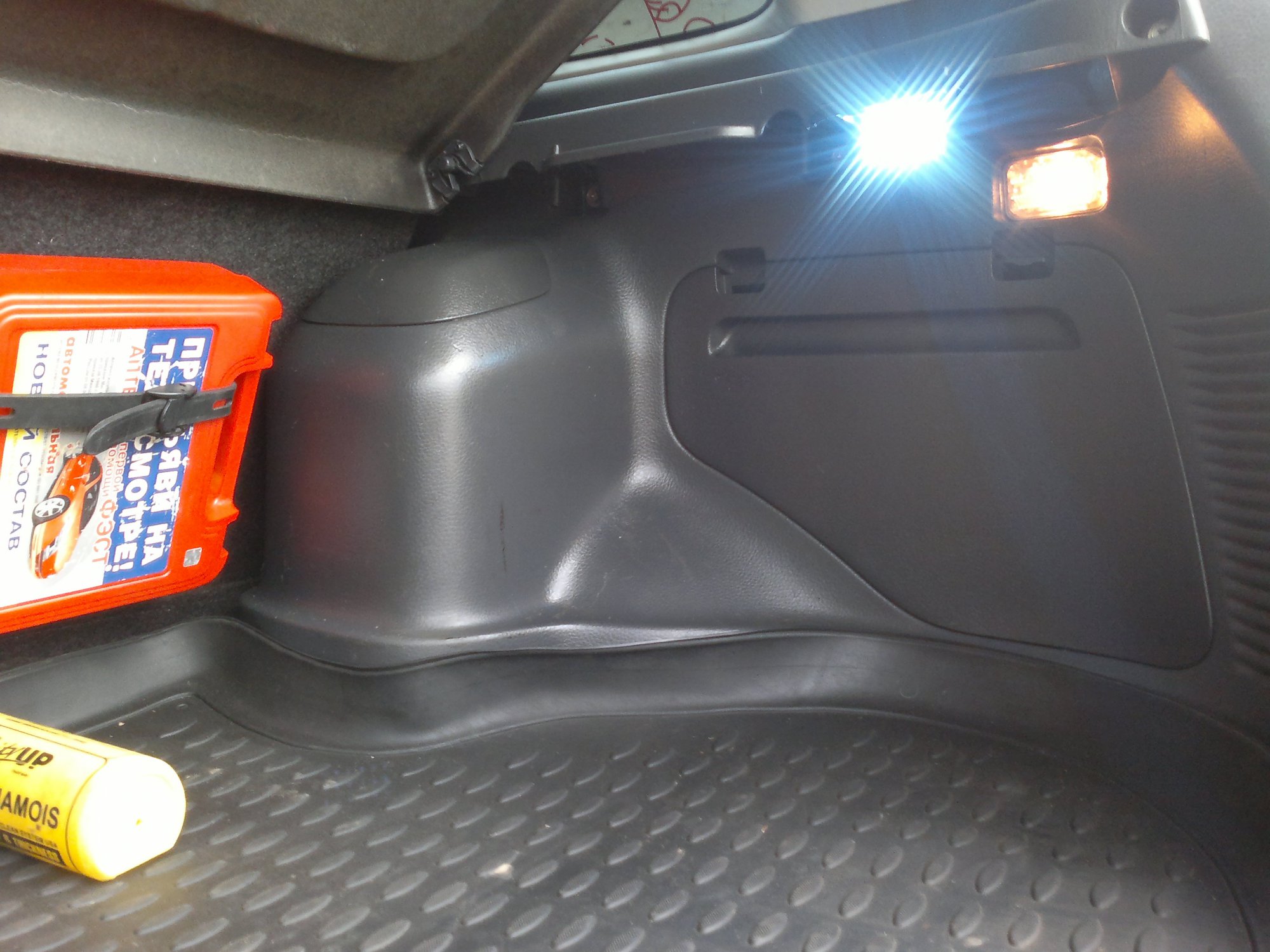

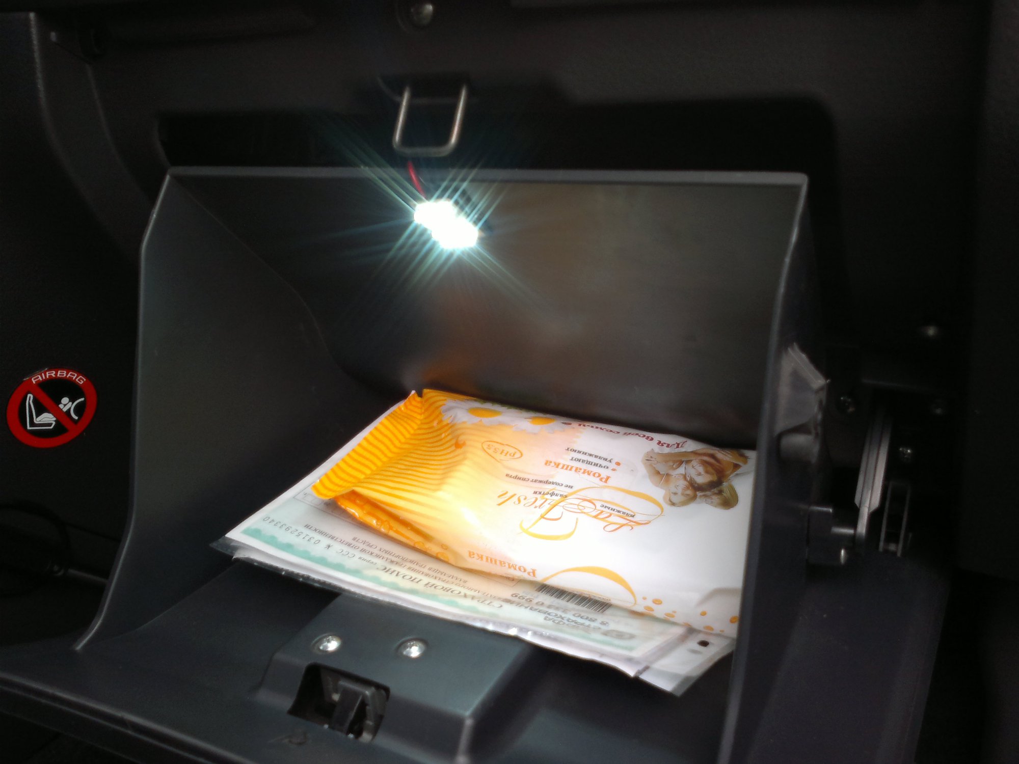

Я вот недавно дополнил освещение в своих машинах. Надоело отсутствие нормального освещения как в багажнике так и бардачке. Благо сейчас в розничной сети много подобных ламп,светодиоды класс! В багажнике запитал от родной лампы, а для бардачка с пепельницы.[DOUBLEPOST=1430392908,1430391428][/DOUBLEPOST]причем с пепельницы убрал вовсе, так как не курю уже лет 5. В багажнике теперь как днем,сперва думал сделать с двух сторон,но потом понял что это будет лишним. В ящике Помоему 9 диодов, а в багажнике 20. Отлично получилось.[DOUBLEPOST=1430403359][/DOUBLEPOST]

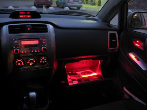

Классная подсветка бардачка и багажника. Я в свое время сделал красным в тон всей подсветки на торпеде. Кстати, где-то на форуме тут тоже тогда вычитал, что можно обычный Лиановский концевик двери пристроить для включения света в бардачке при его открывании - так и сделал. Классно все встало и работало! (сейчас не вспомню, где эта инфомация выкладывалась и куда там он конкретно ставился, может кто и напомнит..)

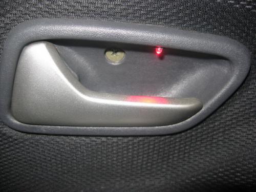

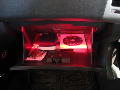

Владимир, я прошу прощения,на фото не очень понятно,а у вас и подсветка ручек была? Или же мне показалось?
Я сказать по правде от красной отказался практически сразу,попробовав её на белой машине. На ней штатная музыка СИДИ,диски лежат в ящике,и при красном освещении иногда трудно выбрать нужный диск. Через несколько дней снял красную и поставил чисто белые светодиоды. Хотя на машине со штатной музыкой реже езжу,все таки так удобнее. Теперь на обоих машинах чисто белые лампы и очень яркие! Здорово
8,877
5,203
Да, была красная подсветка, сам делал... где-то на форуче в теме тюнинга выкладыаал фото.
