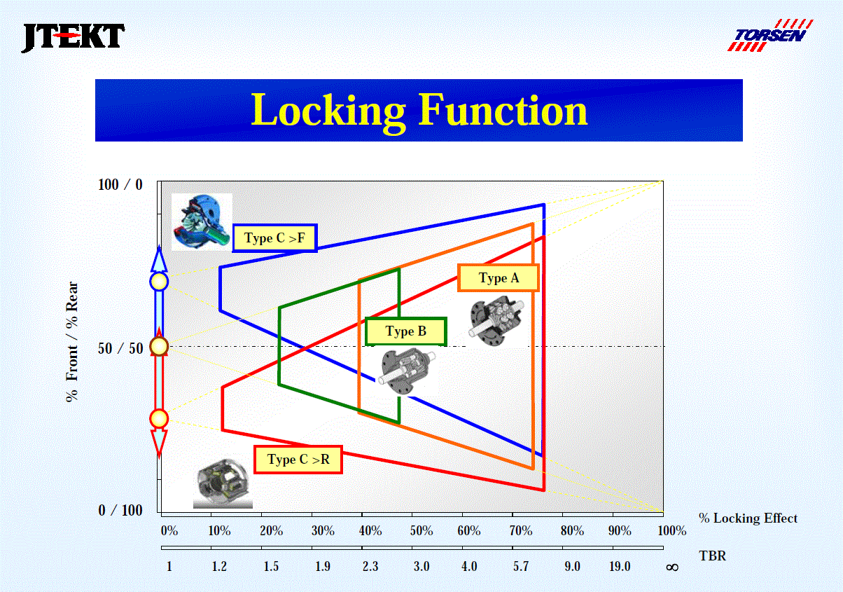

Если в примере описан случай полной блокировки и суть Кб ясна, то что же означает Кб = 80%? Что повышающий коэфф. на небуксующее колесо составит 1.8? Или что дифф. передаст не менее 80% момента на небуксующее колесо? Или что для срабатывания дифф. разница в тяге между колесами должна составлять не более 80%?Рассмотрим работу обычного дифференциала и дифференциала повышенного трения (рис. 13) и сравним их работу при одинаковых вертикальных нагрузках на колеса ведущей оси в трех рассматриваемых случаях.

во первых, речь идет о моментах. т.е. о произведении силы тяги на радус колеса. момент может быть и на неподвижном колесе. никакой связи со сокоростями вращения нет.Если в примере описан случай полной блокировки и суть Кб ясна, то что же означает Кб = 80%? Что повышающий коэфф. на небуксующее колесо составит 1.8? Или что дифф. передаст не менее 80% момента на небуксующее колесо? Или что для срабатывания дифф. разница в тяге между колесами должна составлять не более 80%?
В интернете встречал описание чеврячных самоблоков для Шнивы, где так же указан Кб = 80% ИЛИ 0.8. 0.8 - получается понижающий коэфф., т.е. момент на небуксующем колесе станет меньше, чем на буксующем? В чем смысл такого перераспределения в таком случае?
Для наглядностиоба кб связаны простенькими формулами для перевода.
Кб=(1+к)/(1-к)
к=(Кб-1)/(Кб+1)
т.е Кб=3 это к=0.5 или 50%
В ходе многочисленных испытаний грузовых автомобилей в условиях бездорожья было установлено, что вероятность полного использования силы сцепления колес моста при Кб=3 составляет 85%; при Кб=4 – 93,8%; при Кб=5 – 94%. Из приведенных цифр очевидно, что увеличение Кб > 4 не существенно увеличивает тяговую силу колес автомобиля. На основании полученных данных конструкторы пришли к выводу, что применение дифференциалов с Кб = 2,5-4 наиболее рационально как с точки зрения высокой проходимости, так и с точки зрения удовлетворительной поворачиваемости машин.
да.80% в пересчёте на числовой Кб будут равняться девяти?
про момент - это я уже от себя спросил, размышляя над процентами. в книге под "тягой" понимают след.:во первых, речь идет о моментах. т.е. о произведении силы тяги на радус колеса. момент может быть и на неподвижном колесе. никакой связи со сокоростями вращения нет.
скорости отдельно/моменты отдельно.
и далее этим понятием оперируют.При движении автомобиля его ведущие колеса оказывают на опорную поверхность не только вертикальную нагрузку, но и сдвигающее усилие. Способность опорной поверхности (грунта, песка и др.) противодействовать сдвигу называется сопротивлением сдвига или тяговой реакцией грунта.
