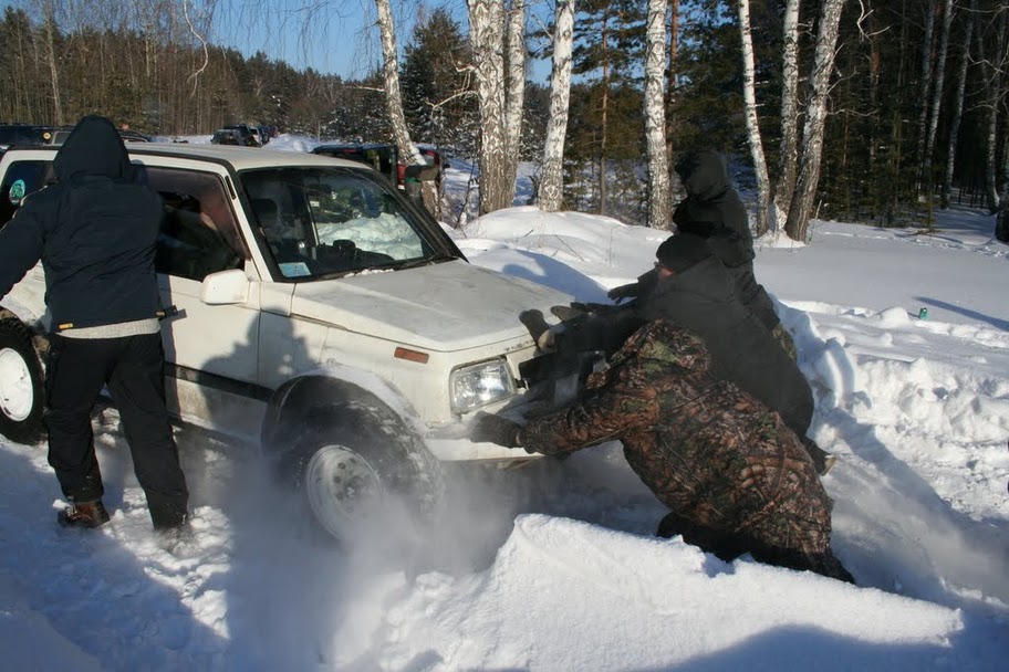

А сюда еще раз посмотри.
http://www.suzuki-club.ru/forum/showpost.php?p=714321&postcount=471
И ситуация повторяется. Так ехал эскудик, причем уже по натоптаному.
Потом выложу видео, когда я пробивал дорогу и подсел, меня девушка вытолкнула метра 1,5 ростом.

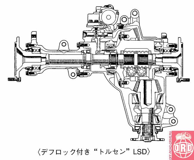

Собрать бы винтовой блок с возможностью принудительной 100% блокировки ))

Это к амерам. У них есть Е-локер, где в "обычном" состоянии ЛСД, а кнопку нажал - и он эти диски собирает в 100% лок. Насколько долговечно и надёжно - не знаю, но есть.
Так есть такие и скажу по секрету, наш Sappfire знает где их брать...;)

Такая конструкция возможна, но придется мост пилить и привода другие делать.
Реализуется закреплением одной полуоси к корпусу дифференциала, пока свободна полуось он червяк, когда закреплена полуось это 100% блокировка.
Нирфи делает и те и другие и смогут наверно сделать гибрид, но стоить будет наверно дорого.
меняй машину:)
отсюда
http://www.off-road-drive.ru/archive/32/Voennaya_tayna
пс. у пажер2 вроде есть вариант дискового самоблока с преднатягом и жесткой блокировкой
