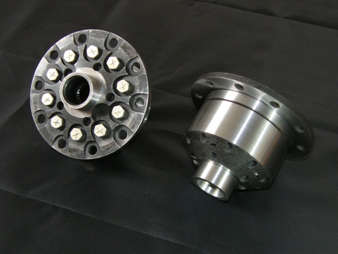

О...я так понимаю тестовый образец готов и в скором времяни начнётся обкатка?
14,095
Ответ: Червячные самоблоки для Джимни.
Миш, поздравляю с завершением первого этапа! :)))) И началом 2-го, самого интересного! :)

Да, на фотке комплект на оба моста. Пять пар сателлитов у каждого самоблока, вес под пять килограмм... Есть идея сначала модернуть передний мост, поездить недельку, потестить, а потом задним заняться.

Ждём отзывы ,впечатления,описания--фото:thumbsup:

масло лей типа 75-140, а то будут голодать. и наверное больше уровня старйся залить.

Сальники могут пострадать !
Добавлено через 3 минуты
Красота ! Когда устанавливать будем на тестовые экземпляры ? Если помнишь у меня приоритет.

Хороша ложка к обеду, а 75W140 хорошо для фрикционных дифов, как слышал. Ибо специфические там присадки. Винтовые самоблоки рассчитаны под то масло, что льётся в Джимник штатно - никаких сверхзатрат на дорогие жижи не нужно.
Зачем выше уровня?
Помню. :)
С производителем было решено, что сначала обкатаю на своей машине, а уже потом запустим в серию. Не знаю, насколько экономически обосновано выпуск одного экземпляра, но... если несмотря на относительную новизну изделия, всё же хочешь купить, то поговорю завтра. Ты решил, в какой мост будешь ставить? Или в оба моста?
