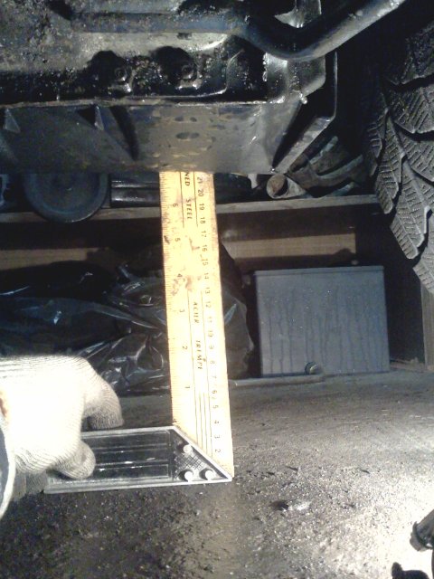

До замены - клиренс машинки был 10см.... То то я думал, чегой товезде пузом цепляю.??

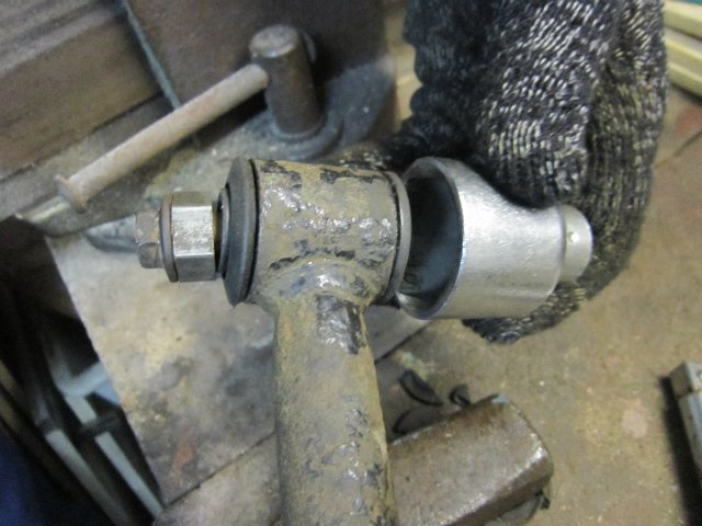

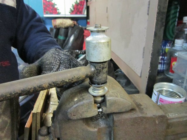

Начали с того, что раскрутили и сняли все задние рычаги, с помощью дополнительной трубы к головкам, иначе было не сорвать. Затем начали выдавливать сайленты с поперечных рычагов. Устройство для этого придумали сами из тисков и головок соответствующего диаметра

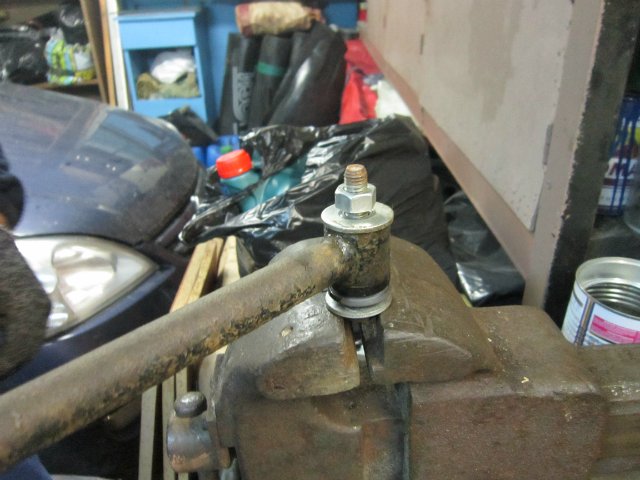

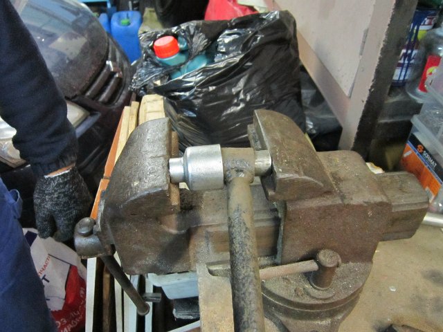

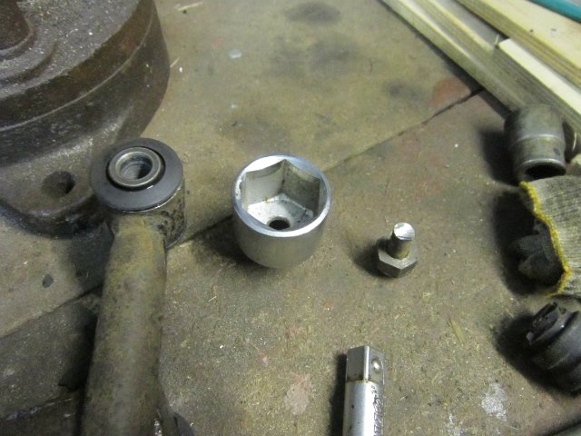

Для запрессовки сайлентов использовали обрезанный болт, который давит на металлическую втулку и снова оправку из головки

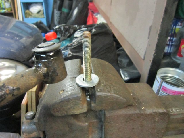

Другой вариант запрессовки с длинным болтом, на фотке все видно:
Скажу честно - представлялось все это просто: сняли рычаги, вытащили и вставили на место сайленты. Но на практике оказалось, что с 8 утра и до часу дня мы сделали только 2 рычага.... Поперечных. Когда добрались до продольного, то встали в тупик. Не выдавить сальник из седла, он не резиновый снаружи, а металлический и видимо очень прикипел к отверстию рычага... В итоге решили оставить это мастерам, пусть сделают, но позже. Плюс, если менять сальники в кулаках, то без съема последних не обойтись, ну или нужен специнструмент, наверное. Но что еще меня удивило - те сайленты, что мы вытащили были в нормальном состоянии, с какого перепуга, на диагностике мастер мне сказал, что их вообще надо менять?? В итоге решилди забить на них и заняться амортами и пружинами.

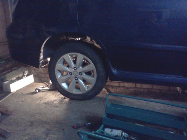

Вот, что в итоге получилось!!!

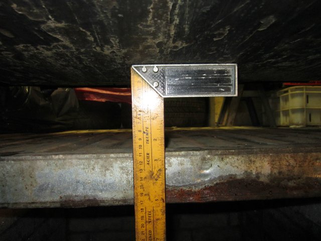

Хотите верьте, хотите нет, но просвет стал около 17 см с защитой! Я доволен! И поведение машины, соответственно, на дороге стало совсем другим!!!!

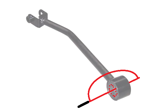

Молодец! Совет из личного опыта. Когда-то на Москвиче менял саленты на рычагах, там тоже наружная металлическая втулка. Если по книжкам все делать тоже съемники, выпрессовывать, итд. Я делал все проще. Сверлом прошелся по резине покругу - удалил внутреннюю втулку салента, остался рычаг и наружная втулка. Потом заправил внутрь отверстия ножовку и аккуратненько, не повредив рычаг, распилил наружную втулку. После этого она сжалась и практически сама вылетела. На словах трудно объяснить, на картинке понятней: точки - где сверлил, ножовкой где пилил, извиняюсь за художества.
