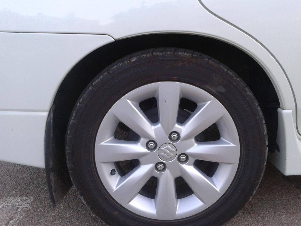

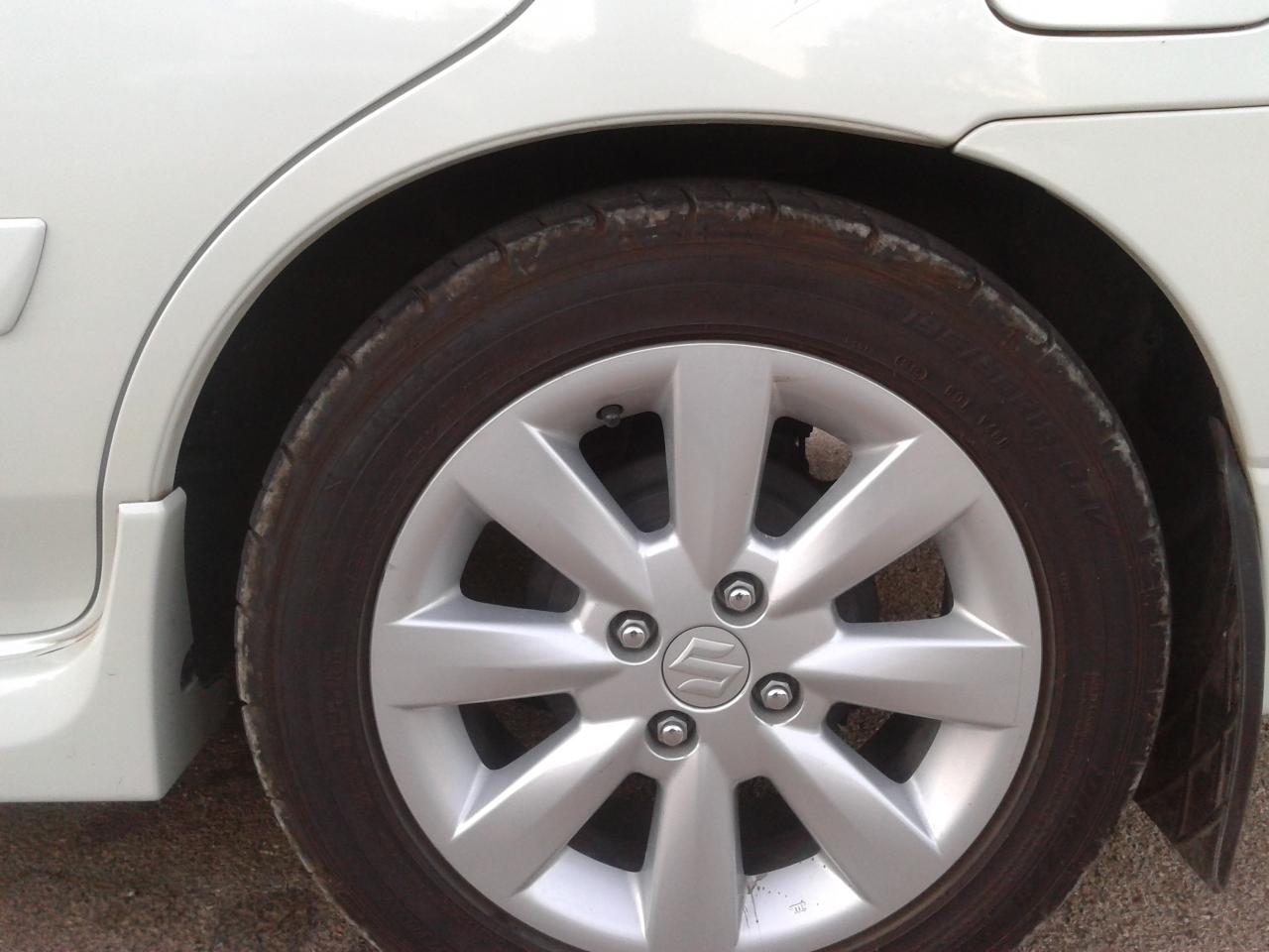

Обратите внимание на задок, не низковато ли?
у меня выглядит так же, нет ни каких проставок все штатно. Я не считаю что это низко, лично мне не нравится когда зад задран,(рядом на вашем фото темное авто)

По-моему нормальная осадка. У меня такая же, все штатное и резина тоже. Не представляю Лиану с задранной кормой как на армянских жигулях в Сочи.
