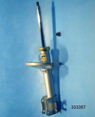

господа, взял вот эти амортизаторы... оказалось, что на них нет крепления под задний стабилизатор...
Скажите, это мне что то еще досталось? или так и должно быть?
это вам что-то не то подсунули! Они должны быть с ушками крепления стоек стабилизатора - проверено лично!
См. тут: http://www.suzuki-club.ru/forum/showthread.php?t=40677

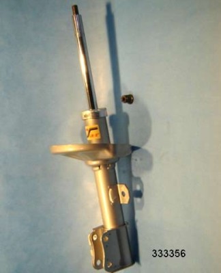

Фото, взяты с сайта Каябы:

Товарищи, по автомобилю, добрый вечер.Помогите советом, пришла пора менять передние стойки.У меня Aerio 2001 г. (rb21s-108445), у официалов новая стойка стоит 8 600 р., в связи с чем обратился к услугам разборок, дубликатов и т.д. .
http://www.suzuki-club.ru/forum/showpost.php?p=512063&postcount=28
здесь Kayaba твои с фотками. Я на 2002 год хетч кузов rb21s такие себе ставил все четыре.
:thumbsup: Так что бери без раздумий!!!

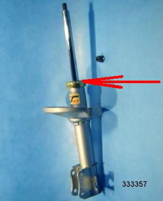

Вопрос . С левой передней стороны именно один амортизатор в указанном стрелкой месте на кольце жёлтом ,если провести пальцем, то видно влажное жирноватое вещество. На самой же стойке всё кругом сухо . Нвблюдаеться это около года. Неужели начинает помирать Амортизатор?
amigos
28 Июль 2008
3,094
562
Дубна Московская область
Обычно когда масло начинает оседать (выдавливаться под давлением из амморта) на всем аморте и по обшивке вокруг (говорят ещё что амморт "потеет" или "сопливится") то можно уже потихоньку подумывать/планировать замену, но даже с такими признаками они довольно таки живучие. Есть тесты по которым можно определить так сказать "износ"/неисправности амморта: это и поведение на дороге, при проезде лежачего полицейского машина не должна прыгать как мяч, можно самому машину раскачать (сторону) вверх-вниз и при положении вниз отпустить - машина должна подняться вверх и занять свое нормально положение либо максимум подняться выше и опустится до нормально положения, но если машина продолжает качатся вверх-вниз-вверх и более это уже заметка к замене аммотров. Для универсалов можно ещё ссзади за бочину раскачать (за рейлинг если есть) влево-вправо.
