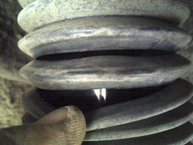

Прошу помощи клуба ! Поменял задние амортизаторы по весне , замена уже второй раз родных амортизаторов - первый раз по гарантии , второй раз сейчас на Каябу + родные К пластиковые пыльники + родные К отбойники . Брал у дилера Каябы , даже книжку - паспорт дали .Поменял - красота , а то уже полгода ездил на убитых - зима , не хотел менять , ждал весны . Все отлично было неделю , пока не выехал на убитую грунтовку , как зад зарыдал на кочках при скорости 2-3 км\ч , у меня аж волосы дыбом встали .Приехал в сервис на диагностику - что при замене , что сейчас разные мастера говорят , что все отлично. Потом один поперечно раскачивает машину и раздаются рыдания - это стучат пластиковые пыльники о корпус амортизатора . Сам реально их рукой придерживаю и рыдания прекращаются . Получается сам виноват - что привез , то и поставили . Замена пыльников 3600 + найти подходящие резиновые пыльники + сход \ развал .Решил оставить
как есть - на скорость и безопасность не влияет , дискомфорт в виде шума только иногда на торможении и лежачих . Написал в Каябу , получил ответ -
Проверив статистику по рекламациям за последние годы, мы выяснили, что обращений по стуку пластиковых пыльников о корпуса амортизаторов у нас не было вообще.
Связано это с тем, что звук, происходящий от соприкосновения пыльника и корпуса амортизатора, ощутимый при раскачивании стоящего автомобиля, при езде становится неразличимым за такими функциональными шумами, как шум мотора, гул шин и прочими.
Если Вас очень беспокоит сложившаяся ситуация, а авторизованная KYB СТО признаёт все детали амортизационного пакета исправными, мы можем порекомендовать только обработать внешнюю поверхность корпуса амортизатора, в месте, где происходит контакт с пыльником, тонким слоем любого негигроскопичного противоскрипного материала. Можно использовать пропитанный моторным маслом Маделин, Битопласт (STP) или аналогичные материалы.
Желаем Вам скорейшего решения возникшей проблемы.
Ну клеить ничего не стал - ерунда полная - один раз пыльник подпрыгнет на ямке и упрется в наклейку - греметь будет без перерыва , а то и поломается . Если только антискрипной смазкой для тормозов ? Но дальше еще интересней - при замене колеса увидел , что мне неправильно собрали задние амортизаторы - резинка под пружину оказалась не вверху , а внизу пружины . На сервисе спустя 4 месяца меня , ясно дело , пошлют . Отсюда вопросы - чем это чревато , надо ли срочно переделывать - вроде разбить ничего не должно , может ли это быть причиной стука и есть ли идеи как от него избавиться ? Или просто ездить и голову не ломать ?

Прошу помощи клуба ...... На сервисе спустя 4 месяца меня , ясно дело , пошлют . Отсюда вопросы - чем это чревато , надо ли срочно переделывать - вроде разбить ничего не должно , может ли это быть причиной стука и есть ли идеи как от него избавиться ? Или просто ездить и голову не ломать ?
Не пошлют!! Езжай на сервис и покажи, они не отвертятся. Тебе реально незачем было в течении 4х месяцев эти стойки снимать, разбирать, собирать, ставить... Кроме того для автосервиса все исправить - плёвое дело.

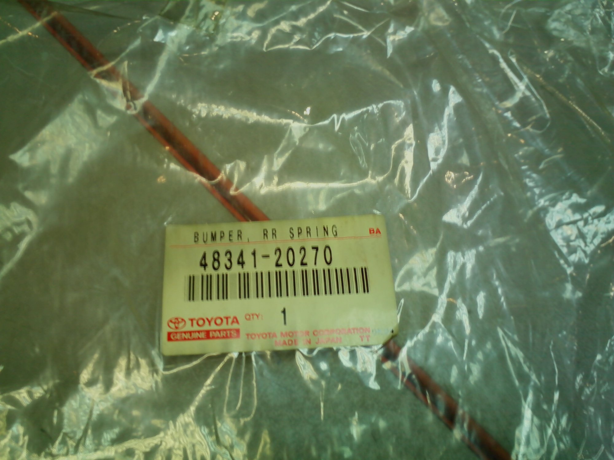

У меня кстати тоже была проблема с заменой задних амортизаторов: старые поменял на каябу, проездил года 2 и стук появился, приехал в сервис (у меня гарантию - 0км написали в паспорте из-за проставок 3 см, не стал спорить) там "продиагностировали" : в статике всё нормально, а на стенде графики сильно отличаются друг от друга, т.е. менять оба еще раз. Ладно, купил еще комплект, поставил, выехал - через день та же петрушка. Приехал к ним - ничего не нашли, денег правда тоже не вернули.. Ездил так еще месяца три, пока пластиковая заглушка стойки (в салоне которая) на одной кочке не выпала. Я полез её устанавливать и заметил, что гайка штока аморта не по центру, а смещена к одному краю. Сразу все встало на свои места, аморты поменял ЗРЯ. Там просто отклеилась резинка к которой крепится шток аморта, и когда машина едет шток перемещается не с кузовом, а с этой резинкой, которая люфтит в определённых пределах (сантиметра 2), что на мелких неровностях воспринимается как стук (и поэтому и графики разные). Короче поменял - всё стало нормально.
Кстати пылинки-отбойники себе ставил вообще другие, методом подбора, и за много лет нареканий к ним нет! IMG0832.jpg
а это - пластиковый пыльник через пару лет: IMG0824.jpg , может не повезло конечно, может зимы у нас слишком суровые..
Кстати пылинки-отбойники себе ставил вообще другие, методом подбора, и за много лет нареканий к ним нет! Посмотреть вложение 81535
а это - пластиковый пыльник через пару лет: Посмотреть вложение 81536 , может не повезло конечно, может зимы у нас слишком суровые..
Спасибо за ответ . А какие пыльники резиновые подходят к нашей Каябе ? Знал бы прикуп - забрал бы родные резиновые при замене , иногда правду говорят , что лучшее - враг хорошего ))) . На днях обязательно гляну гайки , заодно подтяну .Резинка , что люфтит , это в верхней чашке амортизатора ?
Что будет , если ничего делать не буду - проблем быть не должно ? Ничего не разобьет ?
могут быть длинноваты сами пыльники, но это можно обычными ножницами подрезать
Да, однозначно определить то что там отслоилась резина (без разбора стойки) - сложно
Ааа, эээ, проблема ведь только в пыльниках? Если да, то я думаю можно ездить. После зимы только обязательно их осмотреть.

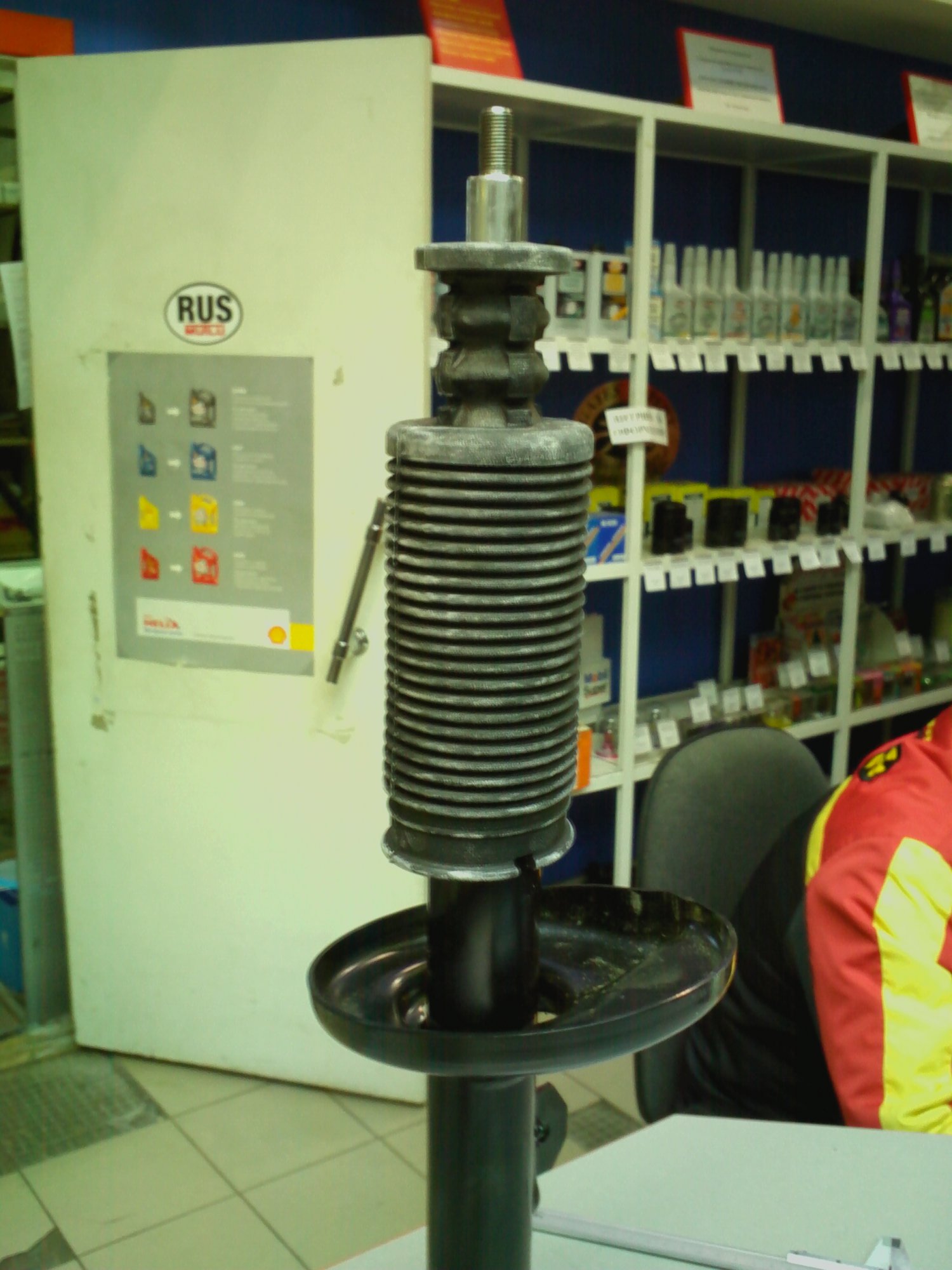

Заменил передние стойки и пружины.
Стойки каяба по каталогу, пружины Лефорс вроде.
Родные пружины просели на 2 см примерно.
Результат (вкупе с задними новыми стойками - отличная упраляемость и работа подвески.
Рычаги GTR целы, шаровые на месте и не люфтят (правый прошёл 40-45 т.км, левый - 25-30 примерно), только вертикальный сайлентблок пожиже стал(((
Печалит следующее: места креплений чашек стоек - ржаве. и спереди и сзади.
Ну ничего, машинка крепкая - поездим ещё!
PS. Брал комплектом пыльники и отбойники Optimal AK-735278
Пыльники амортизатора с отбойниками, комплект.
Пыльник качественные, чуть длиннее родных. Немного жёстче материал. Теперь при проезде дежачих и ям я слышу бружное "гррррммм-грррммм"))))
Сначала испугался.
При незначительном изменении длины стойки звуков нет.
Я так понял, сужение внизу пыльника трётся об опрессовочнцю шайбу на стойке.
