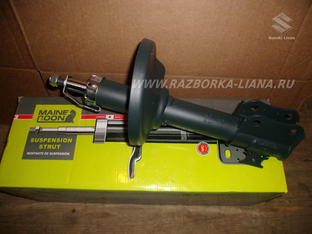

Добрый день. Амортизаторы от производителя maine coon? есть ли опыт их эксплуатации? И есть ли смысл покупать kayaba вместо них?

Ставили клиенты, жалоб пока не слышно. Но статистики тоже нет, мало кто ставил. По виду - приличное качество, но внутрб не заглянешь. Цена, конечно, интереснее, чем у Каябы.
учтите, что передние амортики Мейнкун есть только без ушка для крепления стойки стабилизатора, т.е. подходят только для дорестайлинговых авто до 2004 года, задние есть и с ушком.

Я правильно понимаю что maine coon можно назад поставить, а вперёд Каябу, это не будет критично? как там узнать с ушком они или нет, у задних номера деталей H-3034-R и H-3034-L .

Мейнкун передние без ушка: H3068L и H3068R
Задние с ушком: H3034L и H3034R[DOUBLEPOST=1470774595,1470774539][/DOUBLEPOST]Ставить разные можно на передок и задок, главное чтоб на одной оси одинаковые стояли

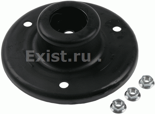

Подскажите опора стойки 41910-60G20. В exist аналог 3335101 lemforder. Это полный аналог? Стоит ли брать? Просто оригинал в 3 раза дороже.
Да, судя по картинке - полный аналог.
Я бы Китай брать не стал
lemforder - это Германия, очень хороший производитель по статистике и отзывам.

Возможно, но доселе я и сам пользовался продуктами этой фирмы и слышал только хорошие отзывы.
Хочется надеяться, что Фирма контролирует качество.
