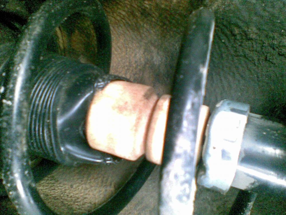

Приподняв задок обнаружил вот что:
то есть никак не держится, а болтается. Вопрос: может быть это я отбойник слышу, как он долбит об опору? Он должен так болтаться, или должен быть как-то закреплен?

ТО, что вы держите в руках, называется пыльник, а отбойник стоит под ним, и он должен прижимать пыльник к верхней опоре!! Криминала никакого нет, при сжатии все встанет на свое место , а чуть опустился он скорее всего из за мороза ( задубел)!!
не ПОД, а НАД ним. (имеется ввиду пыльник)
вот из за того что он не облегает шток, в данном случае и болтается все на штоке.
вылечить можно чуть опустив всю конструкцию в низ, и подмотать изоленты прямо на шток в то место где отбойник стоять должен,(обычно желтого цвета полиуретановая байда)
У вас , видимо, пыльники и отбойники менялись, или какая то эксклюзивная комплектация!! На моей Лиане (2004 г) именно так !!!! http://automn.ru/suzuki-liana/autocategory-5734-10.m_id-5730.m_id2-.html

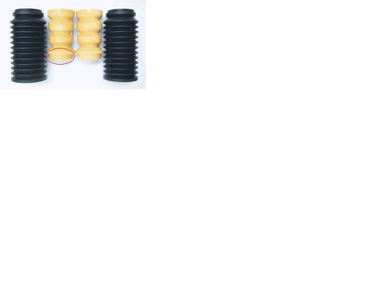

Ребят, не ругайтесь. Вы просто говорите одно и тоже разными словами. :D
Последовательность сборки стойки такая: на шток одевается отбойник (на самый его верх), сверху на отбойник одевается пыльник, а уж потом верхняя чашка-опора стойки. Т.о. пыльник сидит верхом на отбойнике и держится вверху штока амортизатора только за счет отбойника. Отбойник должен сидеть плотно, не сползать вниз. Если сползает, то это не из-за мороза, а от его старости или износа. При замене амортиков отбойники рекомендуется менять на новые. Пыльники же обычно долго живут, сузуковские качественно сделаны, живучие.

Да, чего-то коряво написал, сверху резиновый пыльник болтается, а внутри него где-то должен быть отбойник. Я вот не пойму, зачем эта проточка на отбойнике?
По идее, это место должно "напяливаться" на резиновый пыльник. Если отбойник должен быть НАД пыльником на штоке, как пыльник сполз через весь отбойник, мало вероятно. Наверно на рисунке его сфоткали перевернутым, как он должен стоять. Тогда все просто как 2х2, он сполз вверх и болтается. Завтра посмотрю внимательней, вскрытие, как говориться, покажет, сегодня на работе.

Да собственно никто и не ссорится, одно дело картинки рассматривать и совсем другое руками все потрогать. В этой ветке таких может с десяток наберется, остальные пасутся у дилера. Даже замена колодок своими силами вызывает поросячий восторг.
так это не наш комплект, так для примера.
вот фото с предыдущей сузуки, решение стандартное, пыльник надет на отбойник (в нем под него проточка)
опущено специально для фото, в реале живет под верхней чашкой

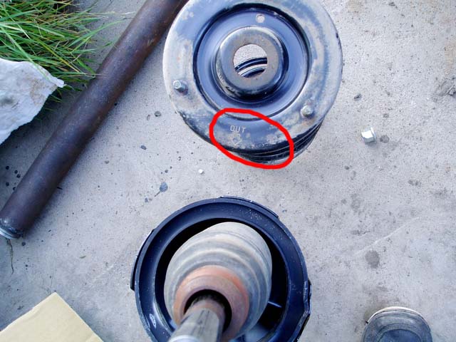

Господа, подскажите как верхнюю опору сориентировать при установке стойки в чашку, если заранее не поставил метки? Три шпильки на опоре образуют равносторонний треугольник, т.е. три варианта положения опоры относительно стакана.
В мануале говорится "Совместив метку «OUT» 3 на верхней опорной чашке пружины 1 с центром кронштейна стойки", такой метки ни на одной опоре не обнаружил, нашел отверстие рядос с одной шпилькой, совместил его с меткой на пружине желтого цвета, но правильно ли это?
А меток там и нет !!! Кронштейн стойки и метку на тарелки пружины совмещаем в одну плоскость ( для правильной установки пружины) и все !! Опоры относительно стакана ставятся в любом положении ( У меня вообще СС-20 стоят):thumbsup:
В мануале просто говорится о метке на чашке (деталь № 5 в мануале) там реально есть стрелка наружу, а опора ставится как получится. Кстати я раза три разбирал и собирал эту конструкцию, потому как данная чашка несимметрична - пружина при разжатии давит сначала на один край и опорный подшипник ни как не вставал на свое место и заминался (этот узел как то уж сильно упрощен)

Читаю и не понимаю :), зачем на Liane так все упростили по стойкам ?, Если это действительно так. Liana сделана на шасси Baleno и зачем им надо было что то менять?
На esteem есть метка только она не на наружной чашке, а на внутренней стрелкой на улицу естественно. Если не сориентировать правильно, то стойка собирется криво.

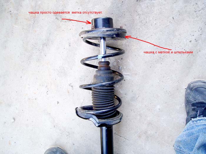

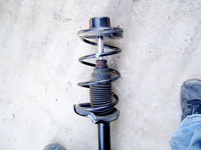

Отличное фото! У лианы эта чашка без шпилек (она в свободном "полете"), в центре этой чашки кладется опорный подшипник высотой 4 мм и диаметром на 5 мм больше чем шток стойки и через него пружиной прижимается к опоре и даже кажется не прижимается всей поверхностью в собранном виде. Поэтому после сборки стойки нужно её перевернуть и проверить встал ли подшипник на место иначе шток соприкасается с этой чашкой.
Передние не разбирал поэтому фоток нет и ничего не скажу по теме, а это задняя стойка с esteem если кто не понял.
Глянул на картинку на лиане все тоже самое, даже номера чашек одни и те же 41350-60G00(с меткой) и 41910-60G20 верхняя как крышка метка отсутствует
То есть метка именно ! на детали №11, а не №5, сам обыскался когда менял, и метка именно для правильной ориентации пружины, только и всего.
