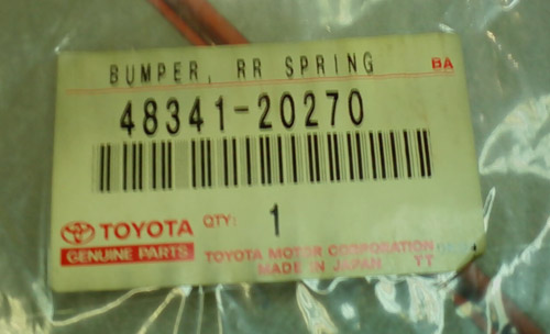

Ответ: Замена амортизаторов на Лиане
Менял на сервисе задние стойки на каябовские и там же мне подобрали пыльники+отбойники (как я понял от калдины): 48341-20270.
Кстати, забыл написать, год назад менял амортизаторы спереди и вместе сними поставил пыльники Febest SZSHB-LN. Сейчас обнаружил, что один из них порван! Вероятно, что пластик, из которого они сделаны, не рассчитан на сибирские морозы.
