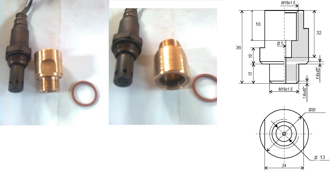

Я тут кстати эту обманку примерял к разным датчикам.... не ко всем подходит... и как раз из за глубины посадки.... жало у датчиков разное...
Да да, я как раз поэтому сначала взял чертеж с сайта, залез под машину, выкрутил датчик, замерил, подправил и только потом уже отдал токарю...

А а всё-таки проставочку замастрячил - оно как-то проще для меня. Раньше "check" обязательно загорался как только по трассе проедешь, в городе не загорался. От марки бензина не зависило. Сейчас - "тишина" проехал 3000км с проставкой. А может быть надо было просто датчик поменить, да вот как знать помогло бы или нет.
а чертежи проставочки не подкинешь?

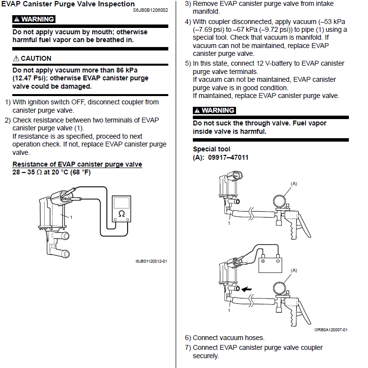

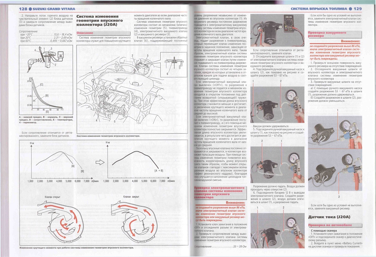

Доброго дня!
Нашел вырезку из книги (см. рисунок) опровергающую мои соображения касательно расположения клапана являющегося причиной возникновения ошибки Р0449. Оказывается это клапан отвечающий за изменение объема впускного коллектора.
Пожалуйста, подскажите, где же все таки расположен этот клапан на авто с двигателем 2.7L
Спасибо![DOUBLEPOST=1503024190,1502784243][/DOUBLEPOST]Нашел расположение клапана на двигателе H27A, а так же вырезку из мануала по техническим параметрам клапана. Сопротивление в рамках 28-35 Ом.

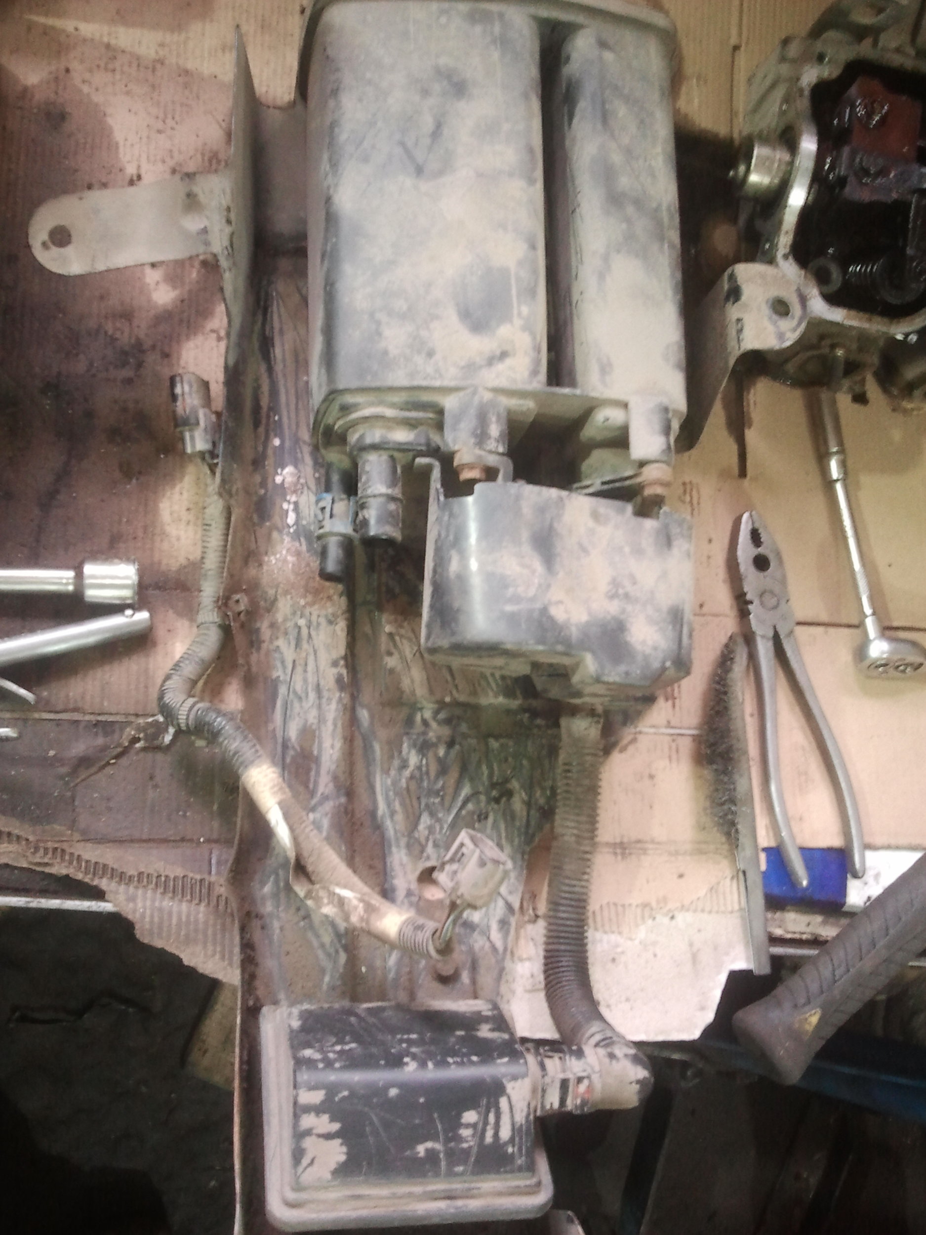

[DOUBLEPOST=1557991288][/DOUBLEPOST]Добрый день!
В результате всей истории причиной ошибки P0449....EVAP Emission Control System Vent Valve/Solenoid Circuit была отломанная трубка на датчике под днищем авто. Датчик крепится к коробке абсорбера. Трубку заклеил эпоксидной смолой и ошибка пропала.

Спасибо за инфо. У меня elm1.5 прога пишет что адаптер не подходит. Через Торк так же скидываю. Крышка стоит оригинальная, пробовал на стант поменять все равно выскакивает. Много искал как диагностировать, кроме как при помощи дымогенератора полезных советов не нашел. Кто пишет в горловине бака дело, кто в клапане evap который под днищем стоит. Здесь залез зимой посмотреть днище. Заметил интересную вещь - летом в месте где установлен клапан евап сухо ни намека на течь, а сейчас под пластину, которая закрывает клапан набился снег и он с маслянистый какой-то, как будто парит бенз. При чем остальная часть пластины сухая, а мокро там где снег позабился. Думаю туда лезть смотреть.

в данном чертеже, есть ошибка в размерах ( обратите внимание)...
Требует проверки.
А что там не то? Человек даже изделие само рядом сфотографировал... Какая цифра не соответствует?

Во во наверное там что-то. А крышка которая закрывает это все в месте где коробочка черная небольшая вогнута вовнутрь или ровная? У меня вогнута как будто где то замяли, но когда смотрел ни царапин ни признаков удара, думаю что как ребро жёсткости служит этот изгиб.

Че-т не помню уже, у меня защитная пластина гнутая была, сразу как подняли увидел. А сначала тоже заморачивался дымогенератором, дилер вплоть до бензобака грозил поменять)) Если ни на что не влияет, минус один-круиз не работает когда ошибка
