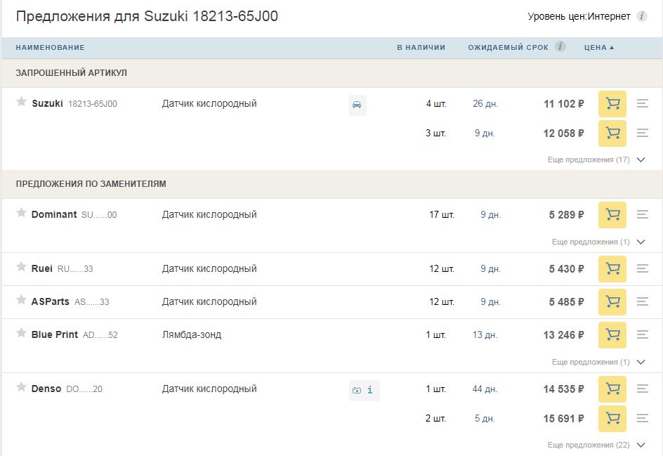

Понял, буду смотреть в сторону проводки. Видимо зря я уже датчик заказал. Кстати может кому пригодится ,выкрутил я датчик оказывается у нас стоит ДПРВ Mitsubishi j005t32171 который стоит 1200 руб. Но Сузуковцы имея узкий глаз и хитрый ум продают его под оригинальным номером SUZUKI 33220-63J00 но уже за 2450 руб.
Такая же история была у меня с ступицами Сузуки которые оказываются не Сузуки вовсе а SNR.
Экономьте!
