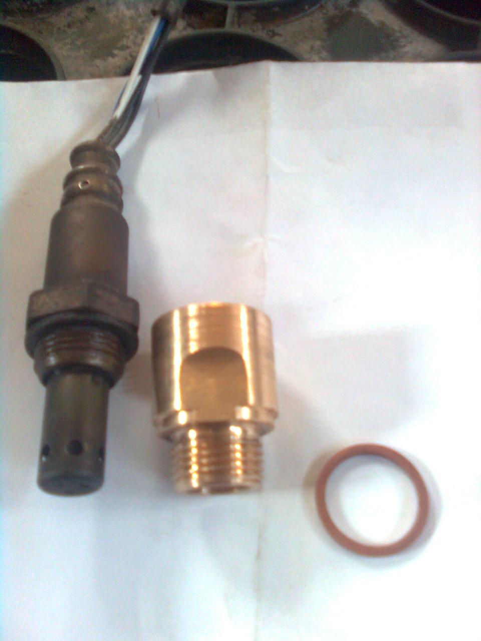

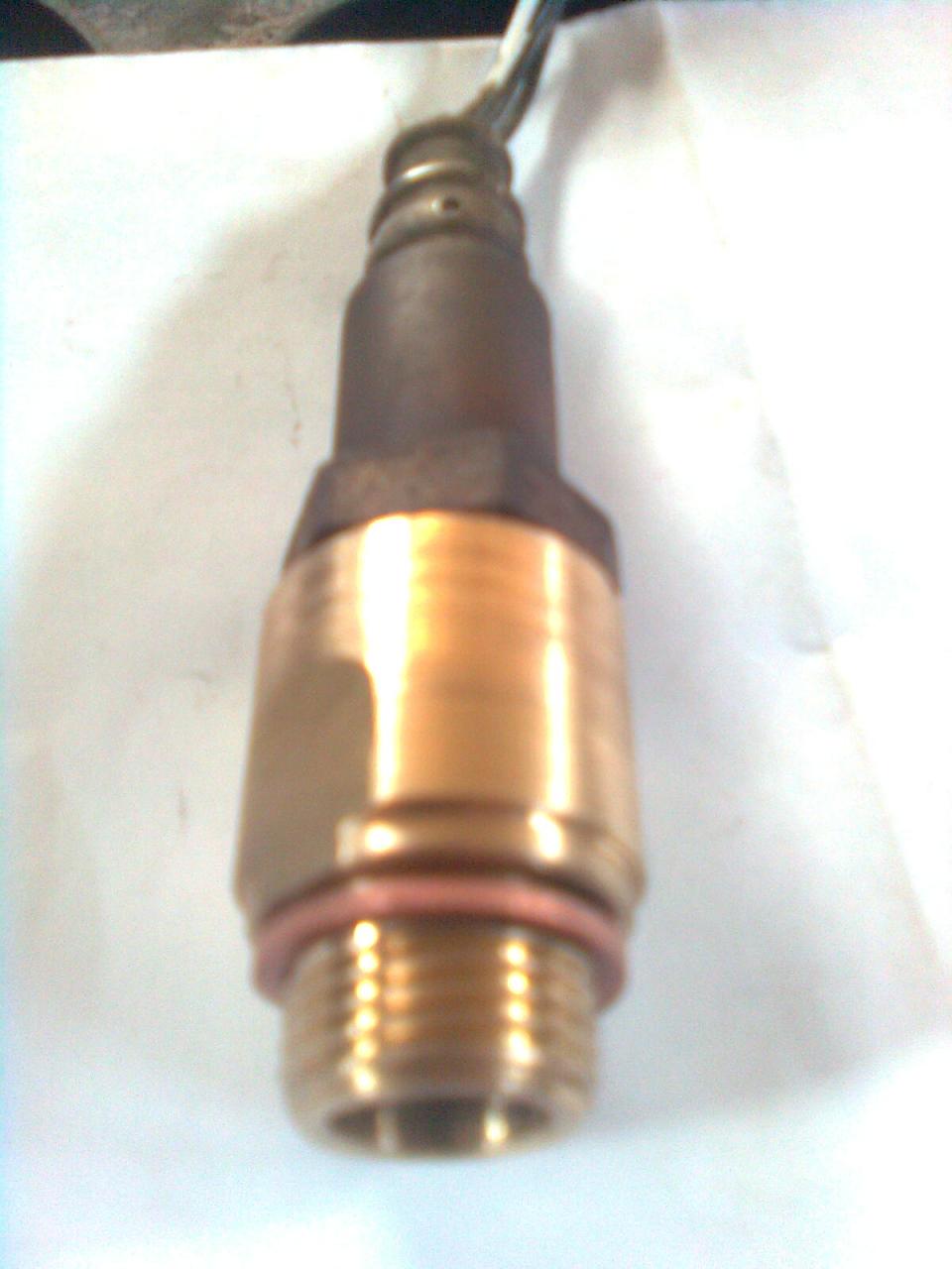

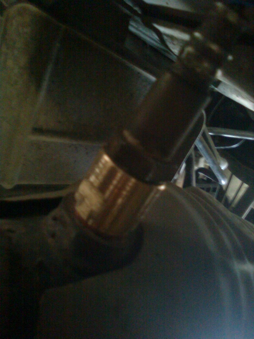

Вот клубни,дабы не колхозить проставку под второй лямбда-нарыл в инете схемы и проверил реально на авто-работает!!!!..
Правда не на Сузуки,поскоку себе вколхозил проставку уже два года назад-а на Опель Астра Н
Джеки чан не горит,расход реально упал на 1.5 литра.
Кто дружит с паяльником-юзайте!!!

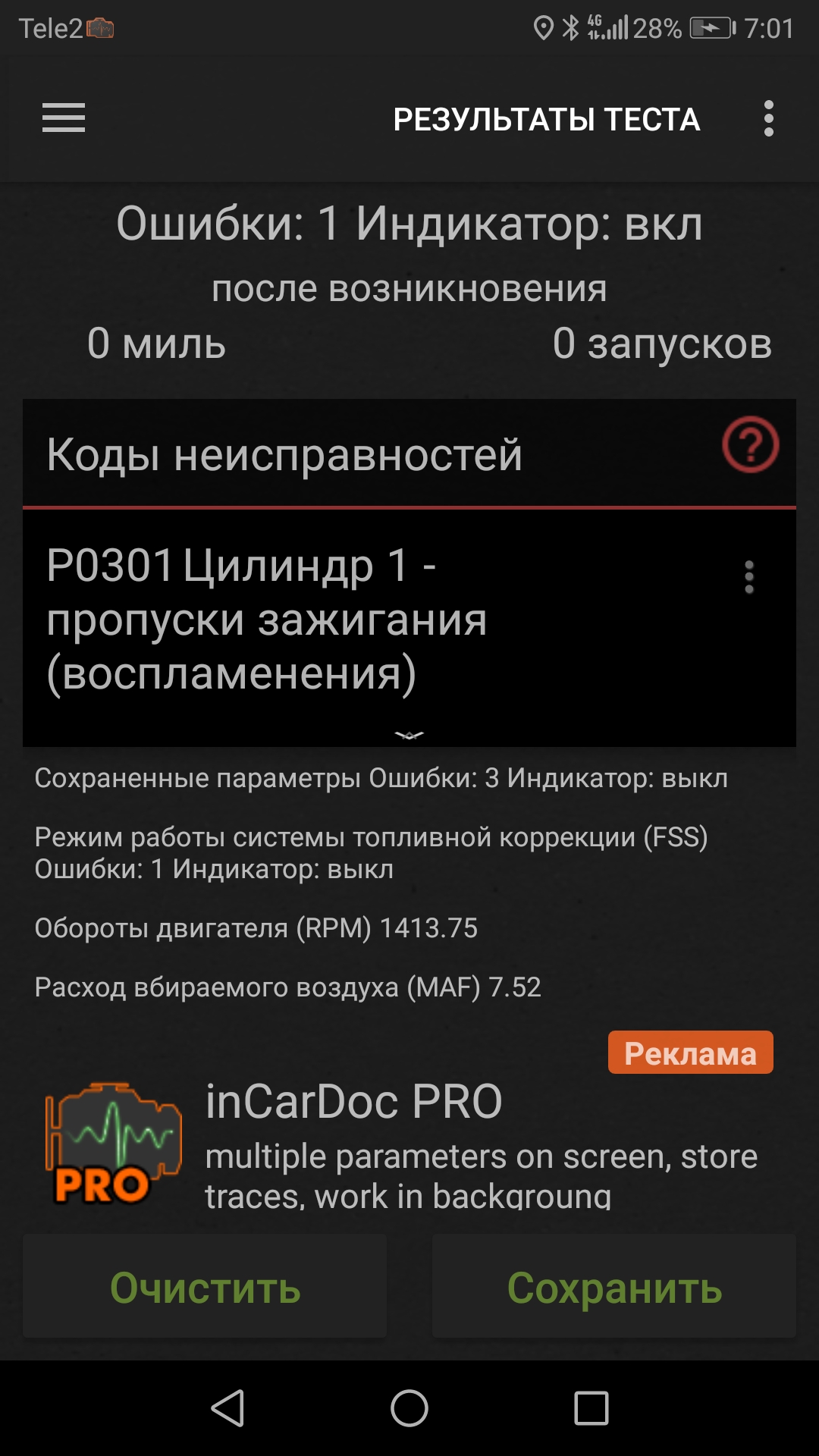

Ситуация следующая: купил три месяца назад (пробег 270000) Сузуки Гранд Витара (new), двигатель j20a. Проблема была с неработающим 3-м цилиндром, устранил заменой и притиркой клапанов. Мотор более или менее заработал, горел чек - лямбда зонд (после катализатора), пропуски по всем цилиндрам и ошибка датчика распредвала. Решил, что уже пора заменить ГРМ, по причине растяжения цепи несовпадения коленвала с распредвалом. Заменил - результатов нет. Горит ошибка распредвала и ошибка лямда зонда. Меняю датчик распредвала, нет результатов, загорается та же ошибка. Поведение машины: работает на холостых потряхиваясь, обороты держит 650, постоянно глохнет резко как будто обрывается что-то. Тяга слабенькая типа зажигание позднее. Может кто-то сталкивался с подобным поведением мотора? Спасибо.
[DOUBLEPOST=1539792446,1539791950][/DOUBLEPOST]У меня таже же самая ситуация, то прожиги зажигания в первом цилиндре постоянно, а сегодня уже в трёх цилиндрах , у меня есть обдэшка я чек убираю. На следующий день опять загорается. Чек убрал пошёл к диагностам они и так и сяк смотрели говорят всё чётко работает. Обороты не плавают, расход топлива на экране становится всё меньше и меньше почему-то уже показывает 8.9, а форсунки мыл было десять.

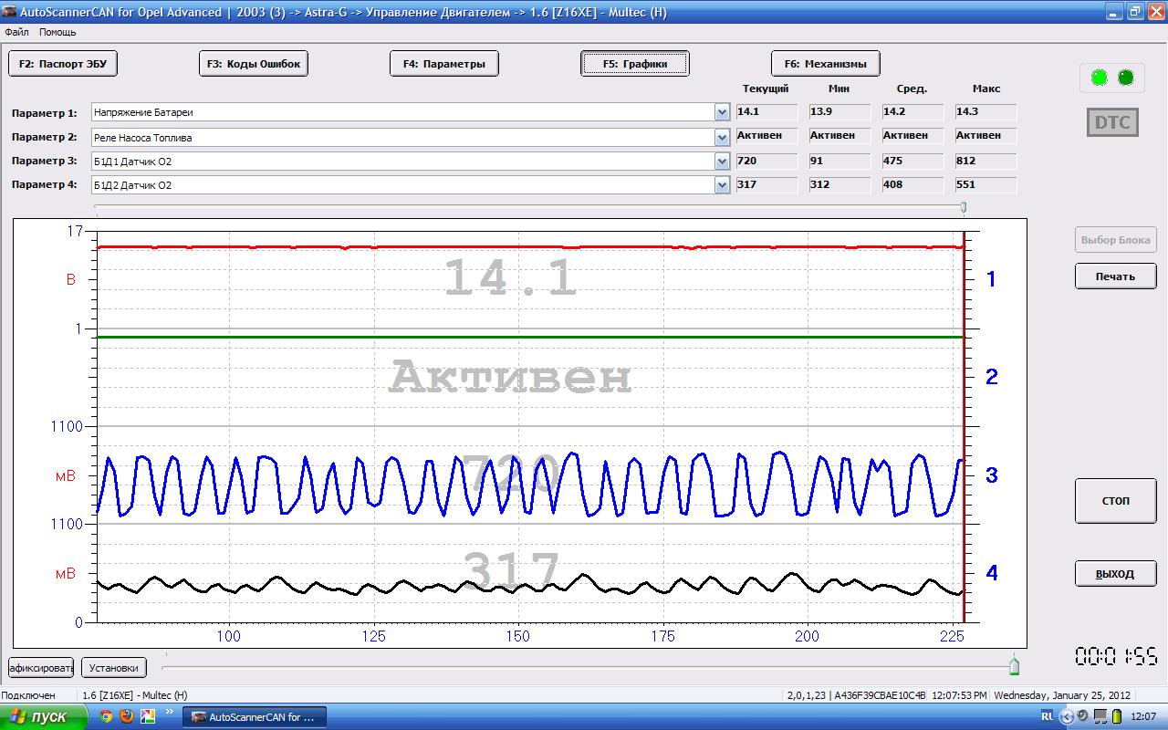

Вот выкладываю скрин:
Нижние два графика, соответственно первая и вторая лямбды..
Вторая - с обманкой, катализатор выбит.

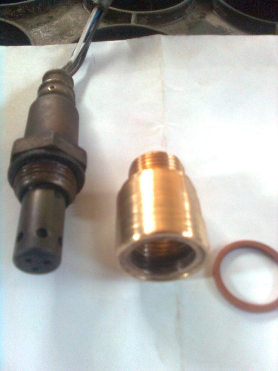

Я изготовил общую взяв 45мм, все нормально встало.
Ошибка вот тут "указана длина резьбы 12мм, а по факту получается 4мм..."
Может быть, но мне токарь изготавливал по моим чертежам, и резьбы там как раз мм 12...

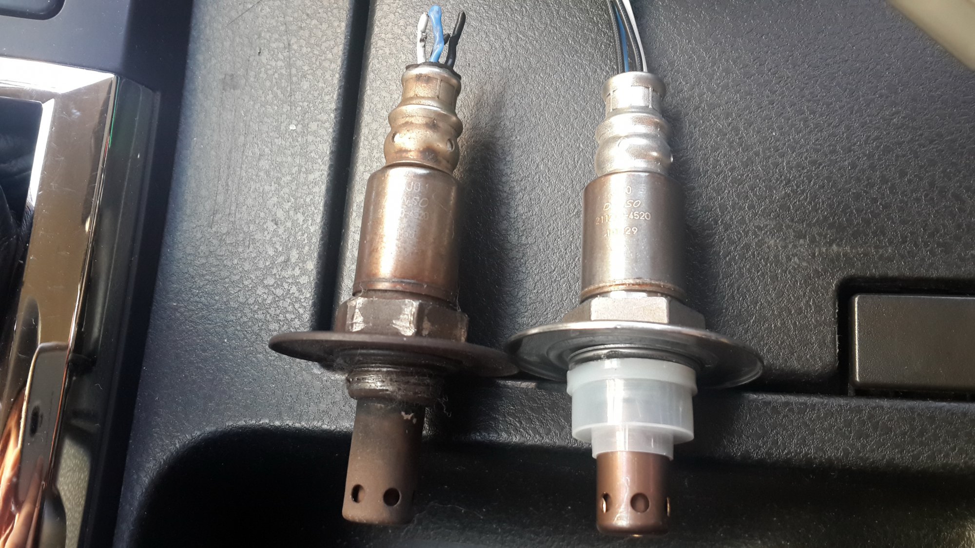

[DOUBLEPOST=1446819195,1446482491][/DOUBLEPOST]Отписываюсь. Заменил лямбду, подошла 100%, чека нет, подергиваний нет,работает ровней, расход пока не успел понять.
Завтра еще поеду на промывку форсунок и чистку дросселя, в надежде, что поедет лучше:)

А а всё-таки проставочку замастрячил - оно как-то проще для меня. Раньше "check" обязательно загорался как только по трассе проедешь, в городе не загорался. От марки бензина не зависило. Сейчас - "тишина" проехал 3000км с проставкой. А может быть надо было просто датчик поменить, да вот как знать помогло бы или нет.
