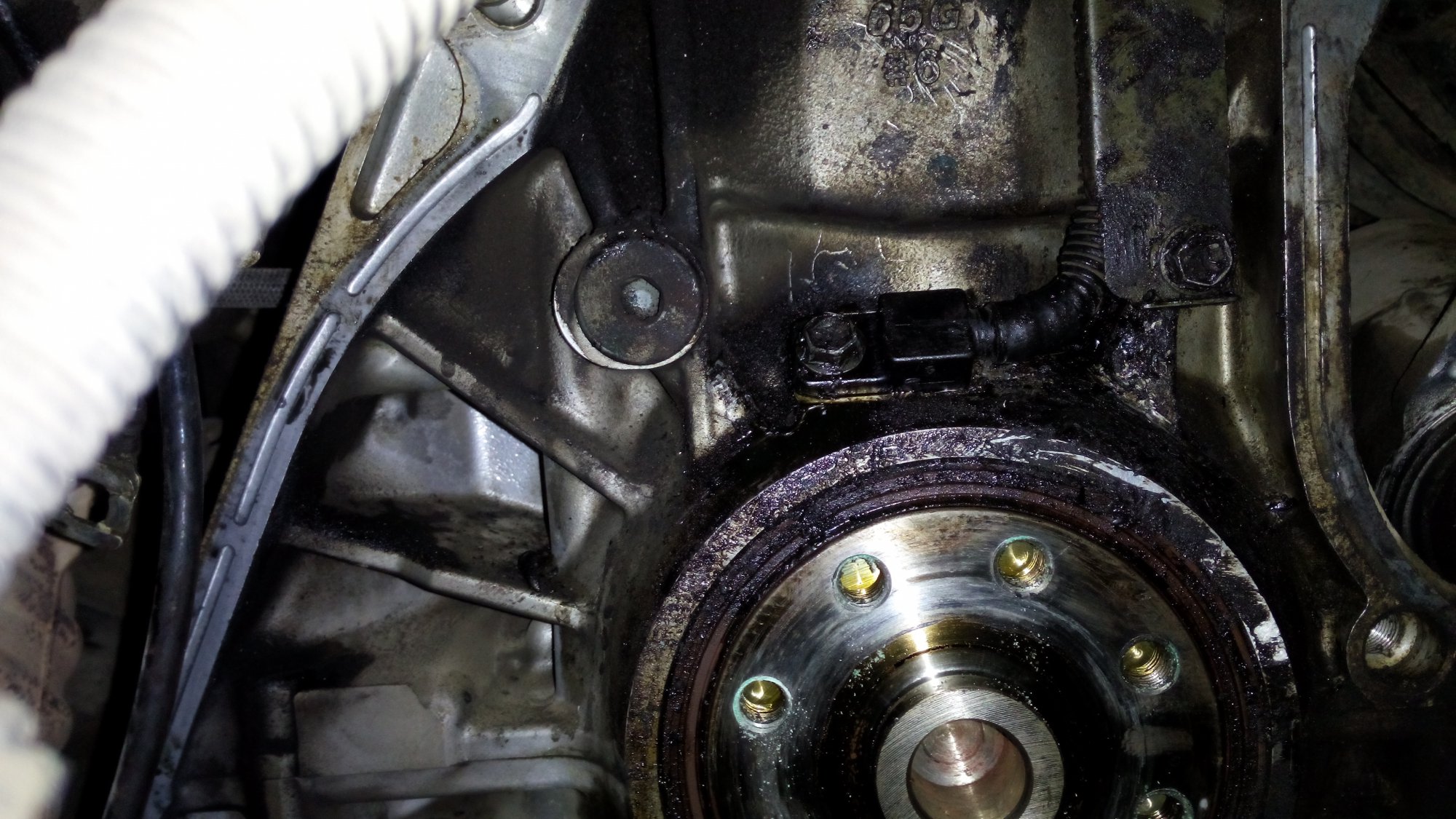

Ars26
4 Декабрь 2015
Пятигорск
NSGV 2005г. J20A , 140л/с. мт
Проводка ДПРВ и разъём может ещё быть. Проводка перетирается, разъёмы окисляются или ломаются ножки. Резко глохнет - это что-то электрическое. В идеале посмотреть бы входы мозгов USB-осциллографом. В азбуке есть осциллограммы и значения при включённом зажигании на ножках мозгов. От ДПРВ должны идти импульсы, по которым комп запускает искру. Если они слабые или зашумлены, будет то что ты описал. ДПКВ обычно используется для подстраховки, он не задатчик искры.
Завтра проверю что получится, ибо сегодня весь день провозились с демонтажем и монтажем ДПКВ. Они его придумали вот сюда закопать!!![DOUBLEPOST=1449521380,1449509985][/DOUBLEPOST]Проблема решена. Козлил датчик коленчетого вала, хотя диагностика упорно указывала на датчик распредвала.

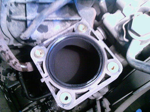

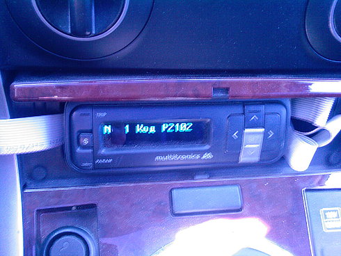

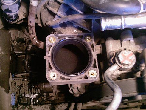

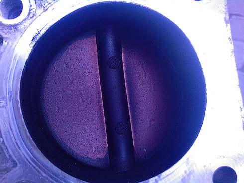

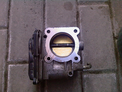

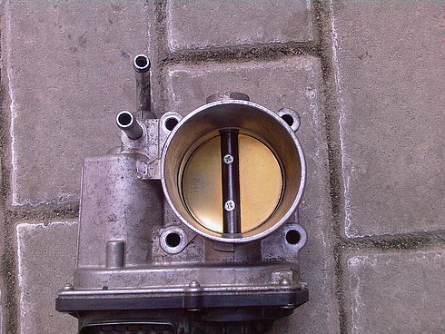

Два дня плясок с бубнами дали результат - машинка ожила Йес-йес-йеЙес-йес-йе
Снял я блок привода дроссельной заслонки для проверки по мануалу (антифриз не сливал, просто заткнул шланги болтиками М8), заодно промыл его от нагара. Замерил сопротивление на контактах к моторчику - получил 5,5 Ом - в норму укладывается. Будте внимательны! В Легионавтодатовской книжке опечатка - размерность сопротивления указана в килоОмах (кОм), а должна быть просто в Омах!
Однако, подключенный к жгуту привод отказывался подавать признаки жизни при попытке откалибровать его по мануалу :(
Имеем 3 варианта - либо привод сдох и нужно готовить $1000 для покупки, либо ЭБУ не выдает нужный сигнал и нужно готовить Баксы-бакс даже не знаю сколько, либо банальный неконтакт где-то в проводке. На последний вариант наводил тот факт, что за последние 3 дня начало проявления глюков с приводом дросселя и педалью газа удивителньным образом неоднократно совпадало с захлопыванием капота. Были проверены концевой выключать капота, дополнительный замок капота, сигналка переведена в валет - не помогло. Тут я вспоминаю, что у знакомого знакомого тоже есть НСГВ 2,0. :thumbsup: Беру свой привод дросселя, еду к нему. Сняли разъем с его привода, подключили мой и после включения зажигания привод ожил, дернувшись туда-сюда на небольшой угол и начал издавать знакомый писк, который раньше можно было услышать при включенном зажигании и незапущенном двигателе. Так, отлично, привод живой Браво! Ай Вот только на подопытной машине зажегся "чек" после наших экспериментов, который удалось сбросить отключением массы на 30 секунд, после чего "чек" уже не зажигался :thumbsup:
Осталось найти, где пропадает сигнал на пути от ЭБУ до привода на моей машине. Снял разъемы с ЭБУ, протер от пыли, продул, пару раз защелкнул на место. Проверил реле питания привода дросселя (в маленьком блоке реле, прикрученном к левому крылу рядом с ЭБУ), путем включения его вместо реле ближнего света - работает. На всякий случай прогнал через посадочное место реле ближнего света все остальные реле в таком типоразмере - все работает. Вернул все реле и разъемы по своим местам, подключаю привод и, о чудо Йес-йес-йе, дернувшись туда-сюда он начал издавать знакомый писк. Собираю все обратно, завожу - работает! Ошибка не выскакивает, на захлопывание капота не реагирует. Проехал километров десять, глушил несколько раз, заводил - все работает четко. Думаю, причина была в плохом контакте в блоке реле.
ЗЫ: Спасибо, что осилили мои опусы ;):thumbsup:Браво! Ай. Фотки прилагаю.

Ошибка на дисплее Мультитроникса:
Вид на привод, установленный на двигателе со снятым гофром от воздушного фильтра:

Махровый нагар внутри впускного коллектора:
Нагар с обратной стороны дроссельной заслонки:
Отмытый ацетоном привод:
