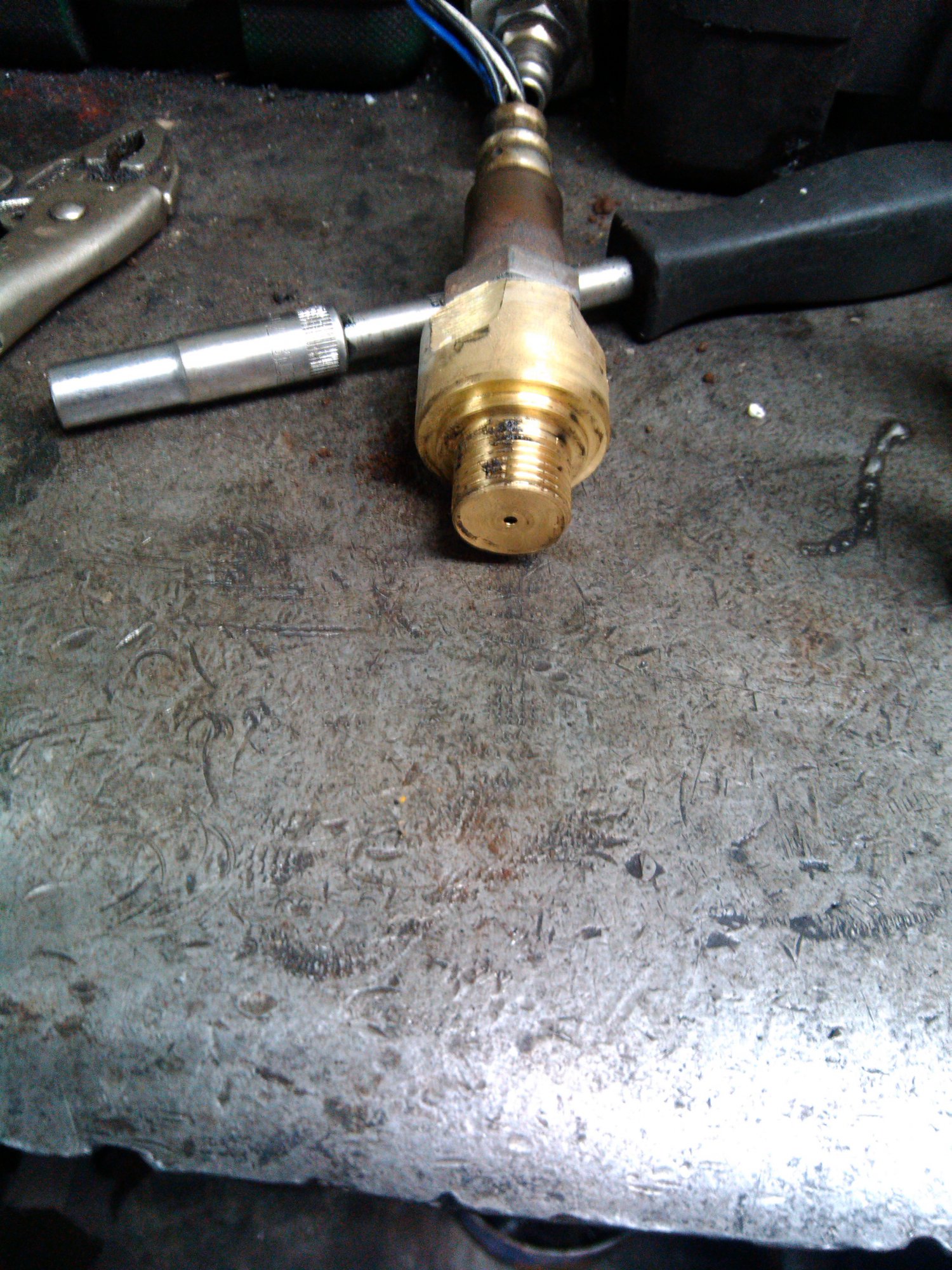

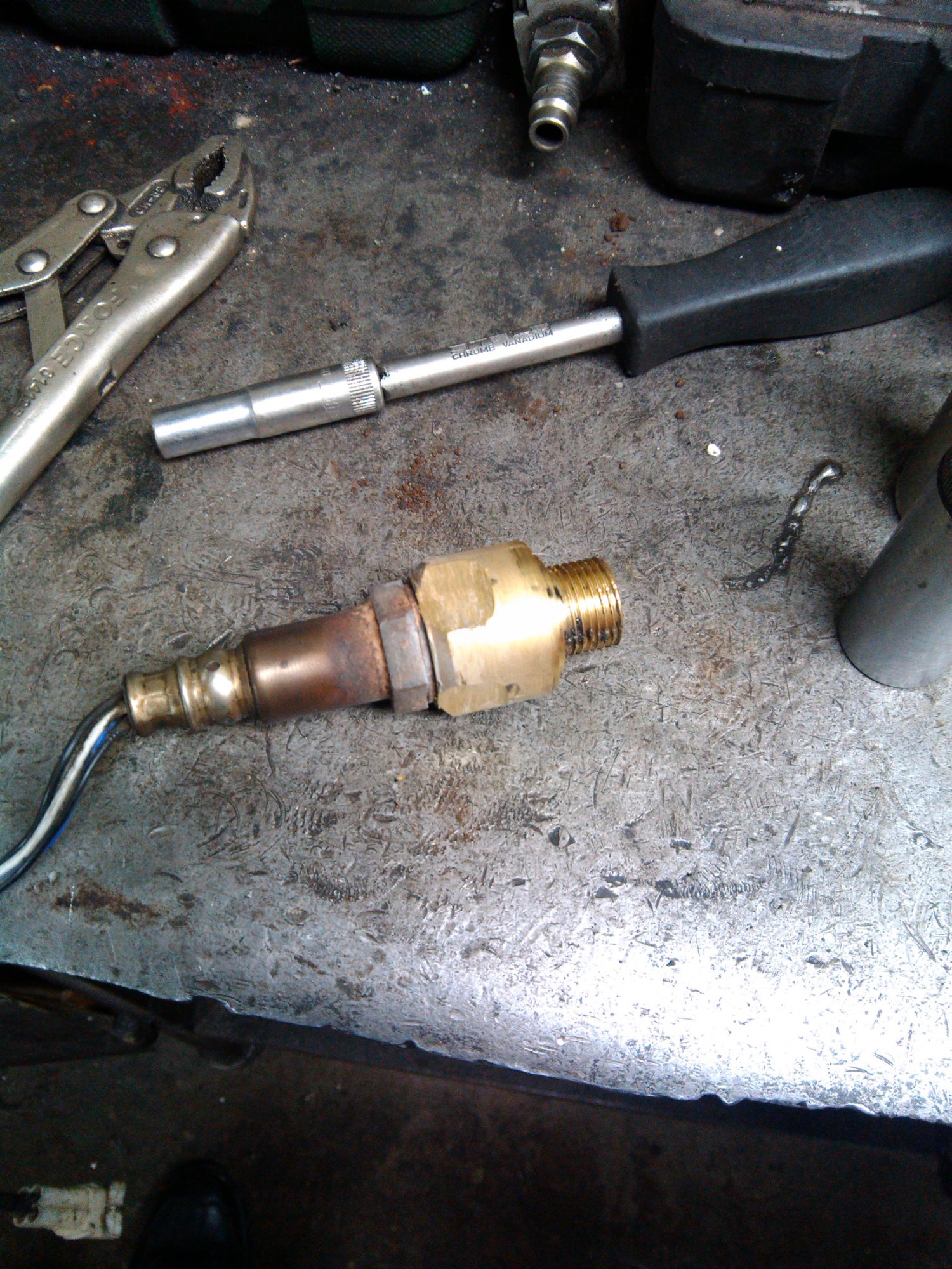

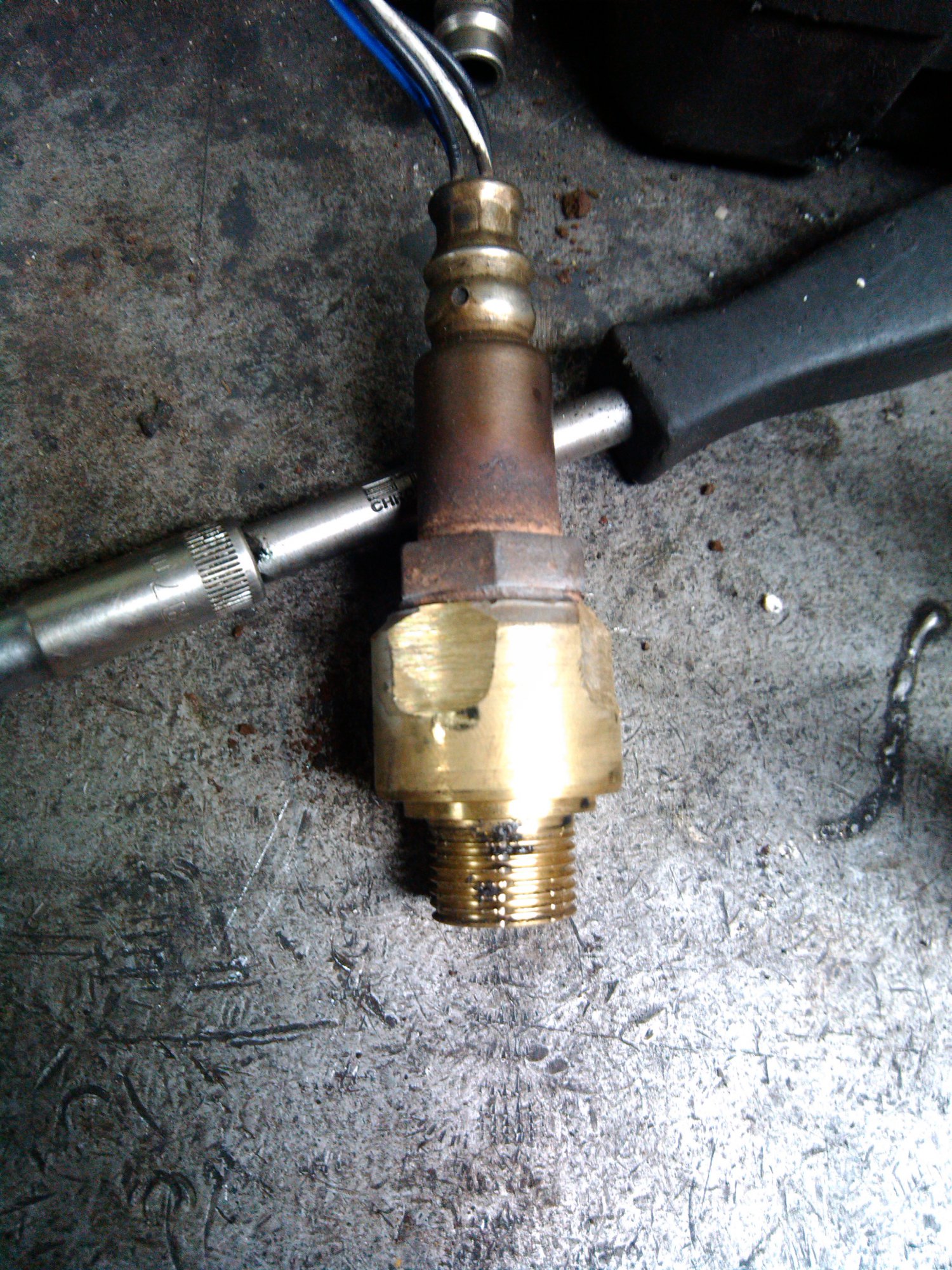

не знаю,у меня проставка работает на ура..раз в полгода выскакивает чек накопленной ошибки Р0140 низкая активность катика.стираю её простеньким сканером.один раз пробовал не стирать -сама изчезла на третий день.
Тоже поставил проставку пару месяцев назад. Все было ок. Чек перестал загораться на трассе. Вчера появилась ошибка P0140. С проставкой так и должно быть? Стирать ее и не парится?[DOUBLEPOST=1424319304,1424318287][/DOUBLEPOST]Проставку делал сам (всмысле нашел токаря) но лучше бы заказал за 800 р. готовую с "мини катализатором", типо той что из челябинска. Своя мне обошлась в 1200р. 200 латунный пруток d=30 мм (кое как нашел в Барнауле) и 1000 р. работа токаря-мастера (нашел в 2 ГИСе автосервис с токарными работами и приехал к ним). Правда ребята часа 3 возились со мной. Проставку по размерам с форума вытачить не удалось. В итоге сняли мою лямбда, померили и выточили что то свое.
Кстати у меня остался пруток на вторую проставку. Могу продать кому надо в Барнауле

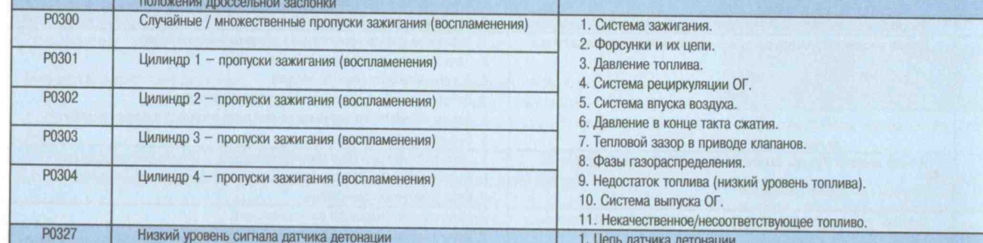

Трехсотые ошибки - это пропуски зажигания.
301 - в первом цилиндре, 302- во втором и т.д.
Естественно при пропусках тяги нет или подергивания.
Когда катушки местами менял, коды ошибок менялись? Ну то есть, если была 302, поменял местами первую и вторую катушки и стала ошибка 301?
Свечи новые, значит глючат либо катушки, либо проводка. Ну или совсем уж печалька - ЭБУ.[DOUBLEPOST=1496124443,1496124174][/DOUBLEPOST]Вот еще из книжки описание возможных мест неисправности:

Менял местами. Только ошибка не поменялась. Так и остались 302 и 303. Получается, что это не катушки. А клапана могут давать эту ошибку? ЭБУ это совсем печалька. Диагност открывал, смотрел. Признаков никаких нет. Сказал, если только микросхема какая-либо. Цена на новую ЭБУ сравнима с калиной 2006 года((([DOUBLEPOST=1496124718,1496124626][/DOUBLEPOST]Да есть книжка. И сканер купил, чтобы мониторить ошибки.[DOUBLEPOST=1496124874][/DOUBLEPOST]А проводка имеется ввиду от ЭБУ к катушкам?

Проводка - да от ЭБУ к катушкам. Может там плохой контакт.
Насчет клапанов - не могу сказать.

Нет,проставка для того чтоп отдалить датчик подальше от катика,чтоп меньше нюхал,соответственно снижается расход пойла на литр полтора,поверено уже много раз

раз постоянно выходит ошибка - значит каталик дохлый, обманка только уберёт ошибку(и то не факт) но не исправит ситуацию.
тема про каталик и обманки не нова, читайте форум, всё обжовано , есть и схемы и чертеж обманки[DOUBLEPOST=1504534114,1504533805][/DOUBLEPOST]если самому ни как то вот https://suzuki-club.ru/search/798734/?q=обманка+катализатора&o=relevance
