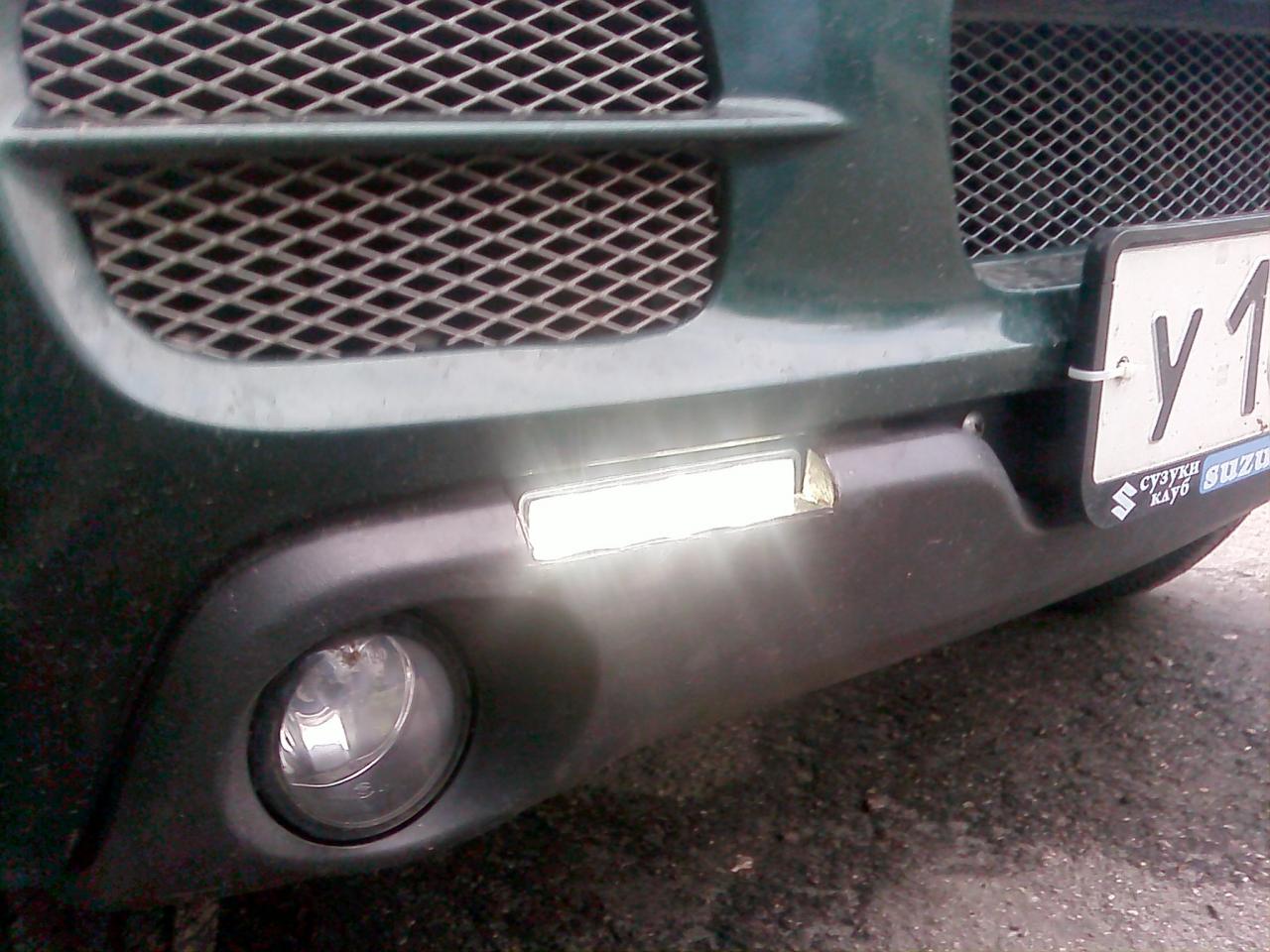

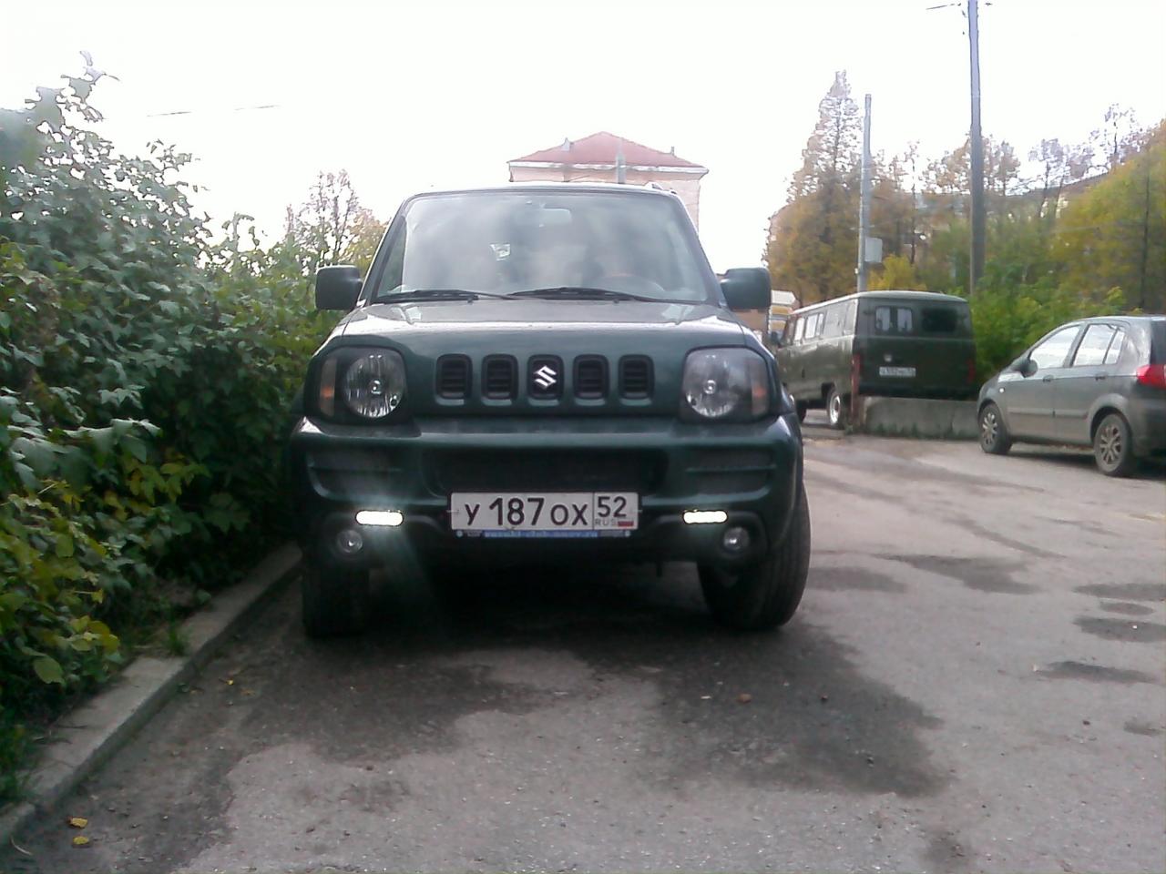

Ответ: Варианты установки ДХО на Jimny
На решетку, винт с гакой + шайба, что-бы гайка в соты не провалилась. Долез до решотки изнури, снизу. Матерился конечно, но долез )
Пытался ставить также на решетку, но чтобы светили прямо (ну или чтобы отклонение от горизонтали было не более допустимых 10%) пришлось прокладывать под внешнее крепление слишком толстые проставки. В результате этого огонь вылез далеко за габариты бампера. Что выглядело неэстетично, а главное противоречило требованию к выступающим элементам за габарит бампера. Искал подходящие места и нашел одно из них. Правда пришлось чуток бампер покоцкать. А точнее, не бампер а нижнюю юбку. Разбить ко
