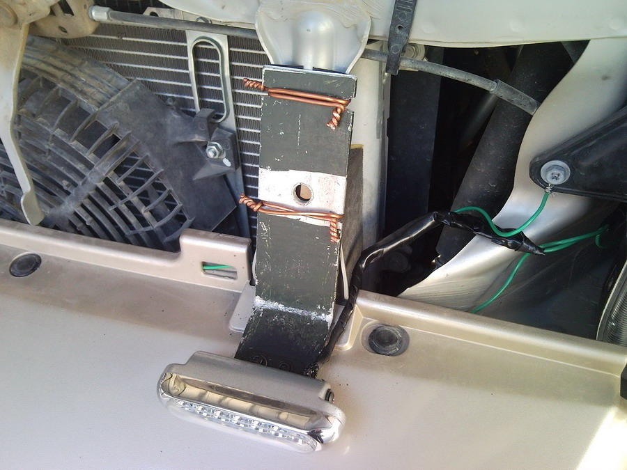

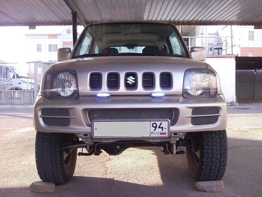

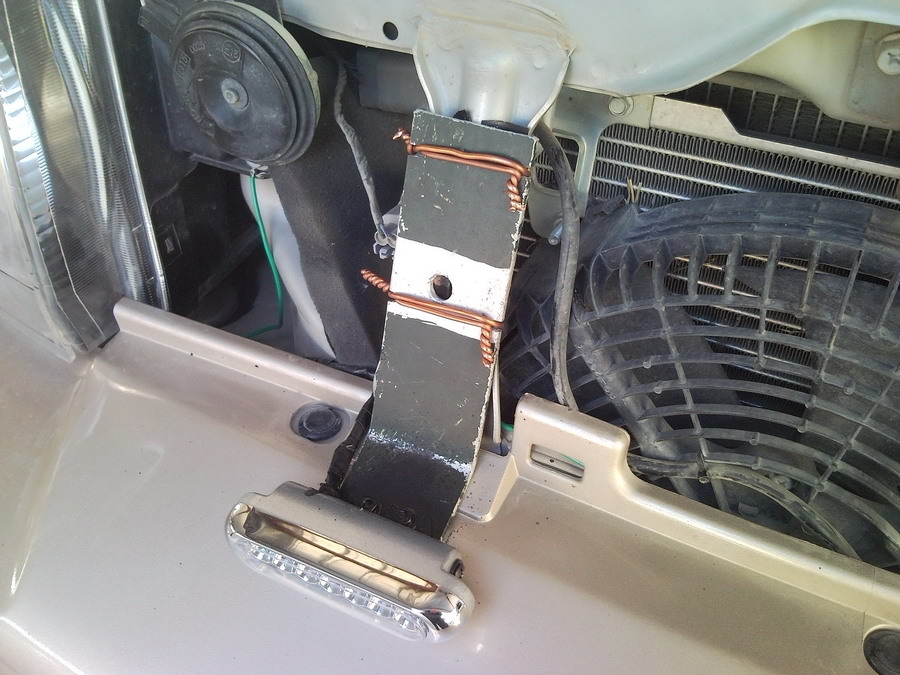

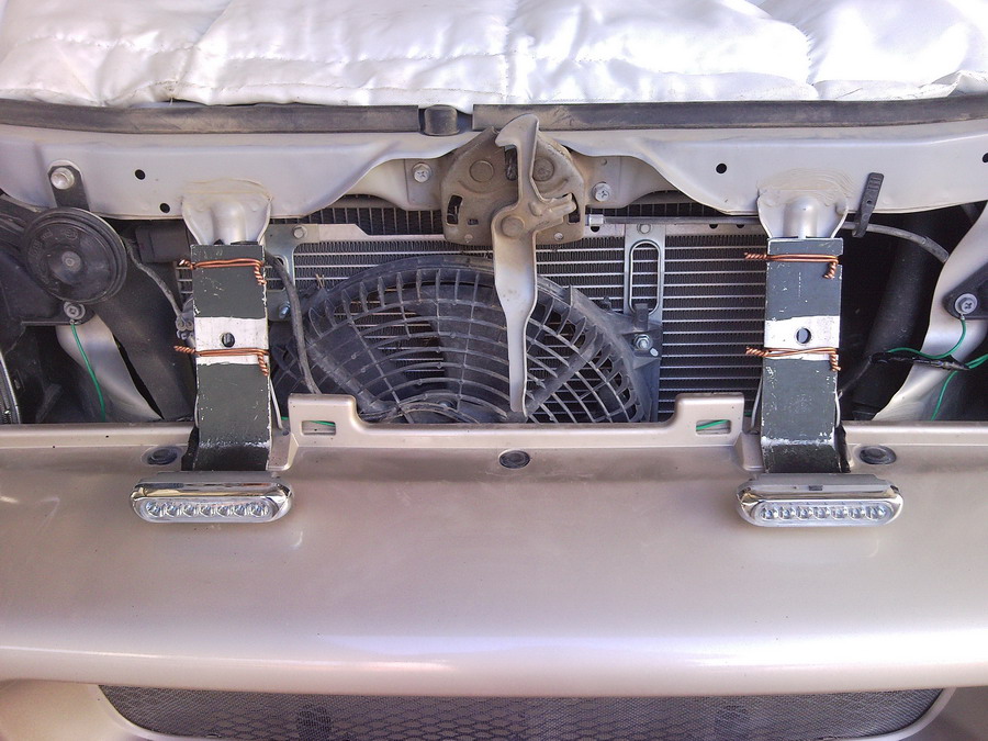

Небольшой отчет по бюджетной установке ДХО без каких-либо переделок или разборок самого автомобиля (резки проводов, пайки, сверления и т.д.).
Машинка компактная, поэтому купил самые маленькие светодиодные ДХО за 900 руб за пару. Задача стояла закрепить их не на бампере, и повыше, дабы защитить от травы и веток. Когда поставил, стало ясно, что можно было и побольше размером, но и эти достаточно хорошо светят даже на ярком солнце:
Фонарики прикручены к алюминиевым пластинам, которые, в свою очередь, закреплены на Джиме самым надежным в мире способом:

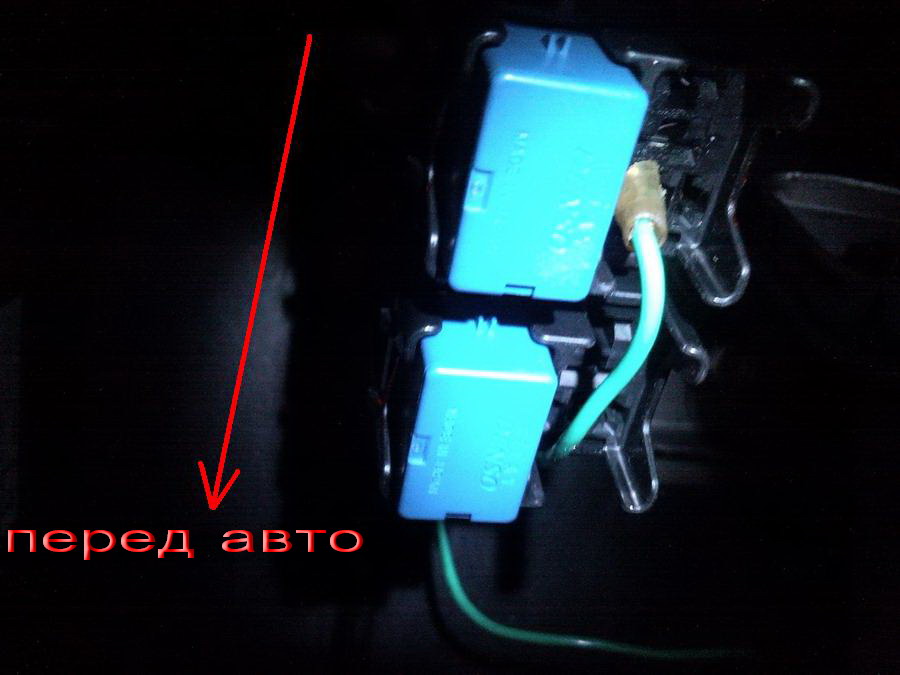

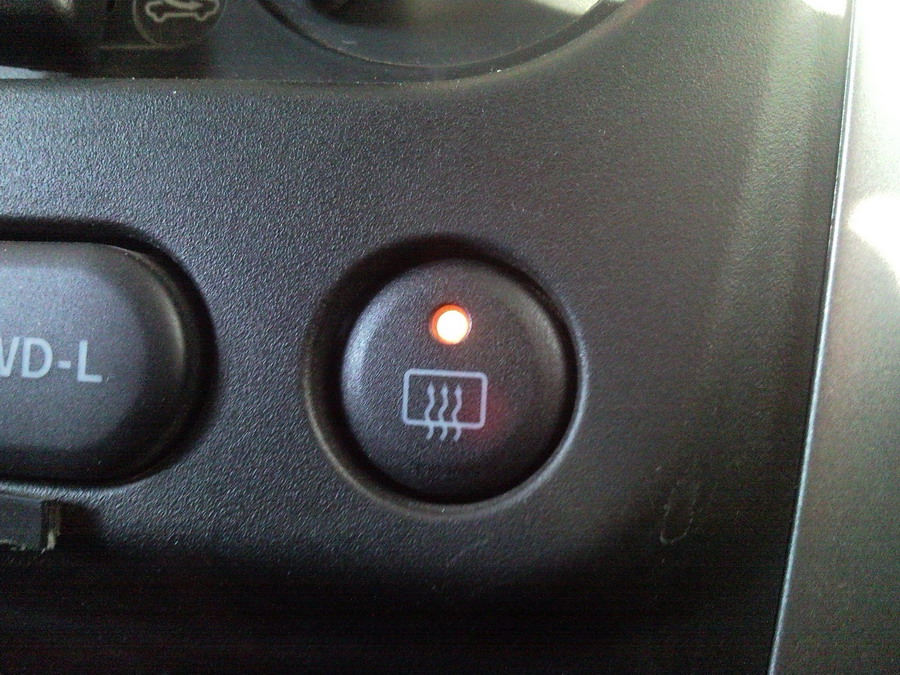

«Плюс» снял с гнезда управляющего контакта реле обогрева заднего стекла (ни разу еще не приходилось им пользоваться). Светодиоды тянет, а вот галогенки вряд ли. Блок реле находится под рулевой колонкой:
Т.о. включение ДХО происходит автоматически с запуском двигателя. При необходимости можно отключить штатной кнопкой с индикацией:
уж больно диодики незаметные.
Включаются они все же наверное с включением зажигания?

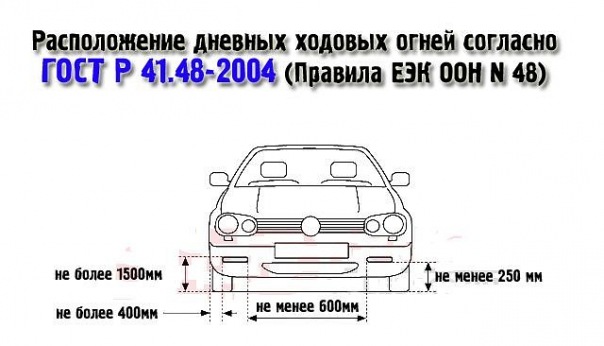

Надо бы их разнести подальше друг от друга

Василий_K, спасибо за ГОСТ, не знал. Увы, технология крепления не позволяет))).

Ну технологию моно и изменить)))) сдвинуть ближе к фарам и прикрутить пластины саморезами к бамперу. А вот на счёт обогрева заднего стекла, так это спорно. Проще подцепить к габаритам или вместо них. В таком варианте нет необходимости изменять что либо штатное и тащить провод из салона.

...и, к сожалению, отказаться от того, ради чего все затевалось - автоматическое включение и сохранение девственности авто.

Тоже рассматривал подобный вариант, неплохой. А кнопку обогрева заднего стекла использовал, чтоб добро не пропадало. Понятно, решение не для всех и не для любого климата.
