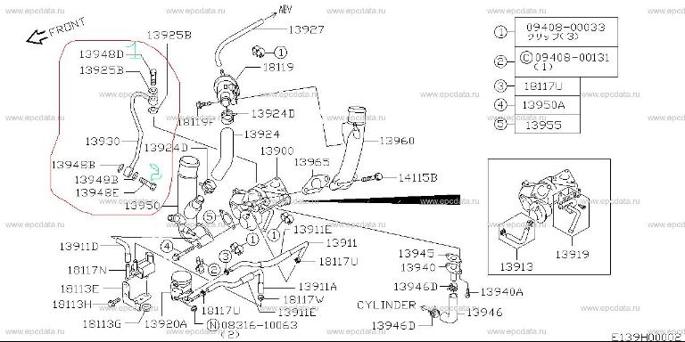

Всем привет! Очень нужна помощь джимневодов с движкой 0.6 турбо., помогите найти болт который крепет маслоподающую трубку турбины к двигателю, там в болту стоит фильтрик, пружинка и шарик, которые выполняют функцию клапана! на экзисте нет не знаю где достать!

Ответ: Джимни с К6А: турбина /вопрос для бывалых и тех, кто думать любит/
Странно , вижу что есть.
http://www.exist.ru/price.aspx?pcode=13948-58J50
Кстати я у них и брал в прошлом году, только пришлось подождать неделю. И там насколько, помню нет никакого клапана. Там только фильтрик.
я вчера заезжал в магази там где делают заказ на экзисте сказали что пока не смогут его привезти , объяснили что типо его там нет откуда они его заказывают!ну как мне сервисник объяснил что там не только фильтрик стоит но и пружинка маленькая с шариком, который выполняет функцию клапана!
Наверное, пошутил человек :) Нет там пружинки и шарика. Да и зачем в этом месте клапан? А на болту, что шел
в комплекте с новой турбиной IHI и сеточки тоже не было, просто пустотелый болт с отверстием.
Странно, насколько помню, продувается с обоих сторон. Эх жаль только вчера турбинку заменил( Вместо HT07(WagonRWide) поставил RHF3 VZ51(от WagonR) ) можно было подуть проверить ;). А так поставь пока обычный болт с дыркой сечением 1 мм , да езди.
когда старую турбину родную снимали там сеточка была, маленькая пружинка и шарик(типо подшибничка) как объяснил диагност он выполняет функцию клапана чтобы турбина на холостых не голодала без масла!может у вас кто-то до вас снимал и убрали, фиг знает! Подскажите тогда пожалуйста как хотябы болт с соточкой заказать и трубку маслянную!
mixail86 дай вин-скину номера
jb23w-318790

  • 59.5 KB Просмотры: 972
Спасибо большое!

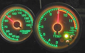

Угу. Представляешь какая там температура? Там под тысячу градусов. Использовать обычные болты бесполезно. Они тянутся такой температуре. Дальше начинает сечь через прокладку и она тупо прогорает(точно на выброс). А дальше бубнящий звук и выхлопные газы в салоне и потеря мощности.

Ответ: Откручивается турбина от выхлопного коллектора
Угу. Представляешь какая там температура? Там под тысячу градусов. .
чем больше читаю форум, тем больше убеждаюсь в дилетантности...от куда там 1000С?:thumbsdown:
поставь вторые гайки, или посади на герметик "Стоп резьба."
То что именно вы,продавец турбин- дилетант:)thumbsdown:) понятно после вашей глупой реплики. Запомните, K6A-T под нагрузкой выдает температуру до 800-850С. На тюненных двигателях K6A-T , температура доходит до 900-950С, дальше поднимать опасно для двигателя.
Для того чтобы температура не вырастала запредельно под нагрузкой ее японцы специально контролируют датчиками температуры выхлопных газов. И кстати, в отличие от ваших смешных советов по поводу гаек и герметика,поскольку с этой проблемой разбирался и решал, я знаю что правильный болт M8, тот что держит температуру, что от Suzuki, что от VW в Москве -250 руб.
З.Ы.
Вообще, прежде чем писать сюда всякую х.рню, уж почитайте в инетах, японцы в отличие от некоторых народ любопытствующий и дотошный, все свои испытания и замеры выкладывают на всеобщее обозрение.Вот один из подобных примеров:
http://www.geocities.co.jp/MotorCity-Rally/1407/index.html
В частности по температурам....
http://www.geocities.co.jp/MotorCity-Rally/1407/ext/index.html

батенька, у тебя ни одно масло такой температуры не выдержит...
у тебя подшипники турбины при такой температуры поплавятся. бери справочник материаловедения и изучай.
Вы (батенька) похоже выводов не сделали, и продолжаете позориться. Где вы увидели масло в турбинной(горячей) части турбокомпрессора (кстати лопатки например рассчитаны на температуру до 1400С) и разберитесь для какой цели к картриджу турбокомпессора(где и находятся как раз подшипники) подводится антифриз
