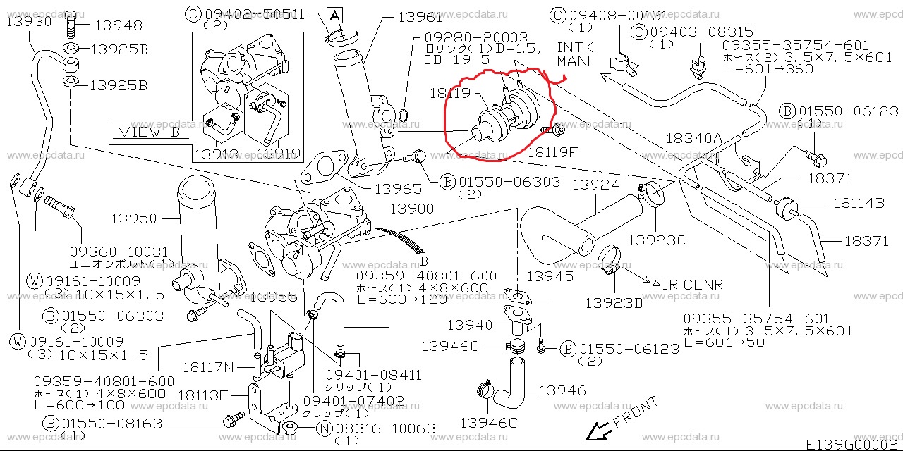

Спасибо. Хотелось только и пояснений, как это все работает. Потому как до конца не понятна схема функционирования - какой элемент за что отвечает, а в книге по Джимни ТКР практически не описан.
Вот к примеру, почему деталь 18119 в масляной шубе. Причина этого. И, уважаемые форумчане, ткните пожалуйста по этой схеме, какие трубки надо снять и почистить, чтобы продлить жизнь ТКР. Заранее благодарен.

Nick 2006: спасибо за схему. Конечно, было бы хорошо найти и сопутствующее описание работы агрегата, какой элемент какие функции выполняет. А то в книге по Джимни описание ТКР крайне скудное. У меня клапан, обведенный красным, в хорошей масляной шубе. Причина этого, можно ли его снять/почистить или надо менять, насколько это критично для работы всей системы. Нигде не смог найти на это ответы.
Также прошу уважаемых форумчан, уже приложивших руки к турбокомпрессору, ткнуть на трубки/шланги, которые нужно почистить/поменять, чтобы продлить его работу.

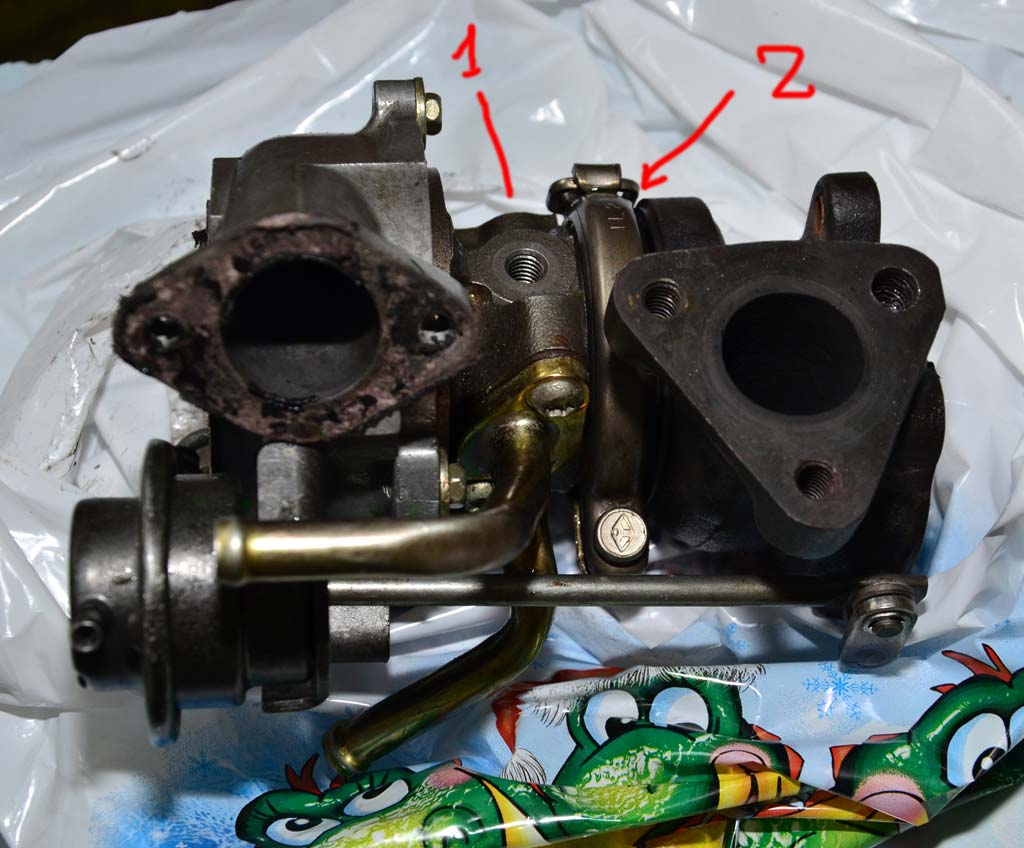

Сначала предыстория..
Сдохла турбина, скорее всего по моему недосмотру -- проморгал масло...
Заказал с Японии восстановленную, заодно оттуда же фильтр масляный и масло..
На сервисе установили турбину, поменяли масло и фильтр (с промывкой)
Отъездил полторы недели.. Перестал подключаться передний привод: рычагом втыкается, лампочка горит, через раздатку на передний кардан приходит - ручками вращая проверял, а передок не вращается.. Но здесь вроде как все понятно -- пневмохабы или пневмосистема.. (писец.. скоро можно идти автомехаником работать, за полгода по форумам начитался про машины больше, чем до этого знал...)
И при ползании под брюхом заметил течь.. И пятно на нижней части двигателя слевой стороны.. в общем в районе турбины... (капало неплохо -- где-то пару капель за минуту на работающем на ХХ двигателе, после остановки через некоторое время течь прекращалась)
Первой идеей стало, что при смене масла чего-нибудь недокрутили и протекает..
Приехал на тот же сервис.. Сначала пытались меня убедить, что это охлаждающая жидкость, так как жидкость очень светлая..
Начали капать -- обнаружили течь на одном из болтов сверху турбины (если слева от машины стоять по ходу движения, то на турбине взглядом упираешся сразу в него.. если фотку найду в инете -- выложу)
Механик тут же обнаружил, что на нем нет нижней прокладки ("стоят две сверху, а снизу нет") и обругал японцев, т.к. с его слов при установке турбины они его не трогали -- была уже в сборе..
Я со спокойной душой оставил машину и ушёл на работу..
Перезванивают и сообщают, что турбине пришёл писец.. -- сосет масло: поставили прокладку под болт -- продолжает течь... вся турбина в масле..
Вот теперь у меня новая головная боль и делема..
То ли турбина с Японии и вправду пришла косячной и сосет масло?
Либо умельцы накосячили с установкой?
Либо неисправна какая-то другая часть в а/м, которая губит турбины?? (такое возможно??)
Либо все так и должно быть и в том месте должно проходить масло (под давлением) и нужно положить нормальную прокладку под болт???
Помогит, пожалуйста, завтра забираю машину с сервиса, скорее всего будут снимать турбину и буду отправлять обратно в Японию -- пусть разбираются...
Это правильное решение??
PS за полторы недели эксплеатации машины её не "насиловал" -- давал всегда прогреться до нижней черты датчика температуры, давал остыть после остановки на ХХ 3 минуты, перегазовки в красную зону тахометра не было..

Именно в такой последовательности? Заменили турбину, а потом сменили масло и промыли? Возможно, это и есть причина гибели новой турбины. Промывку и замену масла нужно делать до установки, иначе отмытая грязь попадает в турбину и она гибнет, километров через триста (по словам продавца турбин).
Как они могли не заметить течь масла после первого же запуска, если верхний болт без одной из прокладок?
Вначале течи не было..
Последовательность, в которой выполняли, не могу сказать, но масло, вроде, было не совсем убитым.. Примерно по регламенту -- как раз подошло к 5-6 тысячам..
Да и масло, судя по всему, начало гнать после прохода около 200 километров..
Мда.Похоже у вас механики аховые.
Во первых установить трубку подводки масла с болтом и прокладками на турбину криво а потом свалить на японцев.
Во вторых больше чем ввод и вывод никаким образом (если только сам корпус турбины не лопнул) наружу масло не попадет. Оно уйдет или в компрессорную или или в турбинную часть или в обе сразу. Но не наружу.
Может надо таки поставить нормальные медные прокладки под болт-рестриктор. Да и вообще проверить на трещины саму трубку подводки масла ведь и ее могли изувечить ваши горе-механики. Во вторых проверить нижний(сливной) патрубок. Его тоже могли перекосить/зажать, как следствие масло сливаться не будет и турбина умрет.

Последовательность - принципиальный момент. Состояние масла на момент замены не имеет значения - его все равно следует поменять и промыть двигатель перед установкой новой турбины.
Сначала не было..
Может быть просто болт на трубке был плохо затянут и она открутилась? А с прокладками мастеровые уже потом начудили? Без одной из прокладок потекло бы сразу.

Дело может быть не в болте и не прокладке, у меня тоже текло грешил сервисник на прокладку, поставили новые медные шайбочки не помогло, оказалось что подающая трубка масло у основания дала микротрещину проверьте подающую трубку на целостность и герметичность!
ее визуально может быть и не видно! да и медные шайбы перед устоновкой надо накаливать до красна метал становится более пластичным!

Предполагалось, что течь идет из-под болта (1)
Позже выяснили, что из-под обжимного кольца по всей окружности (2)
Говорят, что масла там не должно быть впринципе, так что либо неисправна турбина, либо не до конца прилегает к валу, отсюда и течь
Турбина IHI
Spec UZ51 0302
RHF3 19 059H
Parts 83A00
Данная трубка должна меняться на новую вместе со всеми болтами и медныти прокладками.

Умерла турбина на К6А, по сему вопрос... Кто в практике ставил турбину от К10А, если есть отзовитесь. Теорию видел но практики не нашел...
У меня такая стоит. Меняется лишь крепеж подводки антифриза.Я использовал родной от HT07, аккуратно подогнув по месту. Но можно и оставить от HT06 если сделать переходную пластину толщиной ~5мм и винты впотай.
