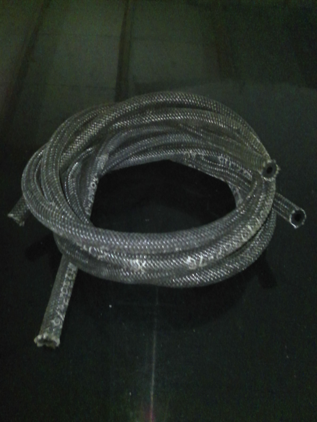

Всем привет! подскажите чем можно заменить родные вакумные шланги?
panin
15 Январь 2011
219
ижевск
вагон р, паскуда
DVAJIM
9 Ноябрь 2013
77
Амурская область г. Благовещенск
Suzuki Jimny
Для гражданской эксплуатации - силикон с запасом))
panin
15 Январь 2011
219
ижевск
вагон р, паскуда

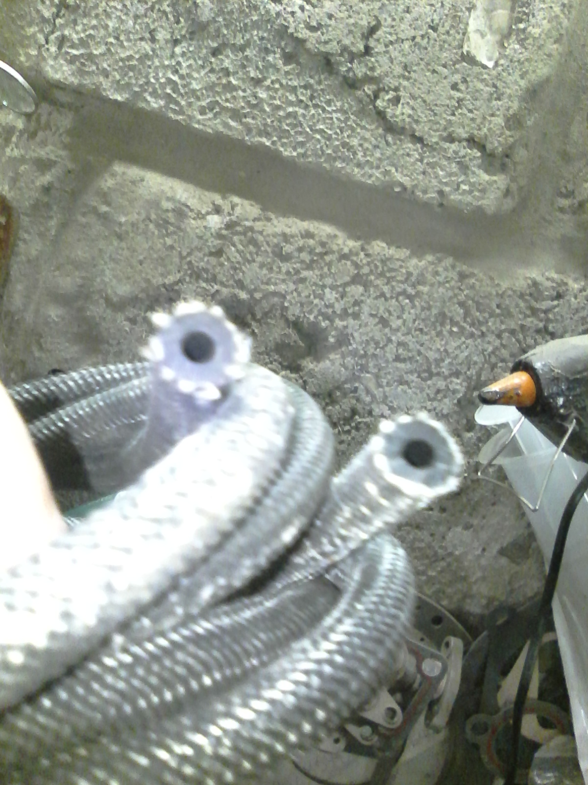

силикон он тоже разный, себе ставил белый, лопнул, а машина даже из гаража не успела выехать. раньше были трубки опережения зажигания силиконовые прозрачные хорс, вот они хорошие были, но сейчас их в магазинах невидно.
если нужны резиновые армированные, задавайте вопросы в личку
Artrom
9 Декабрь 2007
5,428
1,266
Старая Русса
Белые, пока не лопались, упаковываем в нейлоновую защитную оплетку.

тоже взял белые,причем лежали на складе лет 10))) на вид как новые))))

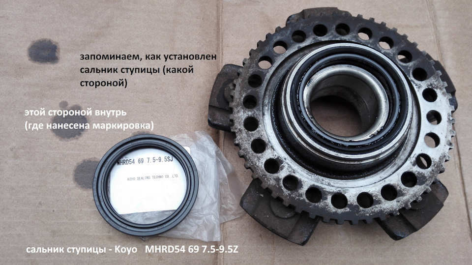

Подскажите за выключение пп какие сальники отвечают? Сегодня открутил правый хаб, а там вода побывала, прокладка хаба целая следов протекания на ней нет, получается через сальник вода попала, только вот через какой? Через ступичный или цапфы?
DVAJIM
9 Ноябрь 2013
77
Suzuki Jimny
taltek, если вода в хабе, то большая вероятность, неисправность сальника ступицы. А если сальник под замену, то и подшипнику не долго жить (под замену)))
Как добраться до такой "картинки"?
Вот - https://www.drive2.ru/l/455541962112500129/
sw91
13 Май 2009
Находка-Врангель
Jimny Wide,1998, G13BВ. Автомат.Toughdog 80 мм. MAXXIS MT764 235/75/15
Включение идет внутри, выключение снаружи. За выключение отвечают сальник хаба(между хабом и ступицей) и наружный ступичный (большой, до которого добираешься открутив ступичную гайку спецключом, стоит над ступичным подшипником). Еще критично количество смазки в ступичном, т.к. вакуум идет через него.
DVAJIM
9 Ноябрь 2013
77
Suzuki Jimny
taltek, и еще, проверить целостность шлангов пневмосистемы 4WD на поворотных кулаках, через них тоже вода просачивается, если утопить передний мост.

Спасибо за советы! А сальник цапфы влияет на вкл, выкл пп? Лучше его тоже наверное заменить все равно все разбирать, за одно втулку проверить?
DVAJIM
9 Ноябрь 2013
77
Suzuki Jimny
Да, сальник цапфы - контур залочивания, т.е. он отвечает за включение 4WD. Если ему кирдык, то смазка с поворотного кулака попадает в хаб, за счёт центробежных сил во время движения.
