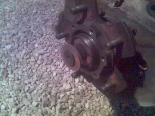

Читал в одной из тем, что что у кого то из коллег существовала проблема с самопроизвольным включением одного хаба переднего моста, хотя никто его об этом не просил:D.
Тему найти не могу, а ответ знаю, поэтому напишу сюда, в самый близкий вариант.
Машина, купленная мной, страдала всеми проблемами своего возраста, одной из которых был постоянно подключенный хабами передний мост, заглушенные вакуумные трубки и т.д.
После покупки хабы были выключены вручную, в ожидании ремонта.
Сначала всё было нормально, но потом сидя на месте пассажира, я стал ощущать пятками какую то странную вибрацию. Поддомкратил колесо - вот тебе раз, левый хаб включен. Разобрал - выключил.
Поездили, опять включен. Началась борьба, затянувшаяся на три месяца, похоже я победил.
Причиной был осевой люфт полуоси из-за износа канавки под стопорное кольцо и самого стопорного кольца (которое рядом со ступичной гайкой). Вылечил установкой под стопорное кольцо шайб, до минимизации люфта.
Люфт в 0,5мм уже не опасен, а вот если около 1мм или 1,5, то жди включений.
Пока я до этого дошел, я поменял в этой стороне переднего моста ВСЁ, что можно заменить...
С уважением, Анатолий.
