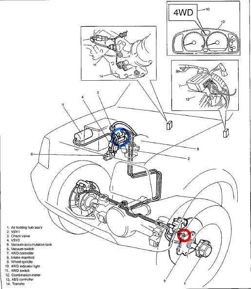

Я вот схему вытащил. Объясните пожалуйста, снимать трубки там, где красным отмечено? И как их снимать, просто сдернуть, и все? А дуть как, высасывать воздух или наоборот, внутрь трубки дуть? Одна из возможных причин, как я понял, отмечена синим, это которую Green показывал. А еще в чем может быть причина, кроме хабов и негерметичности трубок?

Снимаешь не у колеса а с другой стороны шланга там где он на трубку одет, просто сдергиваешь.Воздух всасываешь.Нижний шланг хаб выкл.,верхний - вкл. у меня так. А причин полно у кого-то контакты отгнивают, у кого-то какая-то хрень умирает(даже названия не запомнил), трубки засераются.Короче как я понимаю,если с помощью рта хаб не щелкает,при условии что шланг идущий к хабу целый, то дело в хабе, а если работает-то проверяем на герметичность всю магистраль(меняем шланги чистим трубки), если это не помогает, то там уже как раз те хреновины смотрим, которые могут ломаться

Можно конечно отсасывать, но я лично вдуваю, хотя и то и это есть секс ненужный. Можно дуть в ту трубку у колеса, которая находится выше. Тогда хаб отключится.
