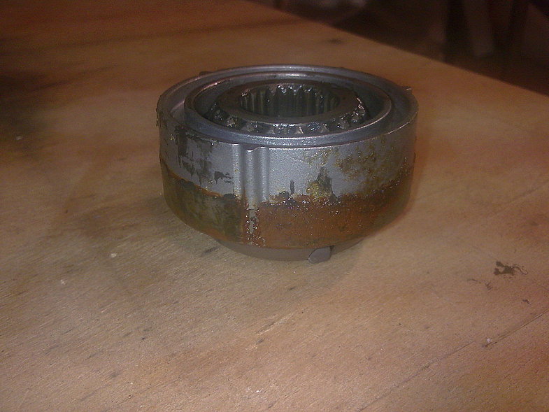

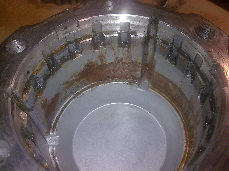

для тех , кого ещё не задолбали вакк. хабы.......
устройство , обслуживание и неисправности хабов
если , прокурив всё вышеизложенное и убедившись что электро-трубо-ваккумная часть исправна , и мы продолжаем не слышать заветные звуки "КЛЫЧ - КЛЫЧ" , лезем в хабы......
(предистория:
после очередных говен пропал ПП. Проверив электрокишики и трубки ,решил проверить хабы. )

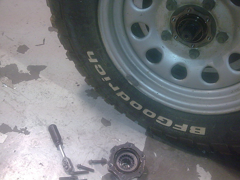

Работоспособность хабов можно проверить не снимая их со ступицы.
Сняв колеса , отсоединяем резиновые трубки одного хаба от магистрали.
Перегнув одну трубку , создаём вакум в другой ( даже!!! можно ртом, как писал Виктор)
Если не слышим клыч клыч , снимаем хаб/хабы и кладём его/их в сторонку.
Продуваем магистрали которые идут сквозь ступицу.
Ставим хабы на место и пробуем вкл. ПП
Если клыч клыча нету - проверяем непосредственно работоспособность хаба/ хабов.
Конкретно в моём случае , один хаб при перекрытии трубок и создании ваккума прекрасно щёлкал в обе стороны , т.е. закрывался и открывался ,
а второй шипел , пропуская воздух.
Им то я и занялся!

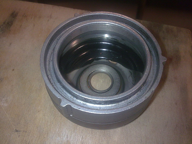

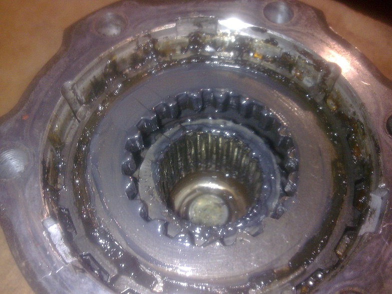

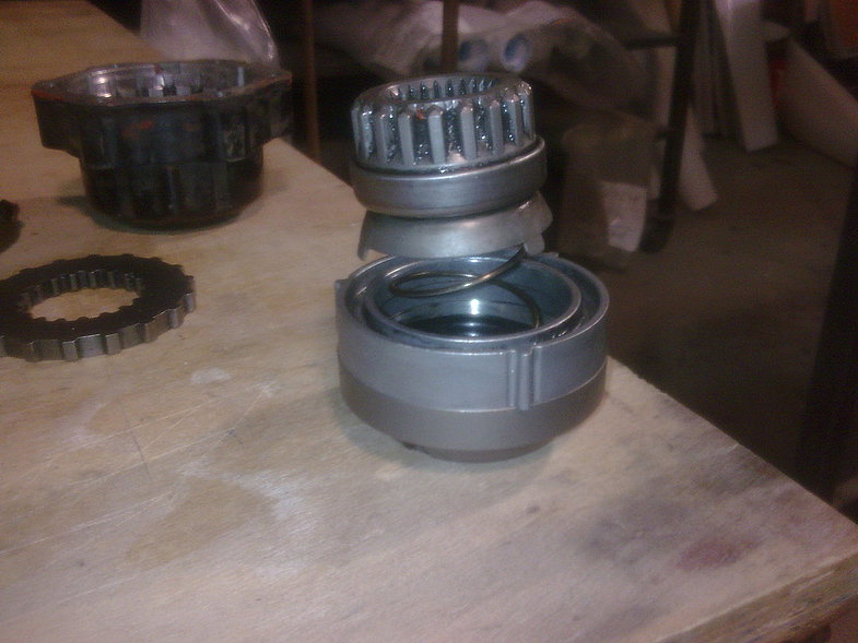

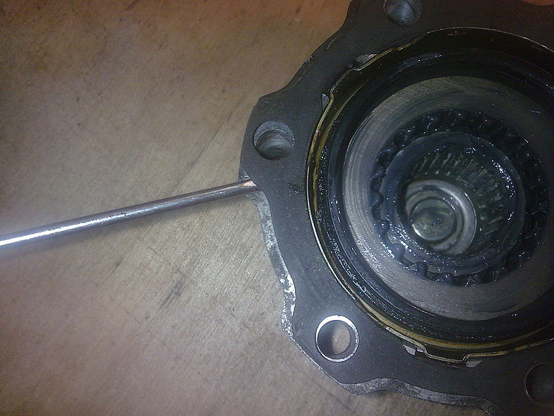

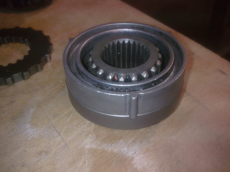

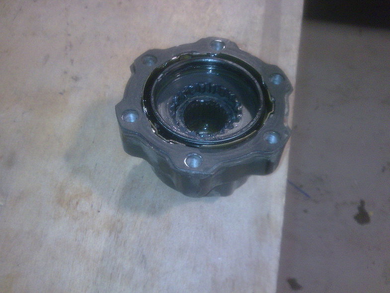

Аккуратно поддеваем и снимаем прокладку и сальник

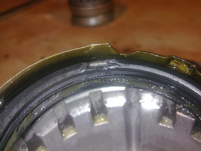

Мой хаб не работал из за разрыва мембраны в муфте включения.
Разорванная мембрана
Узел сам по себе не разборный, резинка очень тонкая , поэтому ОЧЕНЬ ОСТОРОЖНО при обслуживании!!!
Купить отдельно муфту не получилось , поэтому купил хаб б/у.
Сальник был повреждён , да и внутри долго долго жила была водица
Помыл , смазал , собрал из 2-х хабов один.
Клыч клыч !!! опять радует слух ;)
