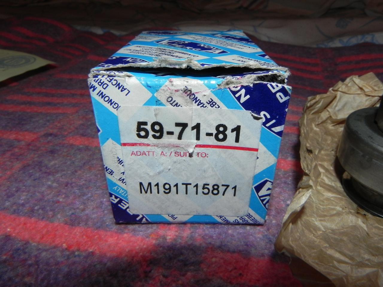

Замена бендикса
Вчера, как-то старанно начала заводится машина… Стартер крутит, бендикс заходит в зацепление, мотор начинает крутится а потом появляется звук, типа как стартер крутится в холостую… И такое повторяется через раз. В общем, вчерашний день откатался, а сегодня захожу в гараж, начинаю заводить машину, а нифига не происходит…
Я думал, что после вчерашних купаний, опять набилось грязи в стартер, и это мешает завести машину. Сняли стартер, помыли, почистили, все помазали, поставили на место, а нифига не поменялось… Опять сняли стартер и подключили напрямую. Все крутится, бендикс выходит/прячется нормально. Подозрения сразу упали на сам бендикс. Когда мы его сняли, то все стало ясно, он имеет перекаты. И в некоторых положениях не клинится. Я даже рукой мог его прокрутить в обратную сторону. А местами, довольно нормально заклинивает. Поэтому и была плавающая проблемма.
Но самое интересное, только начиналось) Бендикса на жимник нигде нет… А ждать 2 недели, нет желания. Да и цена на екзисте, не радовала — 90 баксов. И аналогов как бы нет (я не нашел)
Оставалось только ехать на авторынок и подбирать. И вот тут нам повезло, оказывается, у нас стоит бендикс, такой же как на 9м лансере) Купил его за 80уе.
Все собрали, все работает) Заводится, как часики)
А вот то, что купил я
(возле коробочки, лежит старый бендикс)
