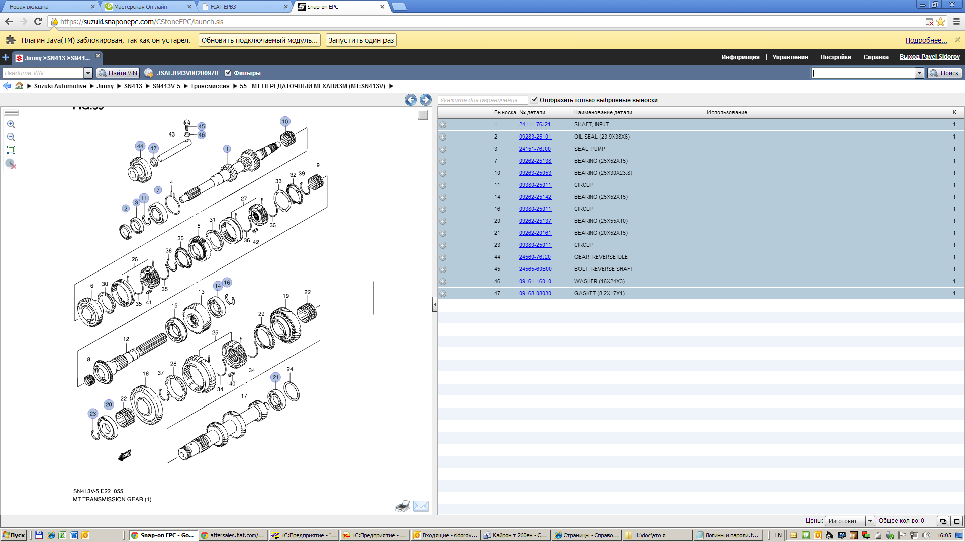

Покажите пожалуйста на схемке передний и задний подшипники МКПП

Подшипники вторичного вала? КПП с рестайлом одинаковы??? У меня 2007г 1,3.По своей покажу не проблема:).Вернее номерки дам.

Так как диагноз похож с предыдущимы, думаю заранее заказать передний и задний подшипники промвала. Эта схема для 2001г. Не знаю совпадает ли она с рестайлом. Задний нашел, он по размерам такой же как на послерестайле. А передний отличается, если я на тот думаю. Вот и прошу, тыкните, кто знает где он на схеме, а то вдруг я ошибаюсь. Ну и сальники тоже заодно.

Хрен знает вот на мою номера попробуй пробей: передний 09262-25137 размеры: (25X55X10). Задний 09262-20145 размеры (20X52X15)(он больше и он рассыпается).Еще кольца для регулировки осевого зазора могут понадобиться.

Сравнил схемы наших коробок, оказывается они разные. Передние подшипники отличаются. А задние одинаковые по размерам, но имеют разные номера и как ни странно цену, почти в 2 раза) Подскажи, что за кольца? Может они тоже у нас разные..

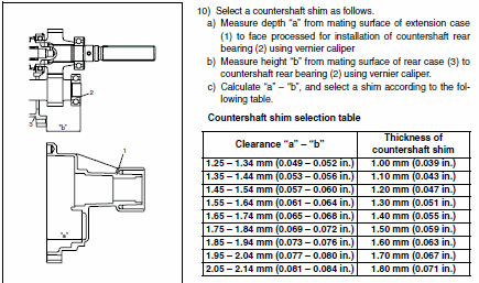

waldemars
7 Сентябрь 2009
764
105
Пермь
В гнездо куда входит вторичный вал с задним подшипником ставится кольцо,толщина зависит от зазора.
Где взять эти колечки? Или как они выглядят, как простые шайбы? Возможно самому у токаря выточить нужного размера?

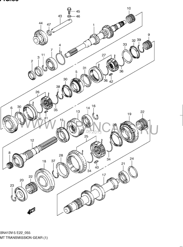

Здравствуйте! У меня Джимни 2005, нигде не могу найти болт для МКПП - Bolt, reverse shaft 24565-60B00 (или номер 24565-60B00-000). В Москве нет, пробовала заказывать, от поставщиков в итоге приходит отказ. Может быть кто-нибудь знает его размеры? и каким аналогом заменить можно? На чертеже это поз. 45

А их кстати и нет в схеме КПП до 2005г., а после есть.
Freeline
6 Сентябрь 2010
1,718
222
Тольятти
да откуда там правильный зазор при пробеге больше 150ти тысяч. а номерки этих шайбочек можно?
