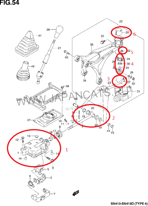

Устраняем люфты ручки МКПП Jimny JB43, после 2006г.в.
1. Узел, переключения скоростей на самой КПП, туда есть смысл лезть, если рычаг КПП на нитралке не возвращается в центральное положение. Там несколько пружинок, скорее всего какая-то из них сломалась или выпала.
2. Втулка №20 пластмассовая и болт №42 со временем начинает в ней люфтить.
3. Проверяем крепление детали 25, так же может иметь люфт, обратите внимание на болт № 26, его легко сорвать, и он на 7, не на 6 и не на 8, т.е. под рукой может и не оказаться.
4. Проверяем узел №4 или покупаем новую втулку №30 или обжимаем деталь №24.
5. Проверяем наличие и целостность втулки №32.
6. Проверяем наличие и целостность втулки №29.
